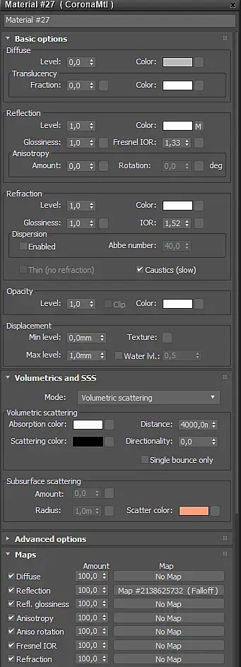

Создала материал воды, все по инструкции, но она не прозрачная, в чем может быть ошибка ?(

Скорей всего она просто недостаточно прозрачная. Поставьте дистанцию абсорбции сильно больше, тысяч 15, и попробуйте, и да, цвет поглощения воды не белый. Какой угодно, но не белый. Как правило грязно синезеленый. А еще для начала отключите каустику и попробуйте без нее, если все ок, потом включите. И да, коэффициент рефракции у воды тоже 1.3. Фалофф не нужен. Собственно смысл френеля как раз в том, что вы пытаетесь сделать фалоффом.
Что бы каустика нормально работала и давала блики на дне бассейна нужно рябь класть в дисплейсмент, а не в бамп. Ну и соответственно настроить дисплейсмент правильно.

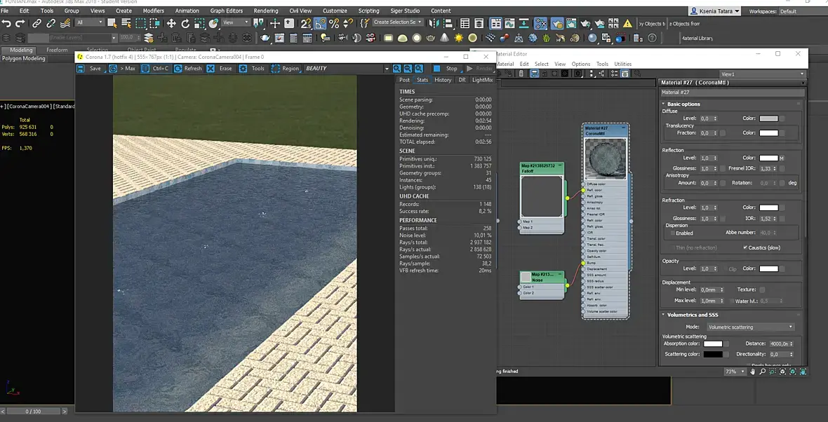

Получилось вот так, лучше, но как-то все равно не реалистично совсем
Сообщений: 2936
с водою как и с хромом, что бы хорошо смотрелось, надо что бы окружение было хорошим. Тут пока что его нету, и непонятно чем освещается сцена.

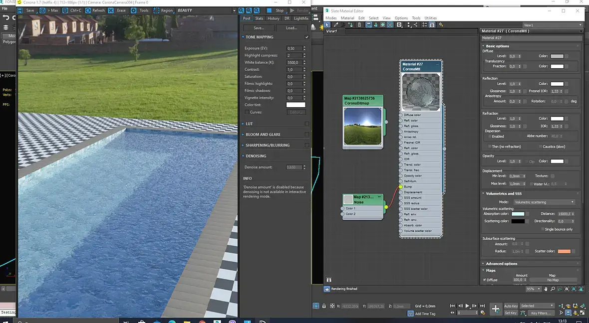

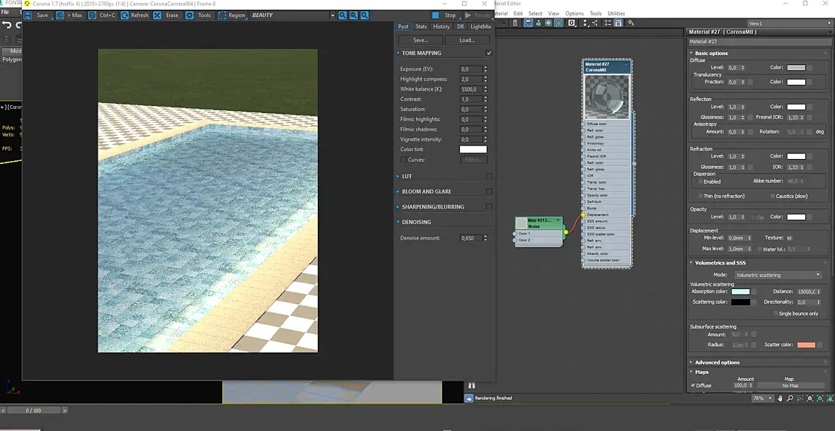

Уменьшила )
Сообщений: 4638
феникс поставьте и вставтье карту океанфд в слот дисплейса, бамп убрать
ну и в сцене лучше работать в см
