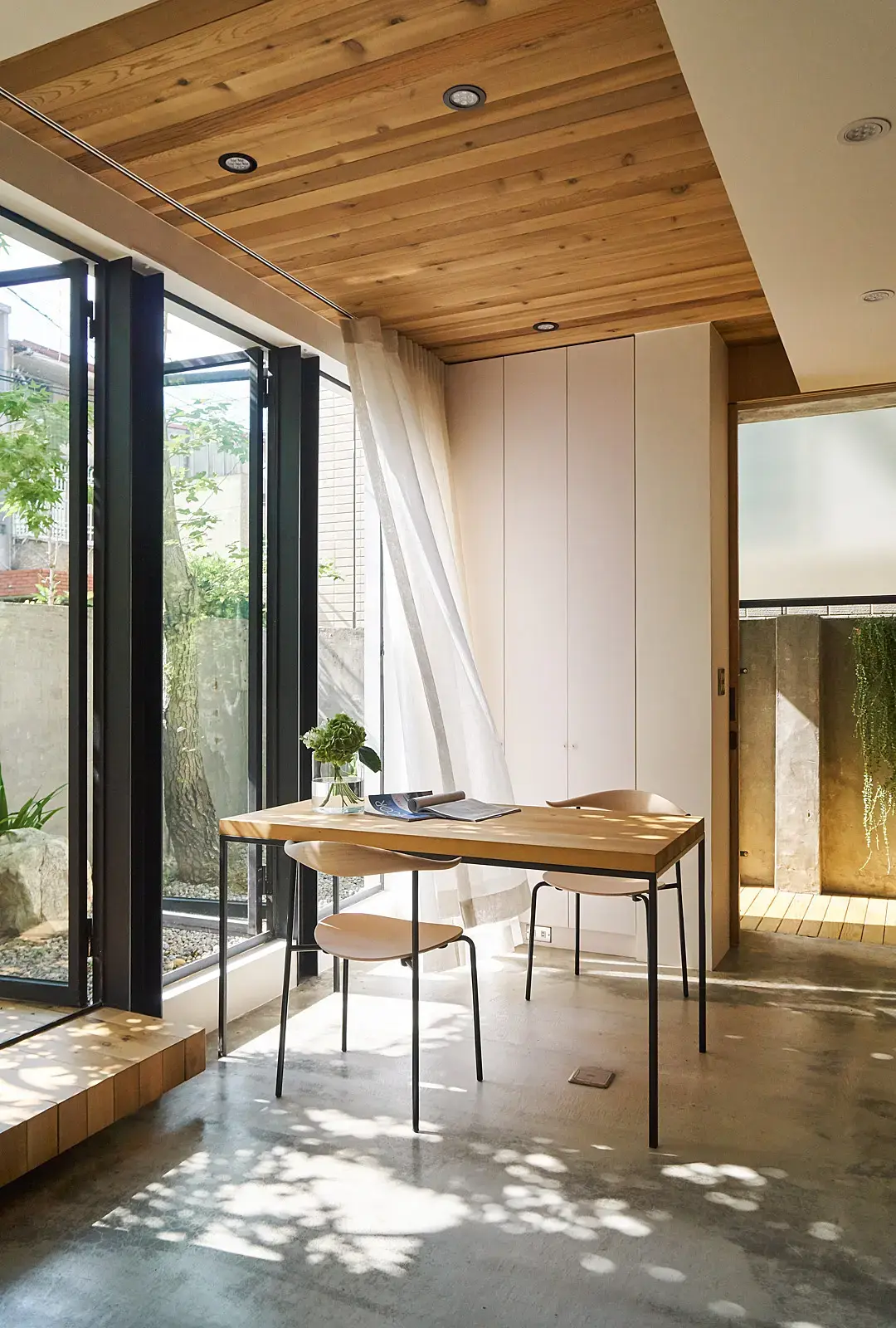

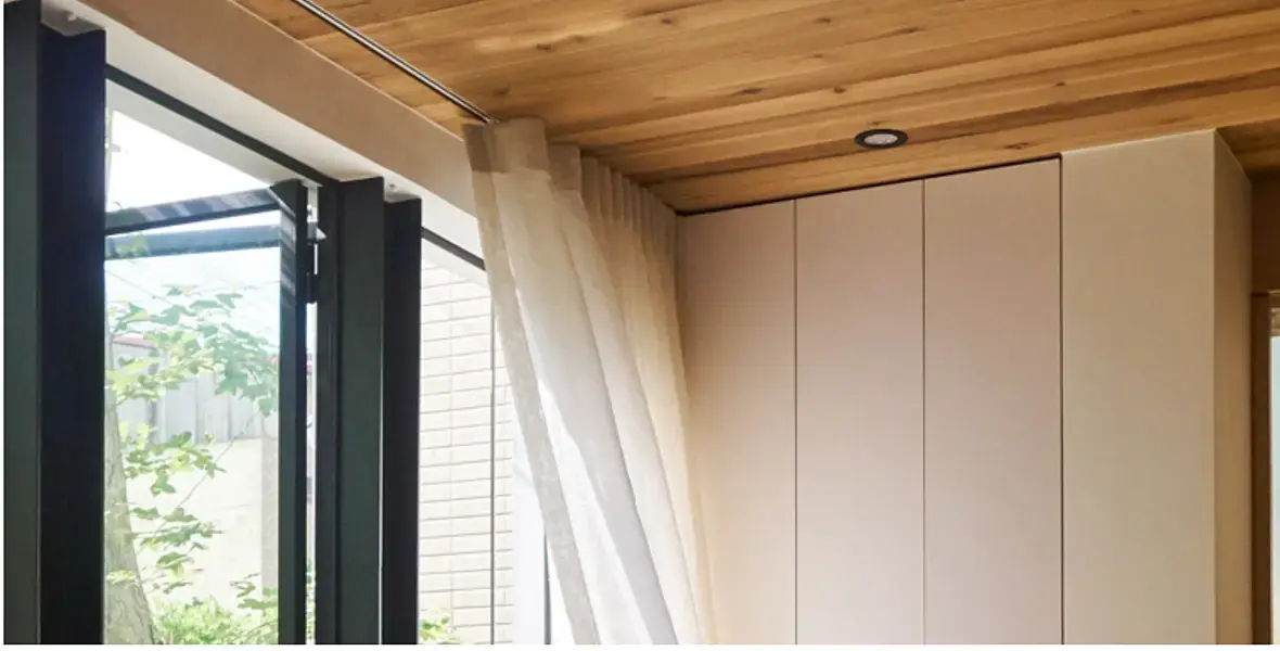

Привет, может у кого есть идеи как смоделить такую штору, посмотрел кучу роликов по созданию штор, как оказалась все ролики одинаковые, мне нужен другой результат, надо что-бы сверху были такие складки.  Я уже оочень много дней мучаюсь с этой шторой((( Помогите...

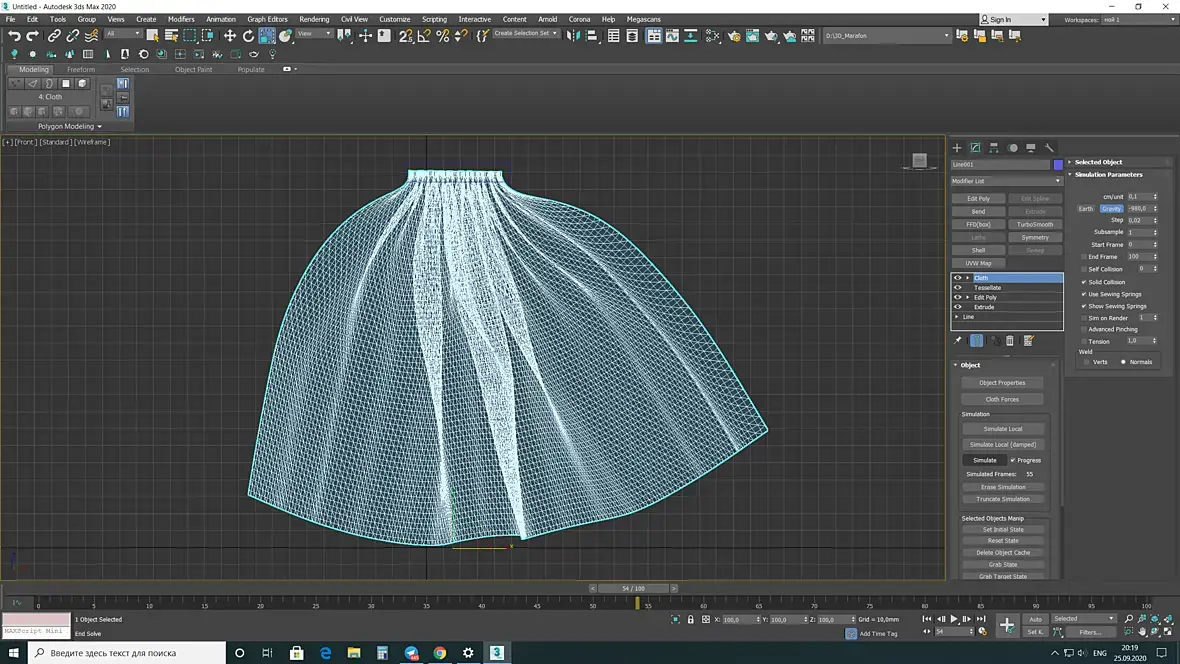

После создания ребер ткань во время анимации стала делать вот так (
и во время симуляции тоже самое, растягивает и все
