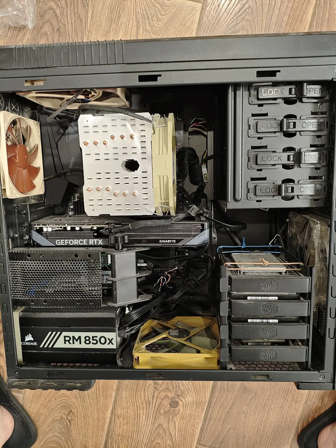

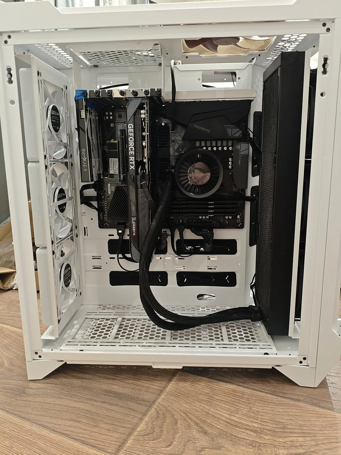

Собрал комп. Что имеем - 5950x. Старый корпус Cooler Master CM690 II, так-то тоже не маленький.  В старом корпусе было 80гр проц и vrm, частота при рендере до 3700. В новом корпусе температура проца 72, vrm 75, гораздо тише работает(по телефонному шумометру на 7 дб примерно) и за счет увеличения лимитов частота проца стала 4300 на постоянке под рендером. Вентили арктика поставил всего на 800 оборотов на рендере, vrm вентилятор и помпа около 2000 при рендере, в простое раза в полтора все ниже. Какой раньше был уровень шума в простое, теперь такой при рендере.
Как было в старом корпусе
И сравнение с обычным стандартным бюджетным корпусом

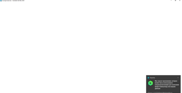

Добрый день, периодически макс вылетает. Белый экран и все. Во время рендера все ок.В чем проблема? Видеокарта?  в остальных прогах норм, также в 3д максе не отображаются материалы приходится обновлять окно в расширенном редакторе. ( update preview)
