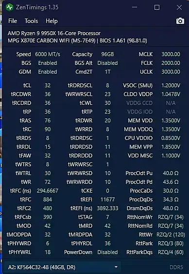

Earanak,
а можно скин с вашими настройками оперативки?
На сайте c 24.06.2014
Сообщений: 4959
Украина, Одесса
Цитата shafxat:
Earanak,
DDR5/AM5 Hynix M-Die/A-Die 192GB/256GB на MSI :
https://imgur.com/a/ojZtP0q
(VDDIO отображается некорректно)
TREFI 65к, так как память под обдувом. GDM не отключал, CR2 вместо него не ставил. То есть это относительно лёгкий режим для памяти. При желании можно конечно память досуха выжать и накрутить Latency до 59-60ns, видел такое на 192/256гб. Ну, ещё может у меня SCL по 5 поехали бы, что дало бы ещё пару ГБ ПСП. Я все таки больше про баланс в настройке памяти а не перегибы, так что не дожимал эти крохи.

На сайте c 19.04.2019
Сообщений: 805
спасибо
у меня правда 2 на 48 , KF564C32RSAK2-96
