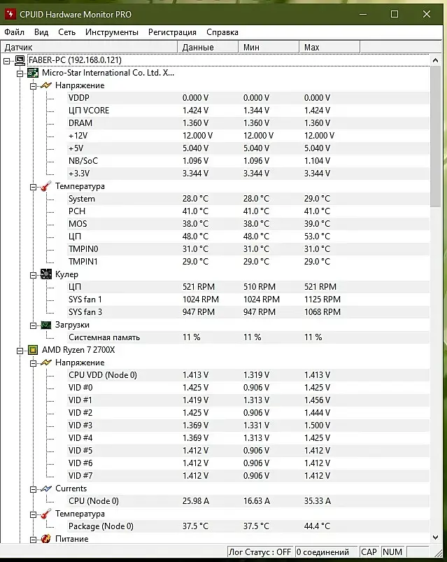

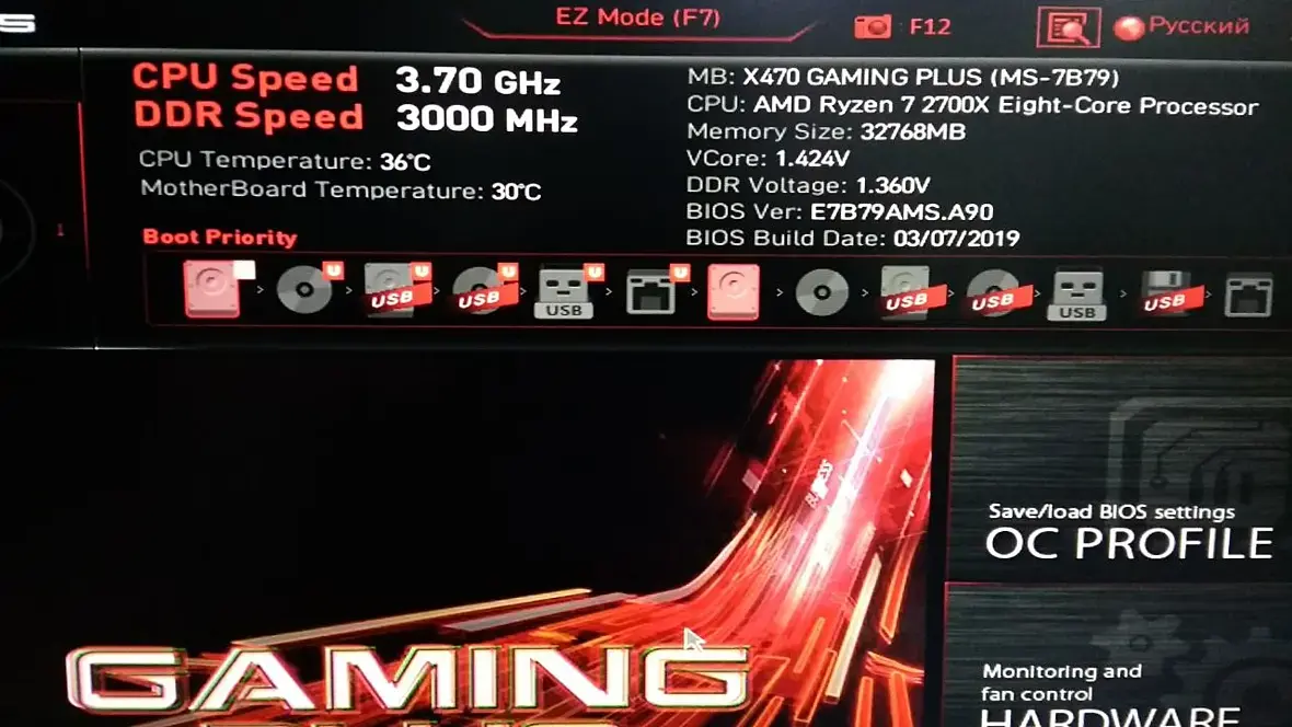

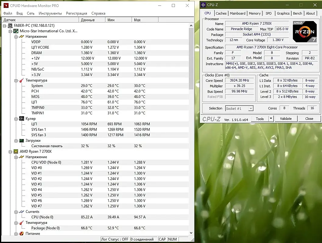

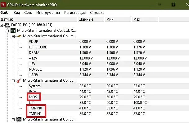

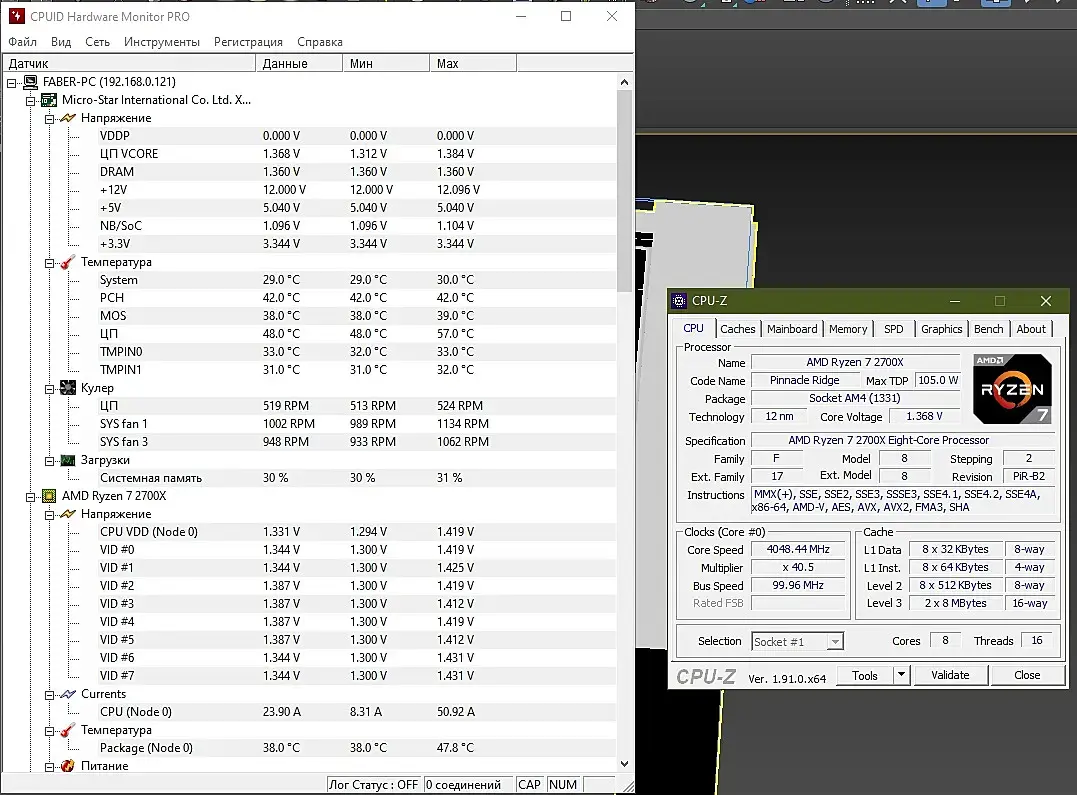

Всем привет, мучает вопрос по вольтажу, все стоит сейчас на авто, пока не разберусь в этом вопросе окончательно. Мамка MSI x470 Gaming Plus, проц 2700X. Охлаждает проц DeepCool GAMMAXX GT BK. Корпус DeepCool Matrexx 50. Вентики DeepCool RF 120 5 шт, 3 спереди на вдув, один сзади и сверху на выдув.
Вроде как не рекомендуется чтобы вольтаж был выше 1.4V, а на авто режиме он гуляет вплоть до 1.424V, а если верить CPUID HWMonitor PRO самого проца то и того выше.
Частоту бустит на авто до 4.1 GHz в играх, при работе в 3д максе (не рендеринге, о нем ниже)
Это вот в простое:
При рендере:
Пробовал ставить вручную Vcore на 1.325-1.4, а CPU Load-Line Calibration Control ставил на mode 3, не разгоняя при этом проц, остальное все на авто.
Вроде все запускается, все норм и буст до 4.3 идет, но как только стартую рендер, моник выключается и пишет что нет сигнала DVI. Не пойму в чем причина здесь, почему сигнал на моник пропадает и система перестает отвечать.
При разгоне 4.0-4.3 при вольтаже 1.365-1.4 все норм работает, но естсественно температуры растут самого проца и VRM Mos за 80 градусов уходит, по моему до 92 пик.
Вот и думаю, это из-за того что питальник у мамки слабый и нужно менять на что-то типа msi x470 pro carbon, чтоб жить спокойно, или брать водянку и подразогнать до 4.1-4.2 при вольтаже 1.365, а то башня что стоит не справляется, температуры до 90 идут у проца. И комфортно ли будет на нынешней MSI x470 Gaming Plus мамке житься разогнанному 2700X на 4.1-4.2 на все ядра, в плане питальника?
Может охлад башни не очень, или продуваемость у корпуса? Или 1.424V на авто это норма, и можно так и сидеть и я зря себя мучаю мыслями.
В общем хотелось бы как можно подробнее разобраться в этом вопросе.

Сообщений: 7130
faber_avgust
для стандартного режима это нормальный вольтаж. такие биосы и таков план питания, при бусте он гуляет от 1.4 до1.5В
На сайте c 28.06.2018
Сообщений: 39
Цитата sten:
faber_avgust
Спасибо за ответ, значит на авто можно комфортно сидеть.
Хотел бы узнать по этим вопросам ответ, если вас не затруднит и есть время:
1) Комфортно ли будет на нынешней MSI x470 Gaming Plus мамке житься разогнанному 2700X на 4.1-4.2 на все ядра, в плане питальника? Естественно придется брать воду чтоб температуры за 80 не уходили, при 4.2-4.3.
2) При 4.1 Vcore на 1.365 при рендере проц греется на 77-80, бывает прыгает до 90 (не понятно почему), Mos на 78-80. Допустимая ли температура Mos? Самого проца вроде допустимая, а если взять воду то вообще норм будет.
3) Не понятно что это Mos в HWmonitor, где-то пишут что это Vrm возле проца, где радиаторы над питанием, где-то что это мосфеты. И вот эти два пункта:
TMPIN0 - температура цепей питания материнки?
TMPIN1- температура материнки?
Или лучше этой плате таким разгоном не заниматься?
P.S. Сори за вопросы, хочется разобраться что к чему, а то уже довольно долго гуглю и ищу пытаясь разобраться что к чему)

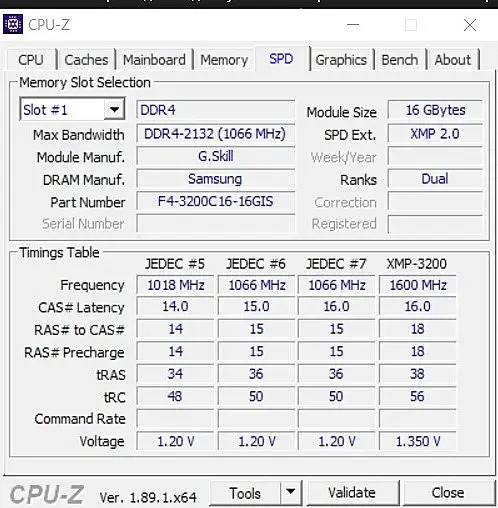

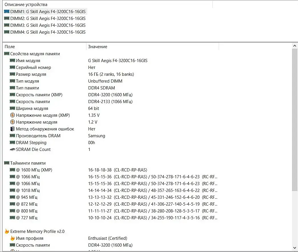

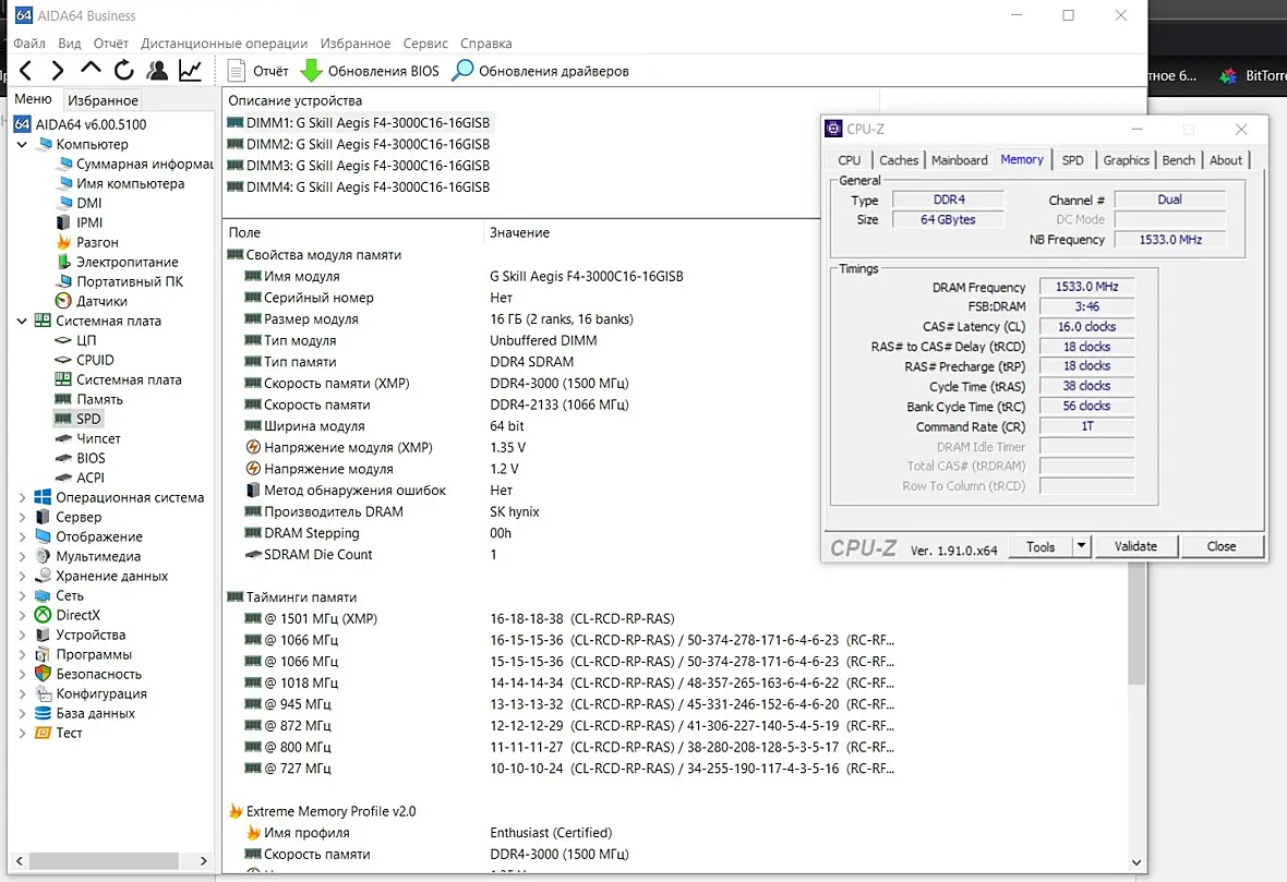

Привет.
Обновил ПК, все хорошо, только память не стартует на заявленных частотах с этим процессором (3950х), с процессором 2600х работала нормально.
-Системная плата Gigabyte X470 Aorus Gaming 7 WiFi
-bios 50f.
-Имя модуля G Skill Aegis F4-3200C16-16GIS ( 4 шт )
-ЦП 16-Core AMD Ryzen, 4625 MHz (46.25 x 100)
-На AMD 3950x память не стартует на заявленной XMP 3200.
Точнее стартует с таймингами 22
На сайте c 24.06.2014
Сообщений: 4959
Украина, Одесса

tailorQPP, самый простейший способ я считаю так нужно попробовать :
SoC Вольтаж поставить на 1.05V, ну или в Auto оставить.
DRAM Вольтаж поставить на 1.36-1.37V для пущей уверенности.
XMP/DOCP - не включать. Вручную выставить 3200Mhz частоту памяти.
Вручную вбить 16-18-18-38 первички, отключить Power Down (Disabled), Command Rate (CR) - 1T (1).
tRFC вручную вбить например на 560 (только tRFC1, tRFC3/5 остальные пусть будут в Auto).
Все остальные настройки RTT/CAD/ProcODT/Вторички/Третьички, CLDO_VDDG/VDDP - не трогать пока.
Материнка использует то что вы вручную вбили а что в Auto сама постарается подогнать.
Потом проверить сможете что вышло по ПСП (Скорости памяти), по Задержкам.
Например в Aida64 Cache Mem Bench :
На 3200Mhz/CL16-CR1/560tRFC у вас должно выйти около 45/45/45GB +/- и задержки не выше 80ns.
Все остальное что вы будете вбивать с калькулятора должно лишь чуть сбалансировать результаты и вероятно что то ускороить. А то может быть например дисбаланс и перекос куда то, например 40/47/43GB, ничего страшного в целом. Но это лишь косвенно свидетельствует об том что материнка выбрала какие то из вторичных-третьичных таймингов не особо грамотно и где то перебрала или недобрала. То что вы поставили последний биос и не забыли про SMU (FW) прошивку - это хорошо. Значит по крайней мере вы ничего не сломали )
P.S. Прост если махом вбить прям все настройки с калькулятора и комп не включиться то конечно сложнее будет понять что именно ему не подходит. А когда вы вбиваете отдельно все поэтапно то и понятно на каком этапе затык случился. Но если вообще не парится то как я описал можно большую часть настроек в Auto оставить. На свежих биосах (а у вас свежий) обычно материнки наконец таки научились не сильно косячить с Райзенами.
P.P.S. Кстати я сталкивался с лучаем когда память при ЛЮБЫХ таймингах на 3200Mhz не работает, ни в какую. На любых вольтажах и настройках. Но почему то на 3133-3166Mhz работает. И даже тайминги ужимаются. Причем на этой же материнке и на этом же проце другая память на 3600Mhz бегала. Так что тоже учтите. Что мало ли... Может скинуть 30-70мгц с памяти в крайнем и худшем случае это как раз ваш вариант. Что впрочем редкость.
На сайте c 24.12.2014
Сообщений: 116

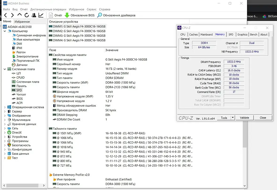

Вы знаете, уважаемый Earanak, всегда читаю ваши посты, спасибо за помощь.
Я поставил свои старые плашки, тоже G Skill Aegis 16g , только 3000 и с Hynix на борту, и они отлично подхватили XMP и работают.
Возможно брак или не совместимость с 3950x?
 В любом случае, буду собирать второй пк, на нем будет стоять старый 2600х и воткну эту память, погоняю.
Сообщений: 4959
Украина, Одесса
tailorQPP, несовместимость может быть только в случае когда у вас настройки вбитые в Auto или включен XMP/DOCP, когда материнская плата по заводу не была протестирована достаточно тщательно с Zen2 процессором этой конкретной памятью и выбирает ей некорректные настройки. Но когда вы вручную выбираете все настройки за материнскую плату. То тогда не существует понятия несовместимо. Ну только конечно если там память не работает на рекордных частотах в 6ггц, тогда да, она может быть несовместима с материнской платой или процессором )) А так, на 3066-3200Mhz они все совместимы. Но не все позволяют с помощью XMP/Автонастроек заработать этой памяти. Но все (по моему опыту) позволяют это сделать при ручном переборе настроек.
Да. Бывает брак конечно. Но что бы в этом убедится должно быть два разных компьютера где можно проверить эту память. Желательно что бы один из них был на Z370-Z390 Intel-е. А так не поймешь.
Если это не брак то я уверен что просто какой то из таймингов она слишком занижает. Ну тип, выставляет там тот же tWR на 12 когда память эта может запуститься только на 16-18 tWR, или еще чет в этом роде.
