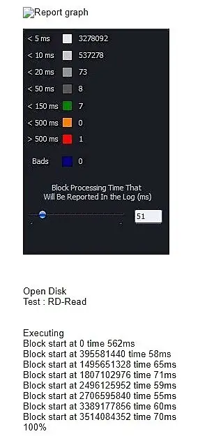

Помогите проверить жесткий диск. Поставила новую систему. Винда стоит на SSD. Для работы использую жесткий диска на 2 Tb, загружен он на данный момент на 400 гигов. Работает около недели. Заметила, что при работе в 3d max при сохранении файла или при добавлении в сцену новых файлов комп зависает секунд на 30-40. Что все зависания происходят при обращении к жесткому диску. Проверила его программой HDDSKAN. Вот такие результаты выдало. Вопрос, может ли повлиять на работу такое количество битых секторов? Сдавать диск или подождать, что будет через пару недель.
Сообщений: 17045
С диском всё хорошо. Битых секторов нет, есть один с долгим временем доступа, диск потом сам его заменит на резервный. Надо отключить компрессию файлов в Максе и проверить сцены на сифу ))
Это происходит прям каждый раз, т.е. нажали "сейв", комп подвис секунд на сорок, где-то через минуту нажали "сейв" снова - и история повторилась? Если нет и повторный сейв(импорт) через минуту происходит быстрее и без подвисания, то всё норм. Просто винда на ССД и жёсткий диск бездействует. К нему не обращаются минут десять или пятнадцать (точно не помню) и он просто останавливается. А когда Вы пытаетесь на него что-то записать или считать с него, ему нужно время чтобы запуститься - это и есть то самое подвисание. Если прислушаетесь, то скорее всего услышите как запускается ХДД. Это не проблема, это, как сказала бы Малышева - норма.
А вот если подвисания постоянные, грубо говоря, подгружаете одну текстуру - висит секунд сорок. Через минуту подгружаете ещё текстуру - опять висит. Если так, то это - проблема.
Спасибо. Компрессию отключила. Что значит проверить сцены на сифу?
Цитата GreatWhiteShark:
Это происходит прям каждый раз, т.е. нажали "сейв", комп подвис секунд на сорок, где-то через минуту нажали "сейв" снова - и история повторилась? Если нет и повторный сейв(импорт) через минуту происходит быстрее и без подвисания, то всё норм. Просто винда на ССД и жёсткий диск бездействует. К нему не обращаются минут десять или пятнадцать (точно не помню) и он просто останавливается. А когда Вы пытаетесь на него что-то записать или считать с него, ему нужно время чтобы запуститься - это и есть то самое подвисание. Если прислушаетесь, то скорее всего услышите как запускается ХДД. Это не проблема, это, как сказала бы Малышева - норма. А вот если подвисания постоянные, грубо говоря, подгружаете одну текстуру - висит секунд сорок. Через минуту подгружаете ещё текстуру - опять висит. Если так, то это - проблема.
Да. Пока так и происходит. Зависает при 1-ом сохранении и при первом импорте. Но периодически подвисает на несколько секунд при автобаке видимо. Но это уже SSD. Буду тестить дальше.
На сайте c 11.02.2018
Сообщений: 2046
Сальск
Тогда с диском скорее всего всё в порядке. Как я уже говорил, это подвисание - просто повторный запуск диска который остановился из-за того, что к нему не обращались.
А вот тупняки при автобеке - какой Макс? 2018 или 2019 если, то там это тоже норма. Там автосейв и по пять минут может сохранять. Но это проблема Макса а не диска, вроде как в 2020 этой проблемы уже нет, но не знаю, не пробовал.

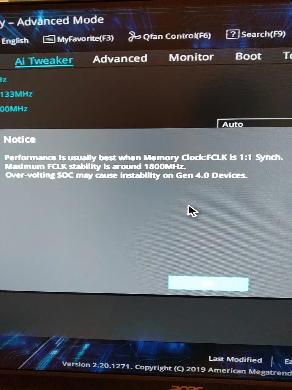

ребята кто в курсе почему вылазит такое при выставлении частоты 3200 на оперативку. собрал сборку
ASUS PRIME X570-P
AMD Ryzen 9 3900
DeepCool ASSASSIN III
32Gb = 2x G.Skill 16 GB DDR4 3200 MHz aegis
SSD Transcend NVMe SSD 220S 256 GB
HDD 2Tb WD Blue WD10EZEX
 Блок питания Cougar GX1050
GIGABYTEGeForce GTX 1650 WINDFORCE OC 4G (GV-N1650WF2OC-4GD)
