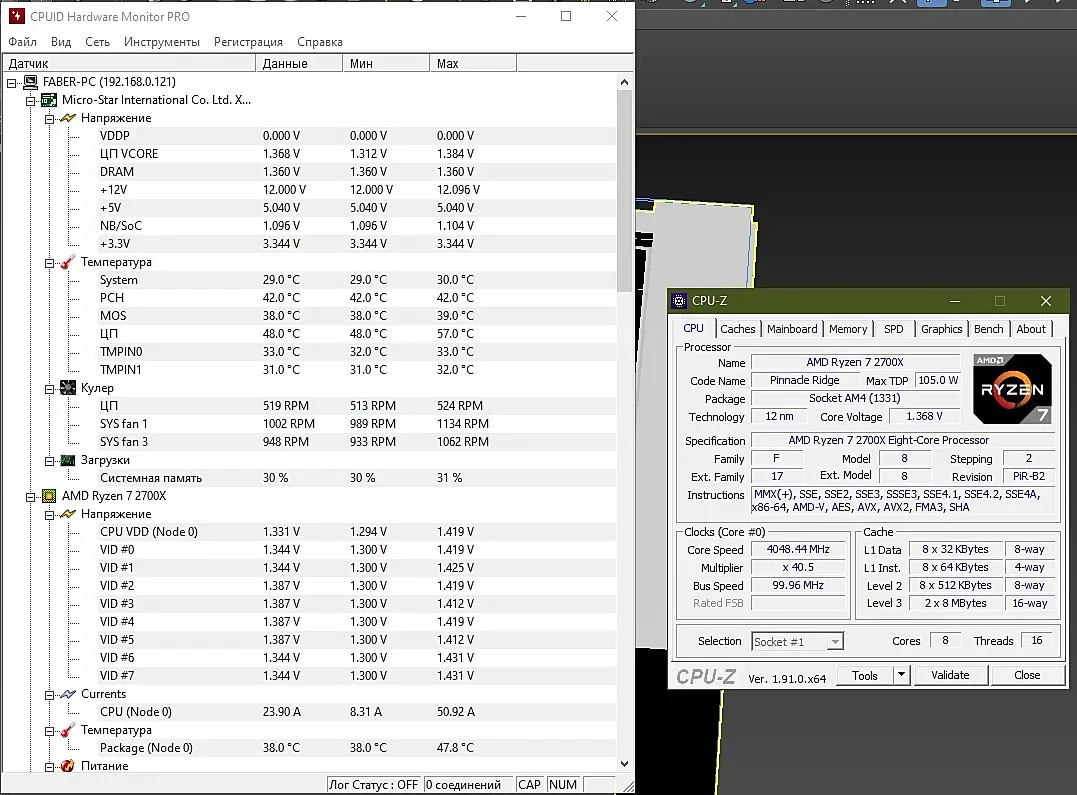

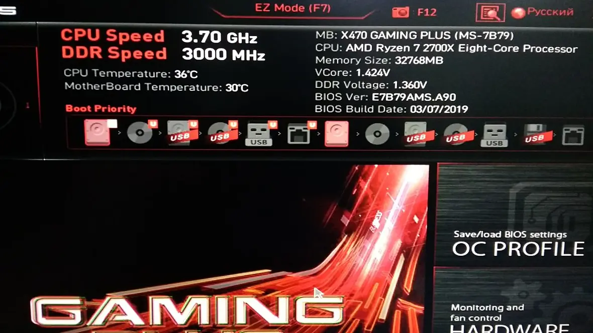

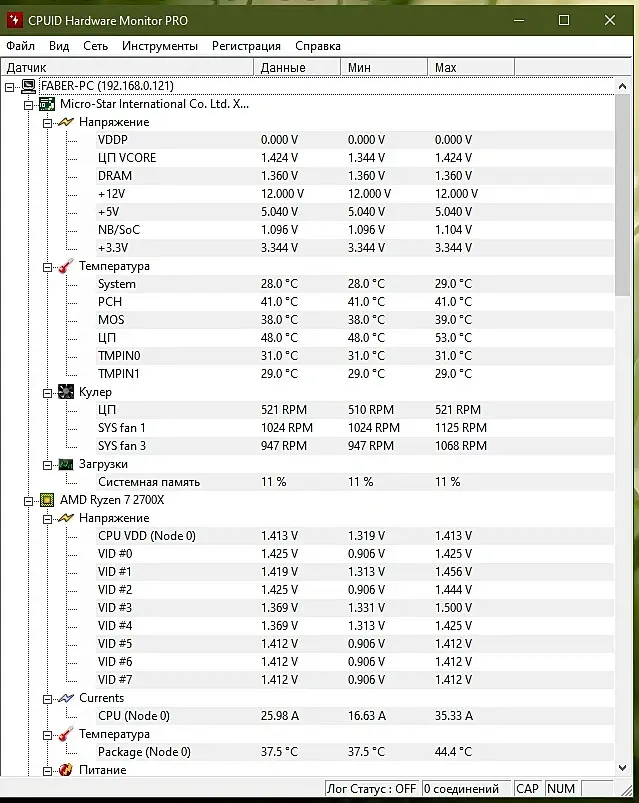

Всем привет, мучает вопрос по вольтажу, все стоит сейчас на авто, пока не разберусь в этом вопросе окончательно. Мамка MSI x470 Gaming Plus, проц 2700X. Охлаждает проц DeepCool GAMMAXX GT BK. Корпус DeepCool Matrexx 50. Вентики DeepCool RF 120 5 шт, 3 спереди на вдув, один сзади и сверху на выдув.
Вроде как не рекомендуется чтобы вольтаж был выше 1.4V, а на авто режиме он гуляет вплоть до 1.424V, а если верить CPUID HWMonitor PRO самого проца то и того выше.

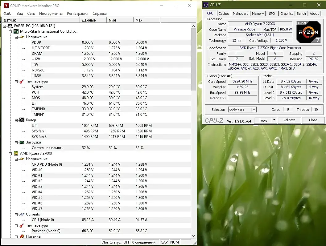

Частоту бустит на авто до 4.1 GHz в играх, при работе в 3д максе (не рендеринге, о нем ниже)
Это вот в простое:
При рендере:
Пробовал ставить вручную Vcore на 1.325-1.4, а CPU Load-Line Calibration Control ставил на mode 3, не разгоняя при этом проц, остальное все на авто.
Вроде все запускается, все норм и буст до 4.3 идет, но как только стартую рендер, моник выключается и пишет что нет сигнала DVI. Не пойму в чем причина здесь, почему сигнал на моник пропадает и система перестает отвечать.
При разгоне 4.0-4.3 при вольтаже 1.365-1.4 все норм работает, но естсественно температуры растут самого проца и VRM Mos за 80 градусов уходит, по моему до 92 пик.
Вот и думаю, это из-за того что питальник у мамки слабый и нужно менять на что-то типа msi x470 pro carbon, чтоб жить спокойно, или брать водянку и подразогнать до 4.1-4.2 при вольтаже 1.365, а то башня что стоит не справляется, температуры до 90 идут у проца. И комфортно ли будет на нынешней MSI x470 Gaming Plus мамке житься разогнанному 2700X на 4.1-4.2 на все ядра, в плане питальника?
Может охлад башни не очень, или продуваемость у корпуса? Или 1.424V на авто это норма, и можно так и сидеть и я зря себя мучаю мыслями.
В общем хотелось бы как можно подробнее разобраться в этом вопросе.

Сообщений: 7130
faber_avgust
для стандартного режима это нормальный вольтаж. такие биосы и таков план питания, при бусте он гуляет от 1.4 до1.5В
На сайте c 28.06.2018
Сообщений: 39
Цитата sten:
faber_avgust
Спасибо за ответ, значит на авто можно комфортно сидеть.

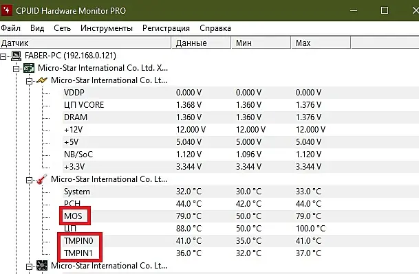

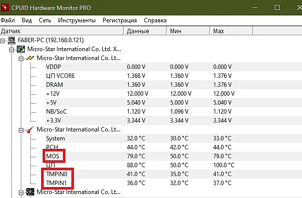

Хотел бы узнать по этим вопросам ответ, если вас не затруднит и есть время:
1) Комфортно ли будет на нынешней MSI x470 Gaming Plus мамке житься разогнанному 2700X на 4.1-4.2 на все ядра, в плане питальника? Естественно придется брать воду чтоб температуры за 80 не уходили, при 4.2-4.3.
2) При 4.1 Vcore на 1.365 при рендере проц греется на 77-80, бывает прыгает до 90 (не понятно почему), Mos на 78-80. Допустимая ли температура Mos? Самого проца вроде допустимая, а если взять воду то вообще норм будет.
3) Не понятно что это Mos в HWmonitor, где-то пишут что это Vrm возле проца, где радиаторы над питанием, где-то что это мосфеты. И вот эти два пункта:
TMPIN0 - температура цепей питания материнки?
TMPIN1- температура материнки?
Или лучше этой плате таким разгоном не заниматься?
P.S. Сори за вопросы, хочется разобраться что к чему, а то уже довольно долго гуглю и ищу пытаясь разобраться что к чему)

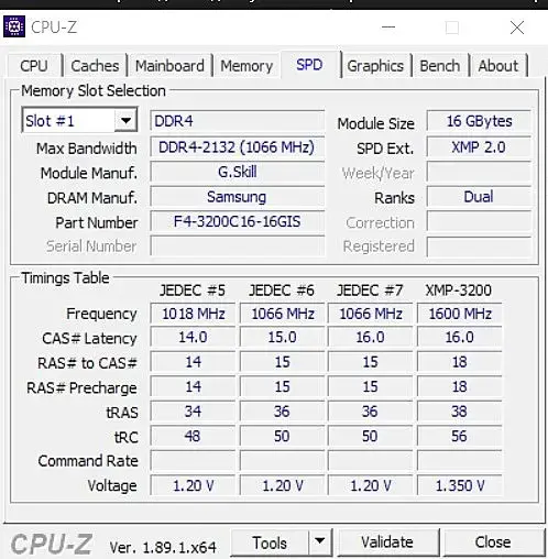

На сайте c 24.12.2014
Сообщений: 116

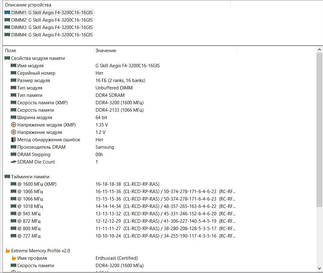

Привет.
Обновил ПК, все хорошо, только память не стартует на заявленных частотах с этим процессором (3950х), с процессором 2600х работала нормально.
-Системная плата Gigabyte X470 Aorus Gaming 7 WiFi
-bios 50f.
-Имя модуля G Skill Aegis F4-3200C16-16GIS ( 4 шт )
-ЦП 16-Core AMD Ryzen, 4625 MHz (46.25 x 100)
-На AMD 3950x память не стартует на заявленной XMP 3200.
Точнее стартует с таймингами 22

Сообщений: 5068
tailorQPP, так попробуйте сделать все по Ryzen Timing Calculator-у.
https://www.techpowerup.com/download/ryzen-dram-calculator/
Там есть вкладка HELP - там все ссылки. Гайды. И что к чему.
В Шапке темы все есть :
https://forums.overclockers.ru/viewtopic.php?f=2&;t=615037&start=10080
Рекомендую начать с Safe пресета. И вбивать первички сначала.
Не вбивать все подряд за один раз с калькулятора.
Т.е сначала SoC вольтаж, DRAM Вольтаж, первички, все остальное в Auto.
CLDO_VDDG/CLDO_VDDP есть смысл крутить только если будете память гнать до 3600Mhz.
Потом ProcODT. Потом вторички и третьички. В особо тяжелых случаях может придется CAD/RTT покрутить. Если какой то из вторичных или третьичных таймингов не подходит - ставите чуть выше. Например tWR у меня часто калькулятор советует ниже чем я могу поставить. Например советует 12 а на моей памяти ниже 18 комп не запускается. Так же следите за tRFC, что бы оно не было с космическими значениями типа 800+ на 3200Mhz как правило на дешевой памяти оно около 480-560. На дорогой 280-320. Какие чипы у вашей памяти и сколько рангов можно узнать через Thaiphoon Burner - http://www.softnology.biz/
Самое важное биос обновить до полсденей версии и не лоханутся. На Aorus материнках ни в коем случае нельзя обновлять биос без SMU прошивки. А то убьете адекватную поддержку памяти. Впрочем это КРАСНЫМ написано в разделе где качаете Биосы. Надеюсь вы заметили этот нюанс.
http://www.gigabyte.ru/products/page/mb/x470_aorus_gaming_7_wifirev_10#support-dl
>>> Before update BIOS to F40, you have to install EC FW Update Tool (B19.0517.1 or later version)
to avoid 4DIMM DDR incompatibility on 3rd Gen AMD Ryzen™ CPU
P.S. Так же рекомендую на Aorus материнках использовать перемычку на Single Bios. А то во время настройки памяти когда комп не сможет адекватно запускаться он может (скорее всего начнет) пробовать включать второй чип Биоса на котором старая AGESA/Старое SMU/Старый Биос. Что бы этого избежать на материнке есть перемычка которая отключает один из чипов биоса а вторая перемычка служит выбором первого или второго чипа. Удобно и безопасно короче )
Сообщений: 116
Спасибо. Буду пробовать.
Перед обновлением биоса, конечно, установил EC FW update Tool.
Он мне сбросил биос на начальный (F8) , пришлось переустанавливать. Дела все по инструкции)
Потом обновился до (F31), и уж только потом обновился до (f50).
На сайте c 24.06.2014
Сообщений: 5068
tailorQPP, самый простейший способ я считаю так нужно попробовать :
SoC Вольтаж поставить на 1.05V, ну или в Auto оставить.
DRAM Вольтаж поставить на 1.36-1.37V для пущей уверенности.
XMP/DOCP - не включать. Вручную выставить 3200Mhz частоту памяти.
Вручную вбить 16-18-18-38 первички, отключить Power Down (Disabled), Command Rate (CR) - 1T (1).
tRFC вручную вбить например на 560 (только tRFC1, tRFC3/5 остальные пусть будут в Auto).
Все остальные настройки RTT/CAD/ProcODT/Вторички/Третьички, CLDO_VDDG/VDDP - не трогать пока.
Материнка использует то что вы вручную вбили а что в Auto сама постарается подогнать.
Потом проверить сможете что вышло по ПСП (Скорости памяти), по Задержкам.
Например в Aida64 Cache Mem Bench :
На 3200Mhz/CL16-CR1/560tRFC у вас должно выйти около 45/45/45GB +/- и задержки не выше 80ns.
Все остальное что вы будете вбивать с калькулятора должно лишь чуть сбалансировать результаты и вероятно что то ускороить. А то может быть например дисбаланс и перекос куда то, например 40/47/43GB, ничего страшного в целом. Но это лишь косвенно свидетельствует об том что материнка выбрала какие то из вторичных-третьичных таймингов не особо грамотно и где то перебрала или недобрала. То что вы поставили последний биос и не забыли про SMU (FW) прошивку - это хорошо. Значит по крайней мере вы ничего не сломали )
P.S. Прост если махом вбить прям все настройки с калькулятора и комп не включиться то конечно сложнее будет понять что именно ему не подходит. А когда вы вбиваете отдельно все поэтапно то и понятно на каком этапе затык случился. Но если вообще не парится то как я описал можно большую часть настроек в Auto оставить. На свежих биосах (а у вас свежий) обычно материнки наконец таки научились не сильно косячить с Райзенами.
P.P.S. Кстати я сталкивался с лучаем когда память при ЛЮБЫХ таймингах на 3200Mhz не работает, ни в какую. На любых вольтажах и настройках. Но почему то на 3133-3166Mhz работает. И даже тайминги ужимаются. Причем на этой же материнке и на этом же проце другая память на 3600Mhz бегала. Так что тоже учтите. Что мало ли... Может скинуть 30-70мгц с памяти в крайнем и худшем случае это как раз ваш вариант. Что впрочем редкость.

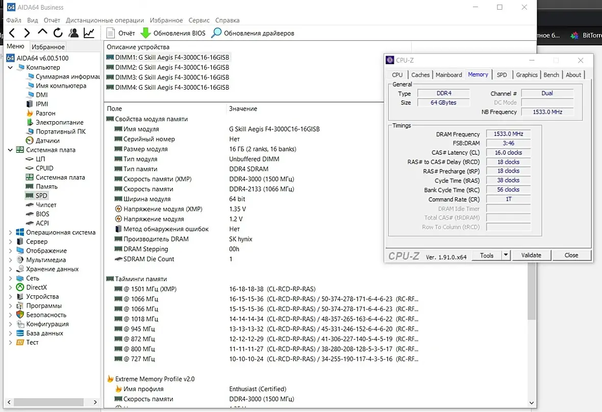

Вы знаете, уважаемый Earanak, всегда читаю ваши посты, спасибо за помощь.
Я поставил свои старые плашки, тоже G Skill Aegis 16g , только 3000 и с Hynix на борту, и они отлично подхватили XMP и работают.
Возможно брак или не совместимость с 3950x?
 В любом случае, буду собирать второй пк, на нем будет стоять старый 2600х и воткну эту память, погоняю.
