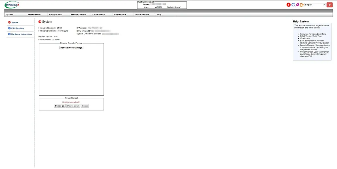

BMC сбросил через IPMI. не помогло, все так же черный экран. что интересно, в сети комп видно и через тот же IPMI можно зайти в него, но строка состояния показывает, что он выключен и при попытке нажать на кнопку включения, пишет "Performing power action failed. Please check."

вот скрин с IPMI при включенном компьютере

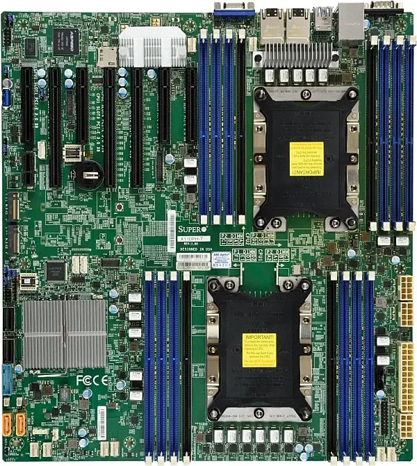

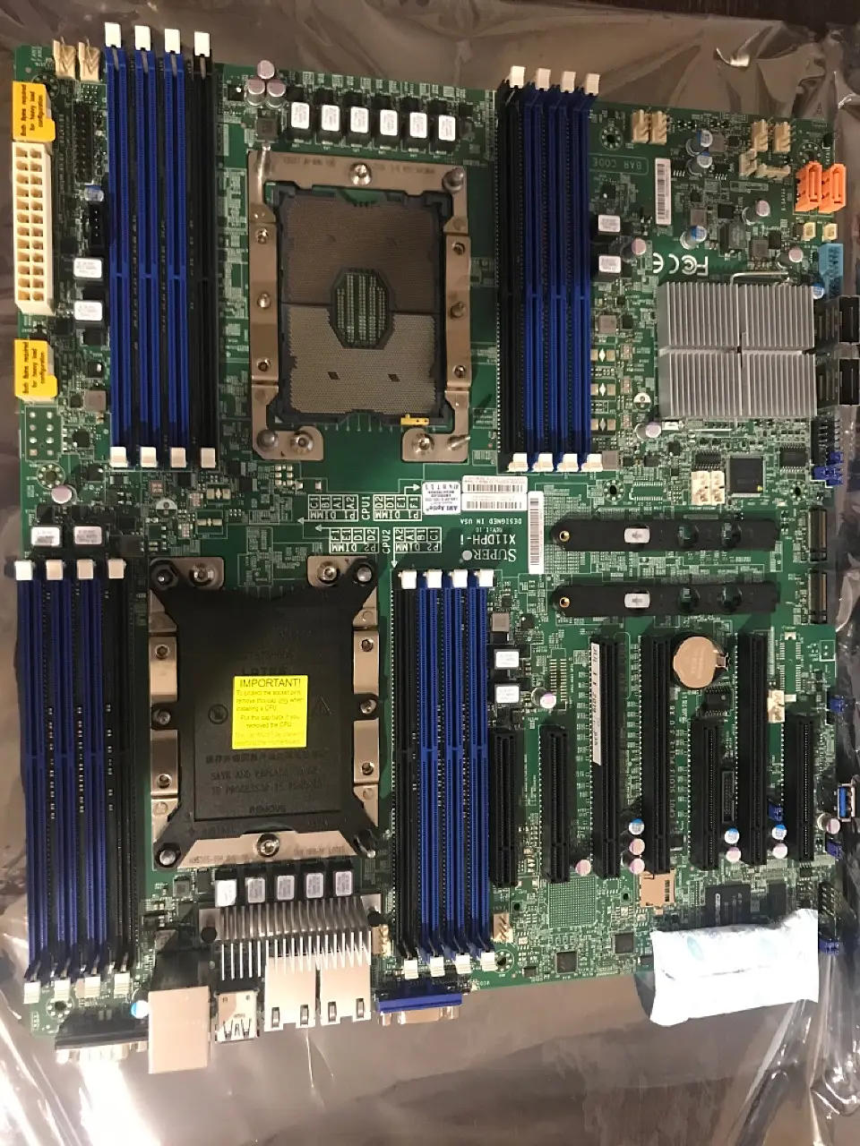

мне кажется, я нашел причину. обратите внимание на питание матплаты. на ней не распаян третий 8-пиновый контакт! походу, придется нести на замену.
ниже на картинке показано, как должно быть
На сайте c 10.07.2008
Сообщений: 1449
Украина, Киев
Это нормально. На этих материнках часто так. это не брак

но ведь даже в инструкции подключения обозначено, что должно быть три 8 пиновых

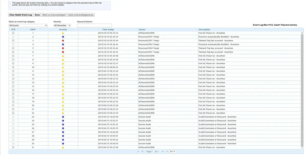

логи system health выдает вот такие
Сообщений: 7130
8160 будет работать только на биосе 2.0 или 2.1
и я надеюсь у вас 8160 без отростков на проце?
в новых ревизия платы только 2 8пин. забудьте про третий
Сообщений: 1449
Украина, Киев
Красные значки - это критические ошибки. Перегрев процессора, как я понимаю.
Желтые - это включение питания в розетку, если я не ошибаюсь.
И пустота.
Я так понимаю в 5:33 вы сделали первый запуск.
Система написала про автоматический тротлинг, потом про экстренное отключение процессоров.
И после этого больше не запускался комп.
Может спалили процы?
