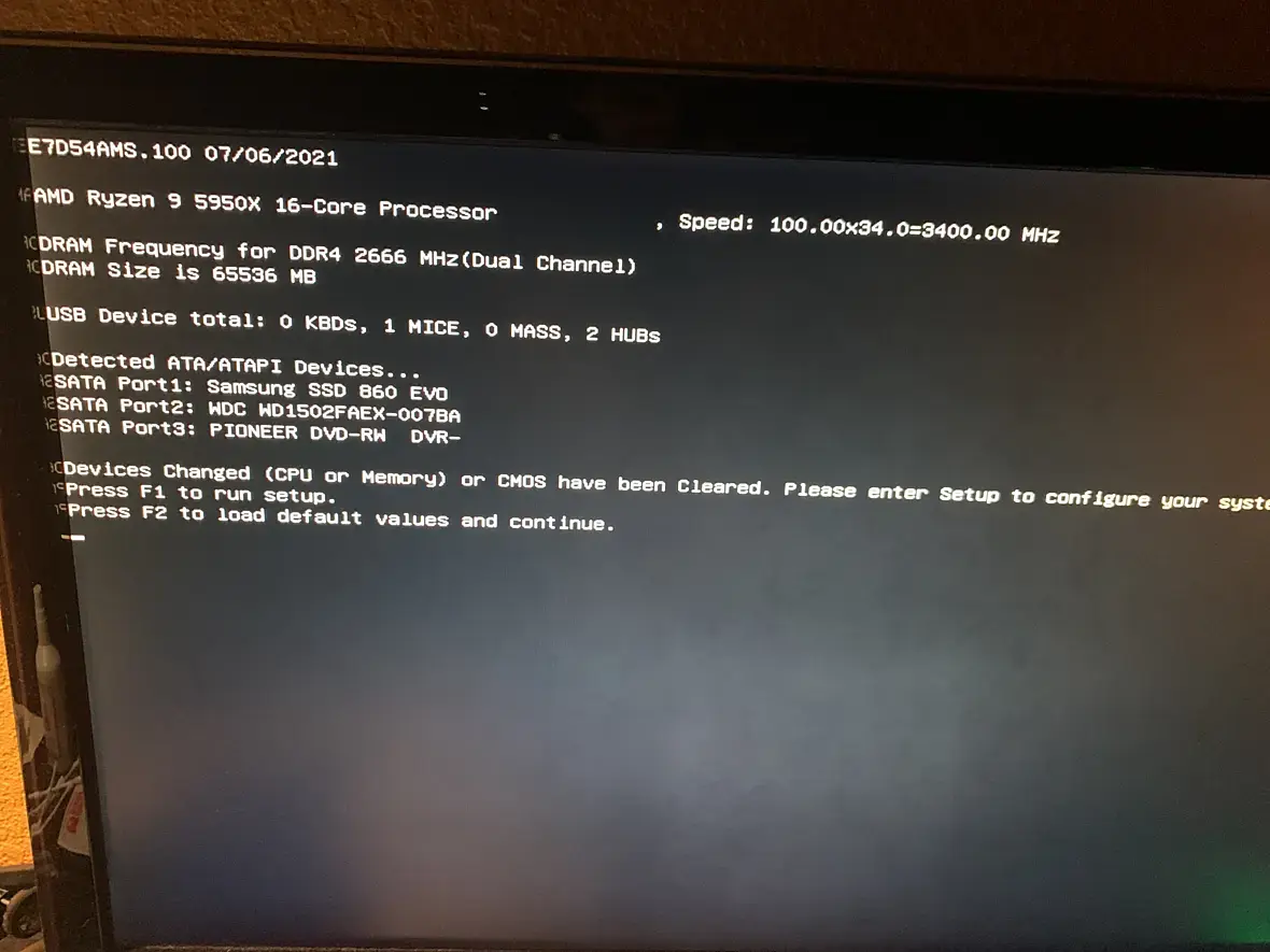

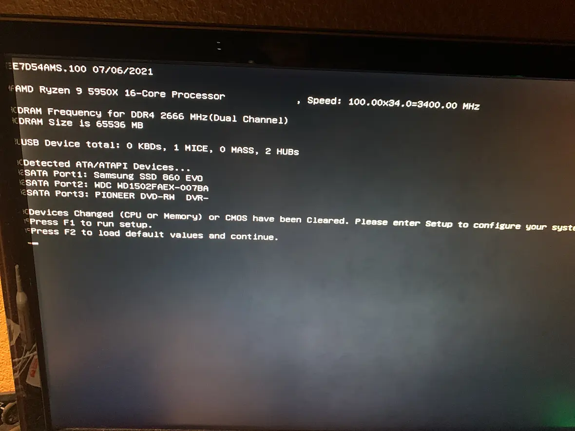

Поменял проц, видяху, мать, оперативку. подключил старый диск. При загрузке выдало это:
Выбрал ф1. Далее вылезло это:
чего делать-то?) при выходе или перезагрузке снова сюда попадаю

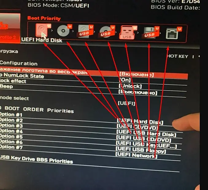

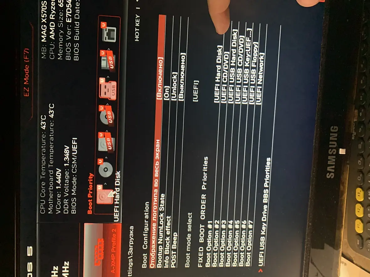

CrAsssH, там на скриншоте биоса у Вас есть пункт Boot Priority. Первый диск это там с ОС который?

не понятно.

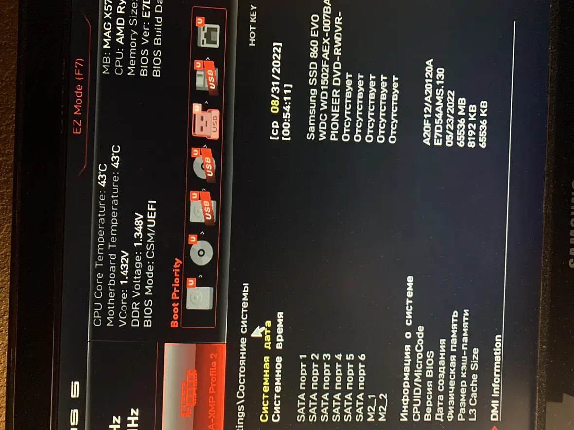

вообще вин на ссд стоит, а там отображается хард диск, либо юсб хард диск. Пробовал их ставить поочередно. Не помогло. Есть еще не понятные, хотя стоит только ссд, ххд, и сддвд

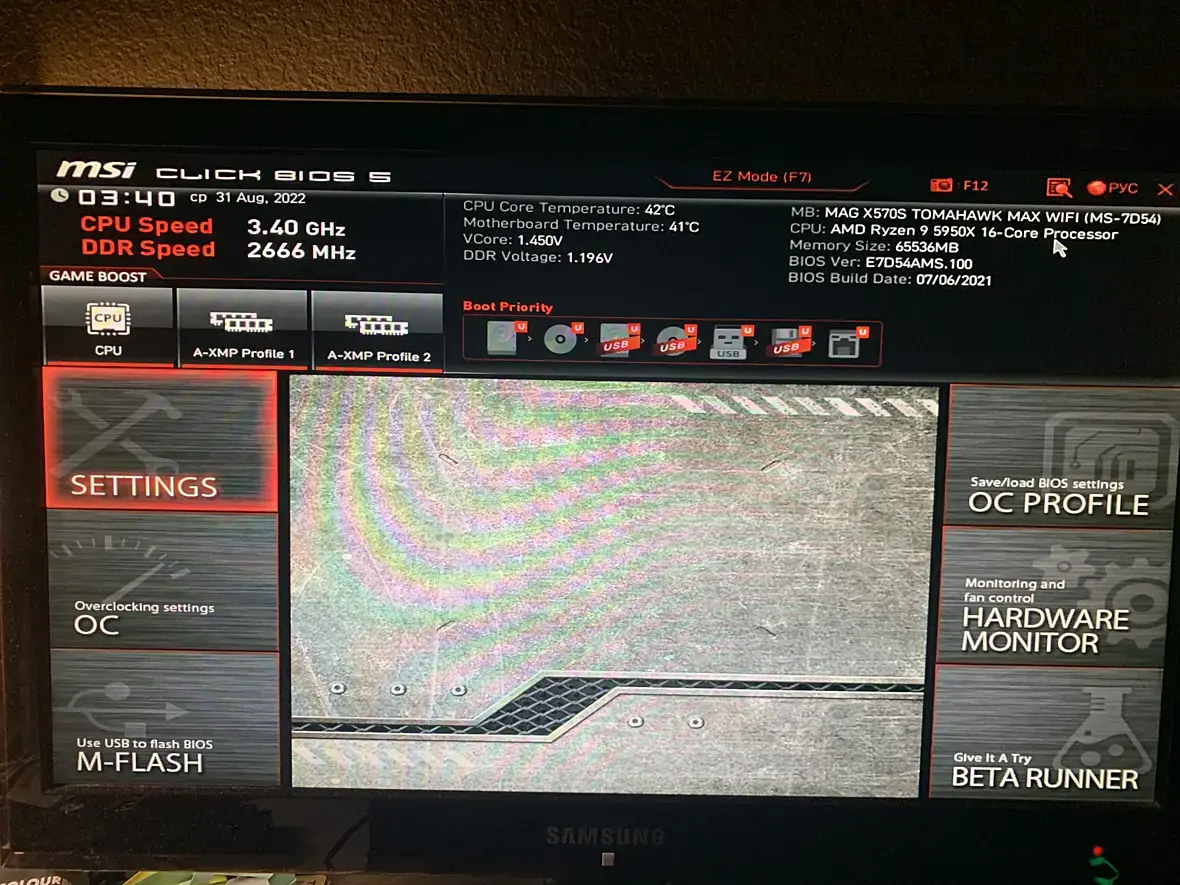

Я первым делом обратил внимание на странное название биоса. E7D54AMS, это че вообще )) Там вроде последняя версия это 7D54v13 или 7D54v141 бета. А вообще да. Правильно подсказывают что надо смотреть Boot Priority. Что бы указать откуда винду загружать. Просто выставить что бы SSD был №1 на загрузку.
Т.е вот Boot Option №1 выбрать Samsung 860 EVO (SSD).
P.S. Если винда уже стояла на старом железе то это супер хреновая идея пытаться ее запустить на новом железе. Потом будете жалеть рано или поздно. Потому что Ryzen это SoC (Sytem on Chip), там тысячи микродрайверов. И море потенциальных проблем. Да. Конечно можно обновить чипсет драйвера. Постораться вычистить все старое. Обновить дрова на сеть-звук-USB но это все равно супер плохая идея. Может что угодно сломаться, CPPC2 функции, энергосберегайки, DPC Latency, и прочие ошибки. Если Винда версии 21H2 была на старом железе то проблем конечно будет меньше. Но если 1709, 1903 - То ну нафиг.

Биос обновил до E7D54AMS.130, бетку не стал ставить.
Как понять из этого многообразия что есть ссд? Прямых названий нет.
винда стояла на обычном ссд

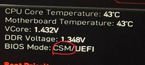

Ну у вас написано что Биос в CSM режиме. Можно попробовать его отключить.
Тогда SSD может появится в списке Boot Priority. Это как вариант если там вообще ничего похожего нету.
А что там за варианты есть если поклацать по Boot Priority пунктам ?

Хотел запуститься со старой и через обновление все чисто поставить
Не. Там uefi горит. Csm тусклым показывает
Ну я не знаю как на MSI.
CSM вне зависимости от UEFI может быть включен или отключен.
Если серый это значит то что он ВЫКЛЮЧЕН. То попробуйте его включить.
CSM это модуль расширенной поддержки Флешек/SSD, HDD и тд...
"Compatibility Support Module". Так то я не знаю что у вас не выходит выбрать в Boot Priority.
Потому просто предполагаю. Вдруг у вас система была установлена на SSD в MBR/nonUEFI режиме.
Попробовать поклацать эти штуки например :
Ведь черт его знает с этими новыми платами. Windows 11, fTPM модулями, CSM, защитами UEFI.
Я ставлю на то что просто Биос настроен так что не воспринимает SSD как загрузочный диск.
Ага, как раз так и сделал и запустилась винда, пост уже с нее пишу. Странно =)

в Boot Priority
Там это было
Приоритет то просто ставить, передвигаешь мышкой их и делов, просто не помогало, все пробовал поочередно, а как CSM включил запустилось

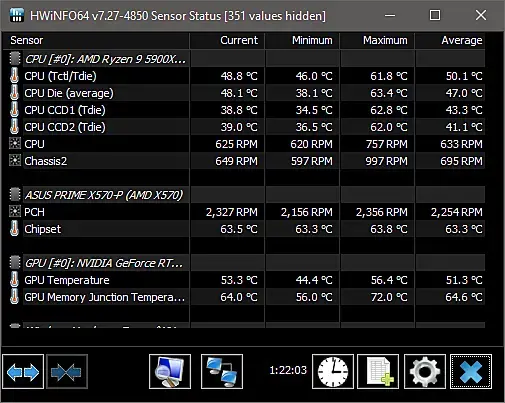

А какую программу лучше поставить для отслеживания температур? Ну и что еще посоветуете поставить?
Там есть ВСЕ что надо. PPT/EDC/TDC лимиты.
Обороты вертушек. Нагрев чипсета. Эффективные частоты.
Вся фигня есть. И по видяхи и по процу и по материнки.
Даже если датчики температуры на памяти есть будет и память показывать.
По винчестерам и сети. По VRM. И тд и тп...
В этой же проге можно выставить отображение датчиков в Трей.
Или выставить им Alert (сигнал когда превышено значение).
В настройках проги можно выставить задержку на опрос датчиков.
Что бы не тупила система фоном. Я выставил 10 секунд например.
Ну а дальше... Ненужные датчики просто можно отключать и убирать с мониторинга.
Я оставил только то что меня интересовало, например :
И в Трее оставил пару интересных мне датчиков.
Короч все настраивается под ваши нужды а потом в автозапуск добавляется.
