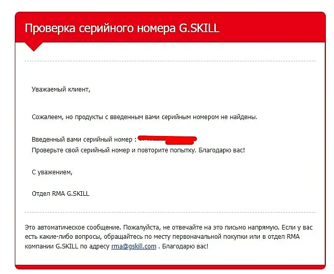

Кто шарит как понять товар на подделку?
Пришли планки G.SKILL с алика. Серийник есть только на этикетке модуля, на самой коробке их нет. В поддержке G.SKILL ответили, что номера такие не найдены. Продавец уверяет, что товар настоящий. Проверить на работоспособность пока не могу. Проверяю тут https://www.gskill.com/sn-check
У кого есть эта же память и куплена в местных магазинах можете проверить серийник свой?

у меня G.Skill - проверила все 4 планки, все ок, присылают на почту ответ.
серийный номер  -  только на планке, на коробке нет.

Ответила поддержка G.Skill, что товар подделка, глядя на мои отправленные фото.
Серийники состоят из 11 цифр, у меня 15 знаков - 14 цифр и 1 буква.
Один и тот же серийный номер на обеих планках. У другого покупателя в отзывах этот же номер на обеих планках.
Оформил возврат, дали одобрение.
Заказал в ДНС. Получилось, когда заказывал на Али, цена была дешевле, чем в РФ, сейчас РФ вышло дешевле, чем покупал на Али. Таки дела.
