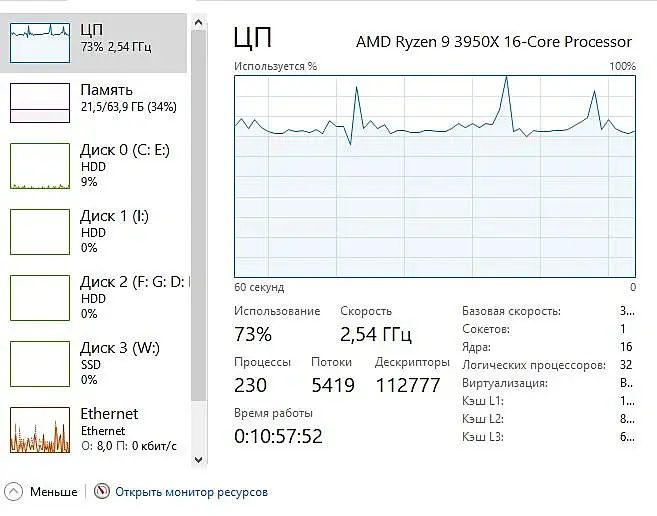

Странная вещь стала происходить с процессором, во время рендера в Corona.
Раньше была стабильная 100% загрузка, и при этом можно было спокойно дальше использовать комп. Или собирать сцену новую, или ютуб/и прочие кина. А теперь скачет нагрзука в районе 60-100, рваная, как на картинке ниже. И компом пользовать нереально стало.
С тех пор, как это началось, буквально недавно, ничего внутри не менял. Температура стабильная на всех компонентах.
В трее вроде тоже ничего не висит жирного, и вирусов не обнаружено.
(зы. есть еще подозрение на сам 3dsmax, может он подустал от того, что его плагинами пичкают? Кроме как сбросить настройки, есть еще варианты проверить?)
На сайте c 24.06.2014
Сообщений: 5054
Conejoxiv, не знаю в чем конкретно дело, но при 70% загрузке 3950Х явно не должна быть частота в 2.5ггц, это аномалия. Я бы убедился что прошит последний BIOS с свежей AGESA, а после этого установлена последняя версия чипсет драйверов. А так же что не стоит какой нить дрянной софт от материнской платы типа MSI DragonCenter и прочих 'фирменных разгонялок' типа Ryzen Master. Еще я бы проверил Power Plan, убедился бы что там стоит High Performance. Ну и что винда свежее 1709 версии, хотя бы 1903 под 3950Х нужна.
Ну как то так, накидал очевидных моментов. Вообще иногда видал подобные жалобы, но не вникал.
Может стоит погуглить по поводу неполной нагрузки и низкой частоты.
P.S. Еще в Короне убедился бы что в настройках -> System -> System Settings стоит - Threads 0.
P.P.S. При проблемах с нагревом (троттлинг) частота конечно же проседает. Но нагрузка даже при 1.2ггц с 95+ градусами должна быть все равно в 100%.

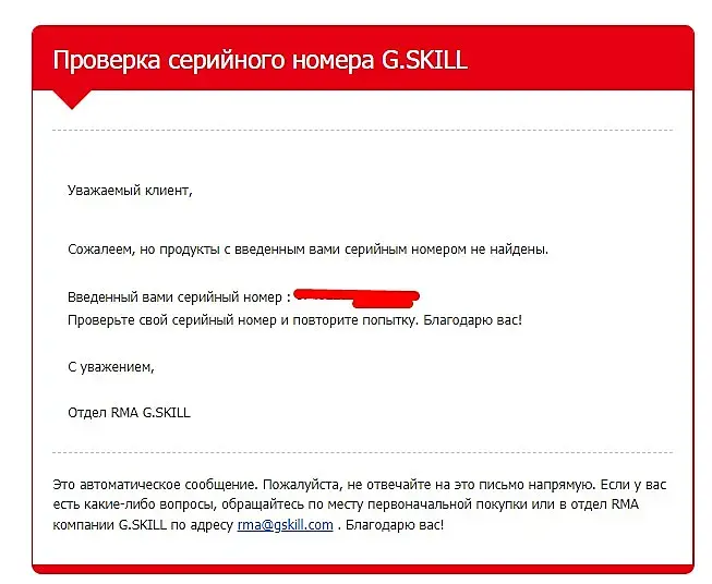

Кто шарит как понять товар на подделку?
Пришли планки G.SKILL с алика. Серийник есть только на этикетке модуля, на самой коробке их нет. В поддержке G.SKILL ответили, что номера такие не найдены. Продавец уверяет, что товар настоящий. Проверить на работоспособность пока не могу. Проверяю тут https://www.gskill.com/sn-check
У кого есть эта же память и куплена в местных магазинах можете проверить серийник свой?

На сайте c 09.01.2008
Сообщений: 5274
Ответила поддержка G.Skill, что товар подделка, глядя на мои отправленные фото.
Серийники состоят из 11 цифр, у меня 15 знаков - 14 цифр и 1 буква.
Один и тот же серийный номер на обеих планках. У другого покупателя в отзывах этот же номер на обеих планках.
Оформил возврат, дали одобрение.
Заказал в ДНС. Получилось, когда заказывал на Али, цена была дешевле, чем в РФ, сейчас РФ вышло дешевле, чем покупал на Али. Таки дела.
