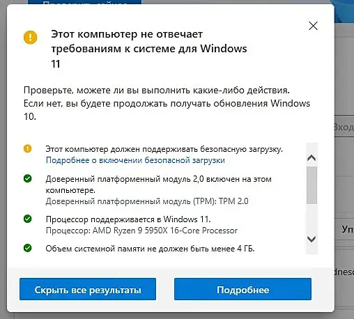

Делаю проверку на соответствие ПК под вин 11 и выдает запрет, так как стоит режим CSM, а надо UEFI. И как быть? =) Или при установке с флешки не будет такой проблемы?
https://support.microsoft.com/ru-ru/windows/windows-11-%D0%B8-%D0%B1%D0%B5%D0%B7%D0%BE%D0%BF%D0%B0%D1%81%D0%BD%D0%B0%D1%8F-%D0%B7%D0%B0%D0%B3%D1%80%D1%83%D0%B7%D0%BA%D0%B0-a8ff1202-c0d9-42f5-940f-843abef64fad

А оно тебе надо, Windows 11? Я лично жалею, что перешел с Windows 10, только разные новые глюки появились, ничего того из-за чего стоило было бы переходить, обновил только из-за того, чтобы макрософт меня не доставал с обновлением.
Если все таки хочешь обновиться, посмотри, может нужно Биос обновить материнской платы.
