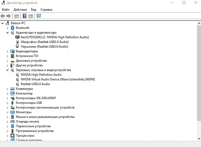

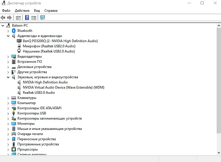

Не совсем понимаю показывается тут есть ли нужное мне звуковое устройство

Вон другие устройства горит вопросительный знак. Скорее всего звуковая.

Там было устройство RTK Boot, я и не обратил на него внимания - не было в названии ничего похожего на "audio", загуглил что это - на сайте Asrock в разделе Вопросы - Ответы нашелся такой же вопрос как у меня и инструкция как починить, все сделал - звук заработал)) Спасибо большое за наводку, а то так бы и не посмотрел что там за устройство висит в Других ) Два дня ведь драйвера туда сюда устанавливал / удалял ))

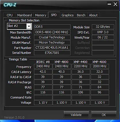

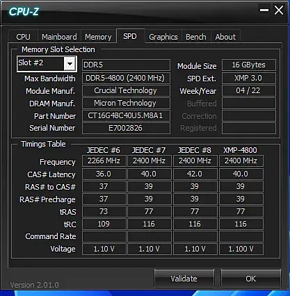

привет! вводные данные: проц i9-12900, мать asus z690-p, память crucial ddr5 4800, win 11
такое дело, решил расширить объем оперативной памяти, изначально стояли 2х 16гб, купил еще 2х 32гб (полное совпадение (на упаковке) параметров, кроме объема).
ожидал что получу 96, но в одном положении планок по слотам схватил падение макса посреди рендера два раза подряд, и на третий раз - синий экран. переставил попарно местами старые и новые, рендер работает и не падает, но процессор вместо 4,6 ггц работает на 2,6 ггц, соответственно время просчета увеличивается. в итоге, от этих 96 никакого выигрыша
отдельно новые (64гб) и отдельно старые (32гб) работают без проблем. в чем причина? неужели конфликт в обьеме? или что-то нужно переключить в биосе? и если куплю еще 2х 32 гб, заработают ли они, или снова те же грабли что сейчас
upd: РЕШЕНО. в биос выбрал автоматические настройки "OC Tuning" и все прижилось, проц работает на всю, макс и корона не падают пока
