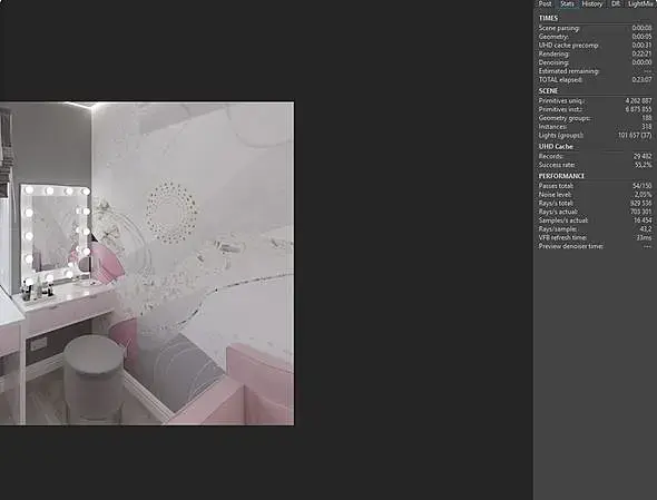

Цитата krasnova.yana:
Тот который мощнее рендерит за 4 часа,а другой за 2часа
А настройки системы и наборы программ на компьютерах тоже одинаковые? Может на слабом стоит более быстрая оперативка и SSD диск, а на "мощном" SATA2 HDD и DDR3 1600 МГц ОЗУ... Или элементарно заканчивается свободное место на диске и Max постоянно выискивает куда бы запихнуть свои временные файлы...
Очень могут влиять фоновые программы. Например, антивирус очень запросто может подвесить систему на несколько часов. Всякие "чистилки", проверяшки обновлений и драйверов. Браузер с десятками открытых вкладок... Т.е. наугад, "не видя пациента", сложно поставить диагноз!
А ещё может быть захламленный/зараженный сам файл сцены. В таких случаях бывает, что сохранения минут по 15 проходят и файлы раздуваются сами по себе на гигабайты! Почистите с помощью PrunScene (там есть пунктик поиска вирусов в отдельных папках компьютера)

Спасибо большое,попробую)

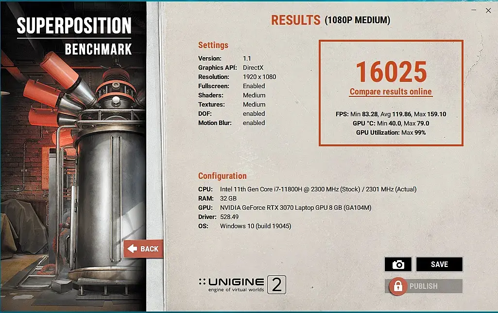

FurMark не загружает видеопамять, поэтому попробуйте этими тестами прогнать https://www.softportal.com/software-6432-video-memory-stress-test.html или этим в высоком разрешении https://benchmark.unigine.com/superposition Еще вопрос что в этот момент происходит на внешнем мониторе, просто зависает? И полоса в верхней части экрана появляется только во время артефактов или была до этого?
На сайте c 12.09.2021
Сообщений: 194
Первый тест (VMT) - попробовал, даёт проверить только встроенную графику, сыпал гигантским количеством ошибок (когда он насчитал около 30 миллионов ошибок я прервал тест), но при этом сам написал совет такого плана "специфические ошибки, попробуйте отключить "игнорирование битовых масок". И как только я отключил игнорирование битовых масок, тес стал проходить быстро и без ошибок.
Да, внешний монитор просто зависал.
Полоса появляется только во время сбоя, в нормальном режиме её нет, всё хорошо.
Я начал пробовать оперативку убирать - убрал одну планку, остался на одной - вот уже 6 часов на ней, странность была только одна, один раз бук ушёл как будто в спящий режим. Просто погас - прямо во время работы, я в этот момент набирал текст. Но когда я включил его кнопкой, то загрузился как будто из спящего режима - были уже открыты все проги, которые были при его таком самопроизвольном выключении.
Качаю Unigin-тест.
UPD - Unigine вроде прошёл нормально.

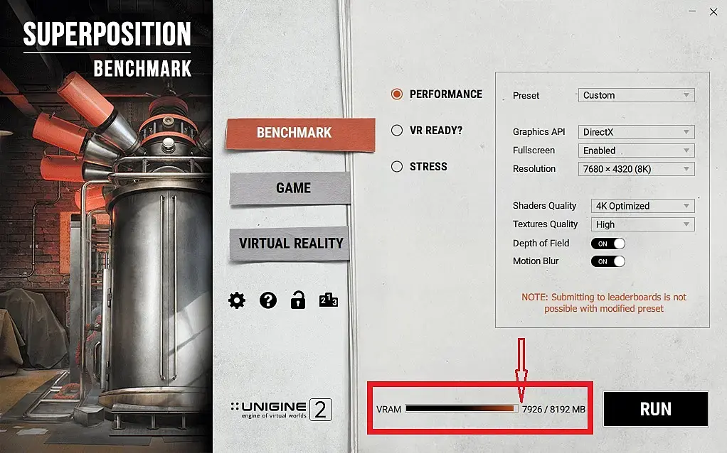

В Superposition поставьте разрешение 4k или больше и прогоните еще раз, еще во время теста Superposition никаких артефактов картинки не замечали в геометрии, вспышки, звезды в разные стороны? Не похоже это почему-то на проблемы с видеокартой, Вы когда оперативку меняли отключали аккумулятор?
Superposition сейчас не могу пройти на более высоком разрешении, запустил уже тест оперативки. Сейчас пишу с телефона.
Артефакты во время Суперпозишена не помню к сожалению, смотрел невнимательно, как оперативка оттестится, прогоню ещё раз, уже внимательней.

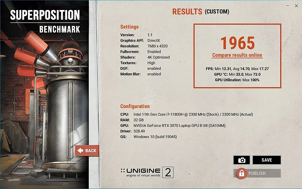

Здравствуйте, пока нет возможности сделать остальное что Вы советовали, но Superposition с бОльшим разрешением только что прогнал. Экспериментальным путём подобрал настройки, которые требовали максимально большого количества видеопамяти.
Во время теста никаких проблем - звёзд, вспышек и прочих артефактов не было. Плавности картинке только не хватало, но оно не удивительно при среднем ФПС 14 - настройки были высоковаты для этой карты, пожалуй, плюс я ещё ДоФ включил.
Остальные Ваши советы буду пробовать сегодня вечером.
