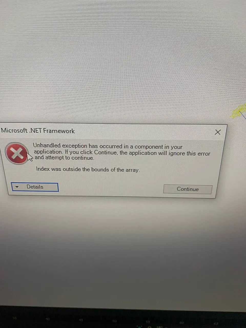

Люди знающие, помогите, пожалуйста! При работе в максе 2022 появляется ошибка, после чего список объектов сцены становится недоступным, несколько раз обращалась к "специалистам", но они мне не смогли помочь. С версией макса ошибка не связана, думаю, потому что на компе есть и макс 2021 и в нём она тоже всплывает. Буду оооочень признательна за помощь или хотя бы подсказку, где искать проблему!
может вот так попробуете   https://remontka.pro/net-framework-4-initialization-error/#
На сайте c 14.08.2022
Цитата 3dvizuz:
может вот так попробуете  �https://remontka.pro/net-framework-4-initialization-error/#
Огромное спасибо! Обязательно попробую! Даже не надеялась на какой-либо ответ на мой крик души))) Спасибо!!!!
На сайте c 26.05.2021
Сообщений: 25
Rustam2009, не знаю насколкьо вам это поможет; у меня была подобная проблема с плагинами 3д макса, - решилась настройками винды, конкретнее - отключением юникода (снятием галочки в настройках системы) "Beta: use unicode UTF-8 for worldwide language support"

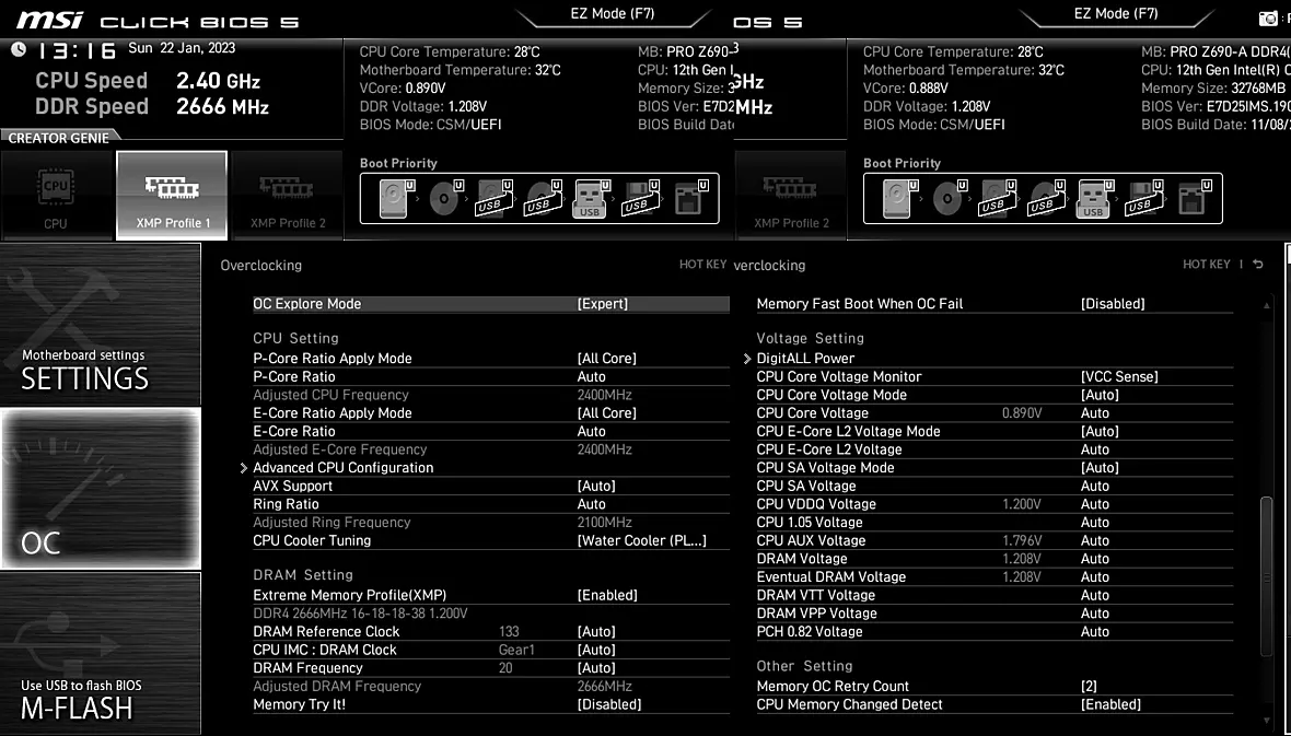

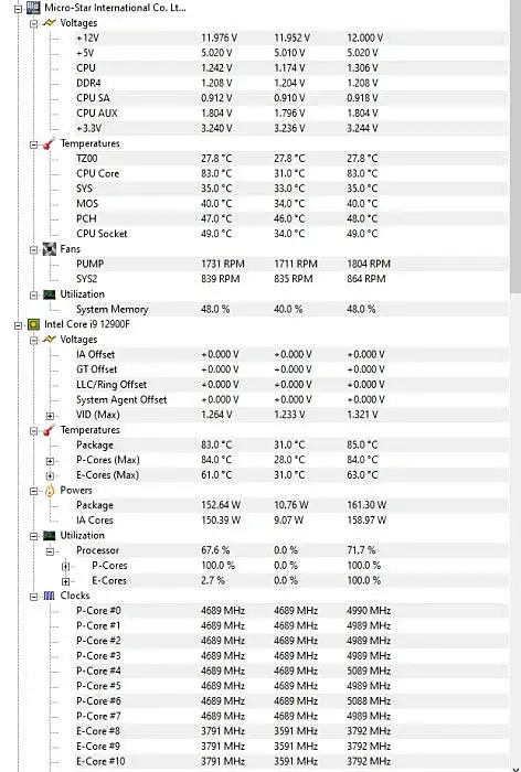

Доброго времени суток. Собрала пк следующей конфигурации
процессор i9-12900f
мат.плата MSI PRO Z690-A DDR4
охлаждение ARCTIC Liquid Freezer II 360
бп DEEPCOOL DQ850
Корпус MSI MPG VELOX 100P AIRFLOW
Температура при рендеринге до 70-93 гр при мощности 130 - 150вт. Если мощность выше-уже на сотню греелся, поставили лимит вроде, чтобы хотя бы в пределах 90 была. Это ведь многовато при такой мощности? Почему так? Арктик вроде по отзывам неплохой охлад, в теории должно справляться с мощностью до 300вт. Человек, который помогал мне собрать, сказал возможно брак, но говорит не очень разбирается в сжо. Может ли иметь место брак, если наклейка QC есть. Она вроде гарантирует отсутствие брака прокладки, а брака других частей? ("возможно заклинило помпу и вода не циркулирует по системе" - мне дали такое предположение. может такое быть?). И в чем еще могут быть причины? Крепление под плату 1700 - есть, корпус вроде продуваемый (пришлось только снять один кулер из трех спереди чтобы вместить сжо, не знаю насколько это критично). Есть ли смысл менять охлад или можно что-то еще с этим сделать? очень не хочется встревать в гемор с возвратом, поэтому сначала хотелось бы исключить другие причины, если они есть. Подскажите, пожалуйста, что можно тут сделать

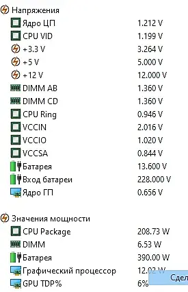

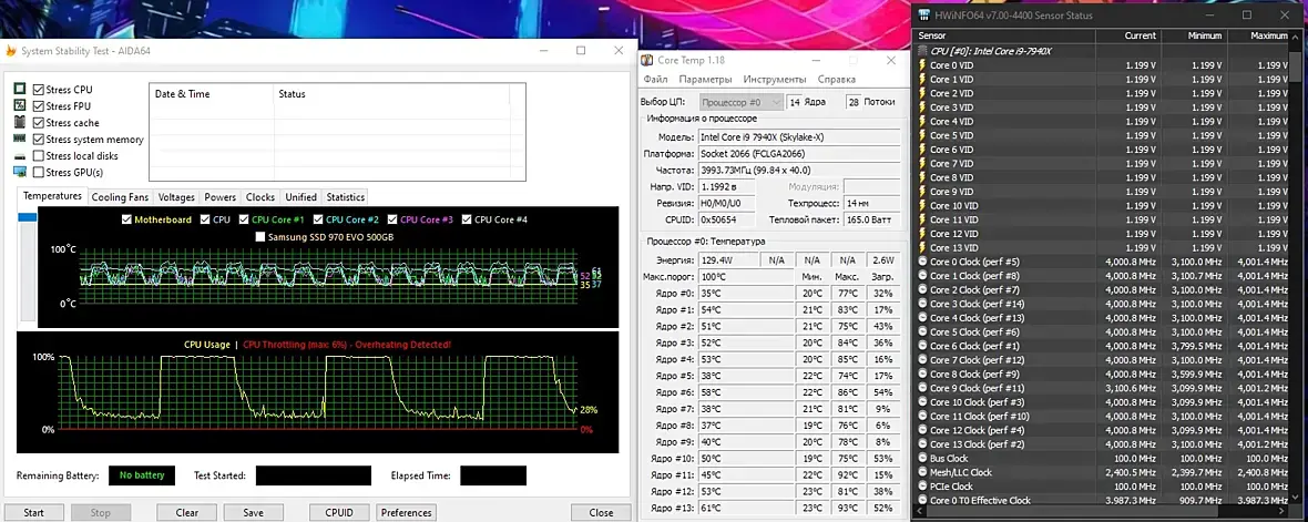

заметил такое странное поведение процессора- он неравномерно нагружается во время рендера (врей)
это норма или нет?
посмотрел по пассам, похоже при начале просчета каждого пасса нового идет снижение нагрузки)
это не тротлинг, аида тест не запущен, просто так наглядней смотреть график при рендере. по итогу просто сцена собралась коряво и пассы просчитывались медленно, и между пассами получалась такая просадка в нагрузке. в другой сцене все норм, нагрузка шпарит от начала и до конца равномерно
это норма или нет?
Процессор тротлит, разбирайтесь с охлаждением
На сайте c 24.06.2014
Сообщений: 5068
В Аиде стоит галка - FPU.
С ней нагрев проца будет выше чем в обычном рендере в Вирее. Или вы ее для датчиков так используете ? ))) Впрочем... Всеравно проц не должен троттлить. Сверху правильно подсказали
Но... У 7940Х насколько я знаю вместо припоя - термопаста под IHS крышкой. Если она там высохла то ничего кроме скальпа уже не поможет.
https://youtu.be/-WMcYo1blPQ
Нужен пряморукий чел с делиддером под 2066 сокет. С ЖМ на руках. С герметиком. Который не сорвёт SMD кондеры, и правильно нанесет ЖМ что бы он касался крышки и не растекался. Ещё герметиком обычно заливают что бы в случае протечки ЖМ не сдохло все. В общем погуглите, обычная тема для этих Интелов. У 9000-10000 серии на 2066 уже припой завезли. У 7000 - нет.
https://youtu.be/Clgh5onltP8

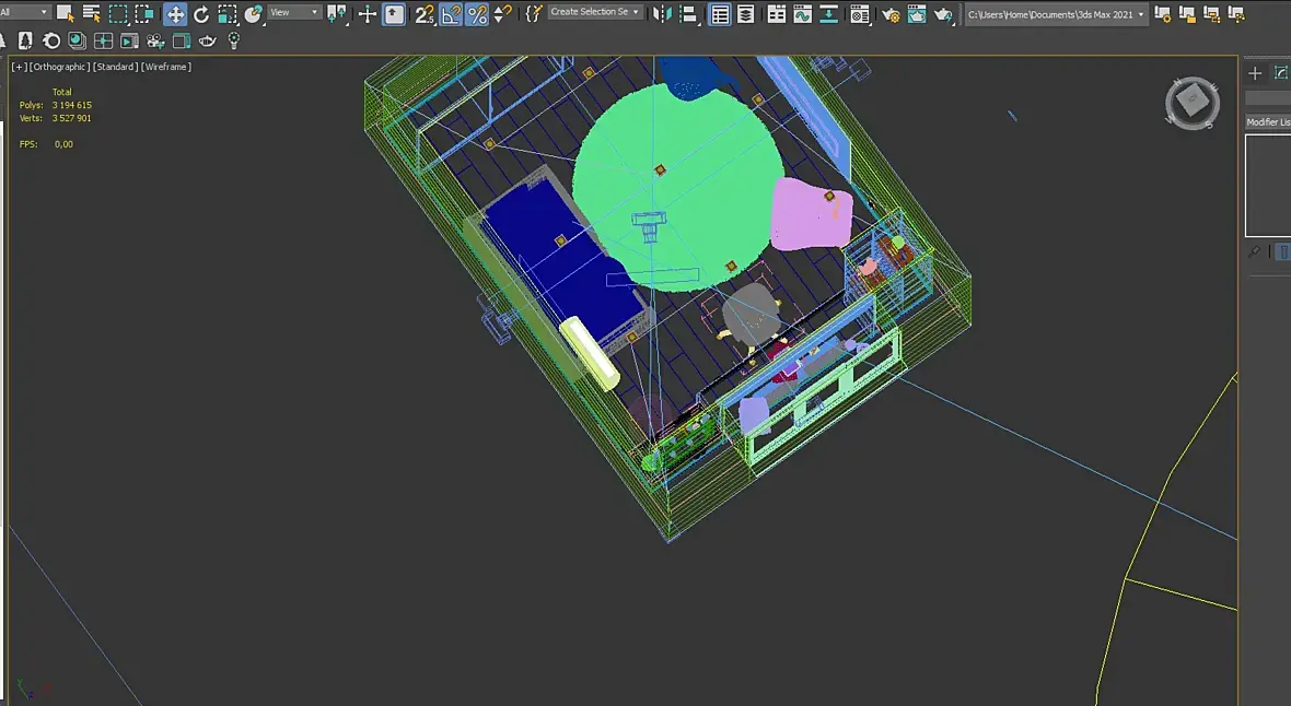

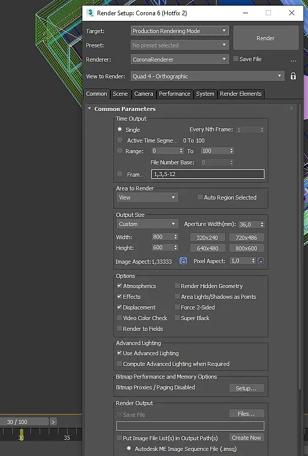

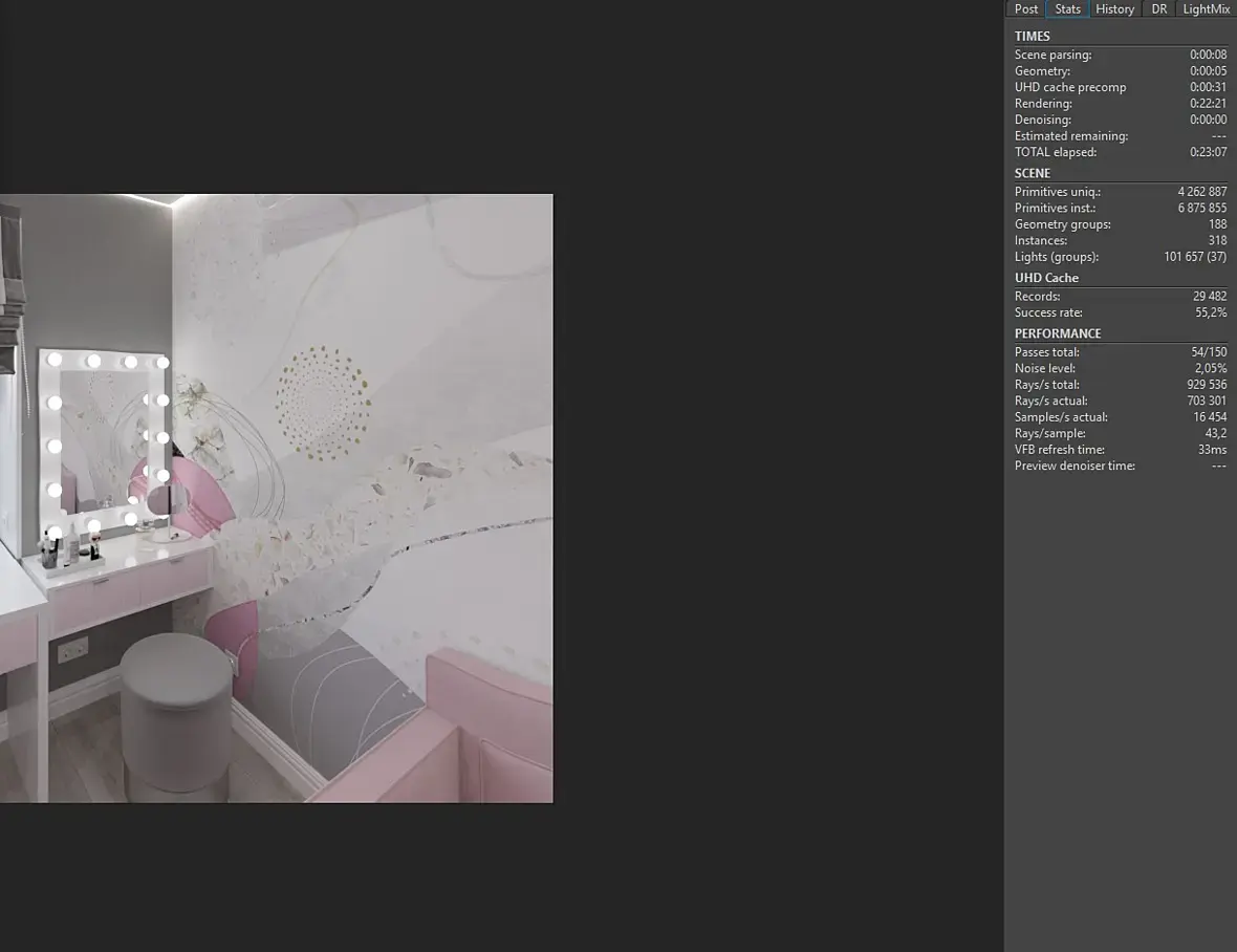

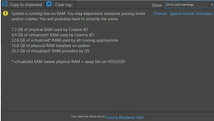

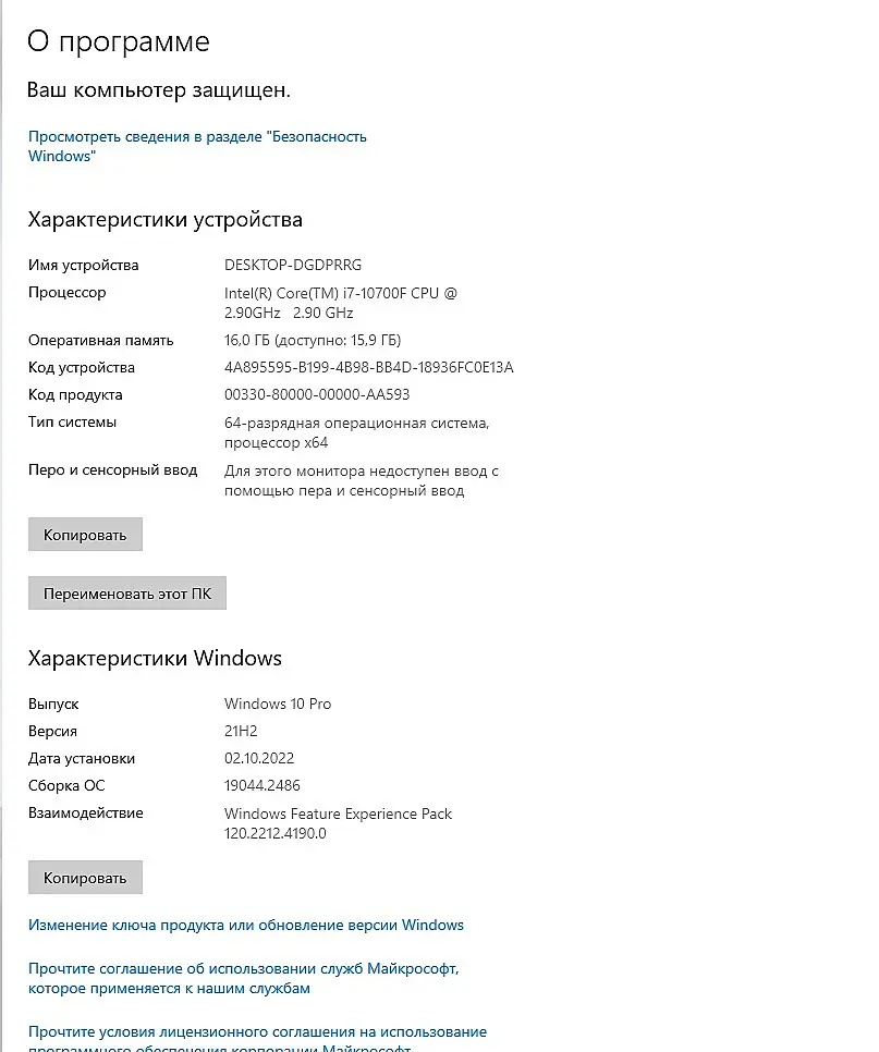

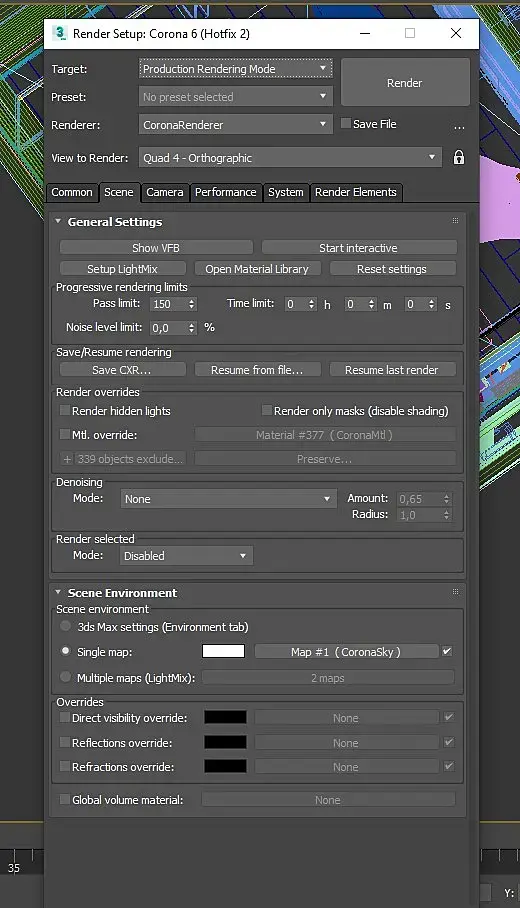

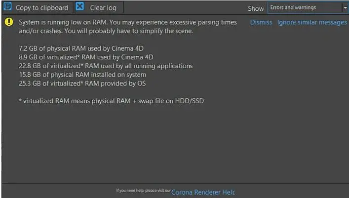

Добрый вечер!Люди добрые подскажите пожалуйста может,кто-то сталкивался у меня 2 компьютера,один из них по параметрам мощнее,но одну и ту же сцену рендерят по-разному.Тот который мощнее рендерит за 4 часа,а другой за 2часа,настройки рендера одинаковые,не пойму в чем может быть проблема...???Фото прилагаю)
На сайте c 12.04.2015
Сообщений: 469
А оперативная память а обоих компьютерах 16 гигабайт? И нет ли на том что рендерит медленнее этой ошибки
На сайте c 31.10.2020
г.Ростов-на-Дону
тоже 16 гб,такой ошибки не было.
Сообщений: 469
На том, что рендерит быстрее можете скинуть скриншот этого окна во время рендера.
