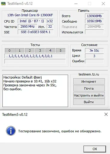

Цитата Earanak:
TM5+1usmus_V3
Спасибо, сейчас поставлю по дефолту настройки биоса и проведу тесты
Какой в этом смысл. Эти тесты проводятся что бы проверить память на скорость с включенным XMP. И на стабильность с включенным XMP. При сбросе на дефолт память будет работать в JEDEC-е. Конечно там не будет проблем ни с SA ни с Памятью.
0.8V SA который я приметил на скрине хватает как раз таки под JEDEC 2133-2666Mhz.
А вот под XMP 3600 который я заметил - не должно хватать. Если это не ошибка в Биосе.
Потому я и сказал проверить все. Отключив XMP не будет никакого смысла делать тесты.
И еще TM5+1usmus_v3 тест идет не сказать что быстро. На быстрой памяти настроенной в 128гб это часа полтора времени. Потому я говорил - когда комп свободен будет. Ни должно быть ни 1 ошибки. Вообще 0 ошибок должно быть за весь тест. И когда будет идти тест память будет занята на 99%, разумеется лучше не трогать комп пока он идет.
TM5 + Сборник Конфигов - https://mega.nz/file/vLhxBahB#WwJIpN3mQOaq_XsJUboSIcaMg3RlVBWvFnVspgJpcLY

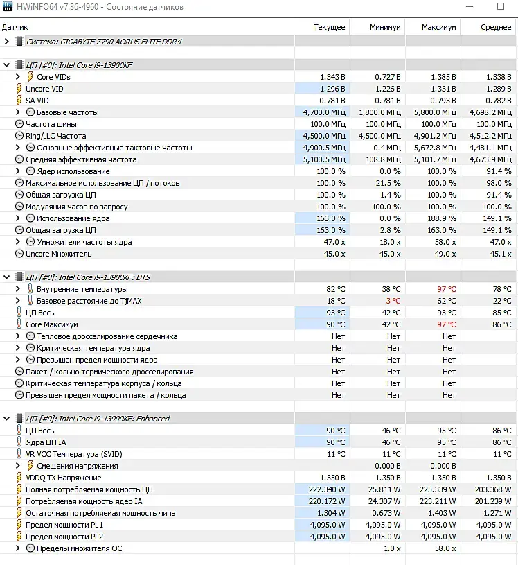

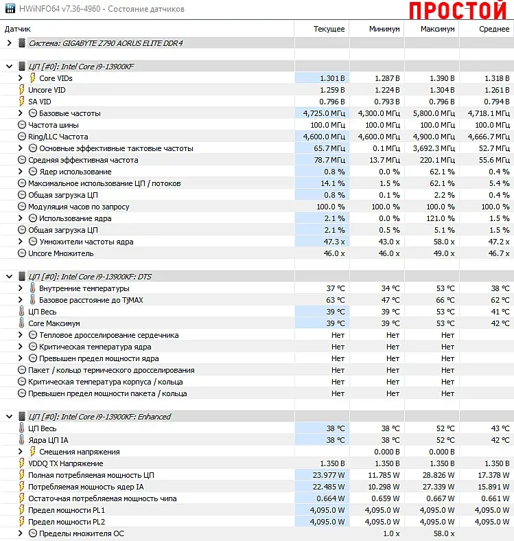

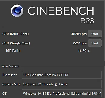

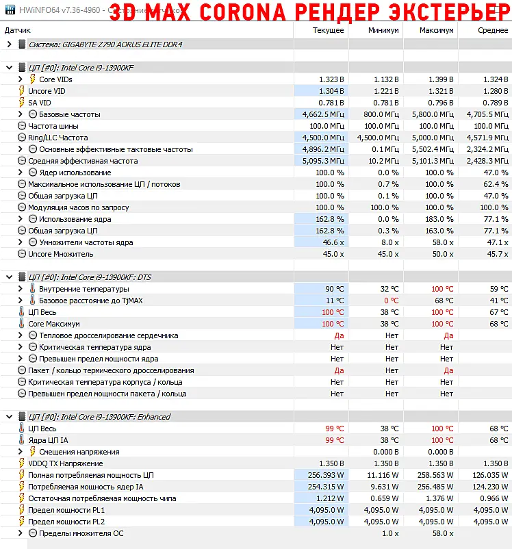

Буду очень счастлив послушать конкретные советы от грамотных людей по охлаждению/оптимизации/производительности
  • i9 13900KF + be quiet dark rock pro 4 + Рамка
  • Gigabyte Z790 AORUS ELITE DDR4
  • DDR4 3600 4X32 Сorsair vengeance
  • NVIDIA GeForce GTX 1070
  • БП Silicon 850W
  • Win 10
  • BIOS По умолчанию
На сайте c 24.06.2014
Сообщений: 5050
Ну да. Как я и предполагал, проц работает не в полную силу.
Впрочем, я ожидал немного хуже результатов.
Так то он где то между 13700K и 13900K, ближе к второму.
Думал прост будет ближе к 13700K.
Теперь хоть можно будет чуть что спрогнозировать поведение 13900K на воздухе.
Цитата 3dionis:
Не выбран конфиг. Где написано (Настройка: @serj), должно быть название Конфига. То есть надо нажать Настроить и Выйти и выбрать конфиг. На ваших скринах и вправду SA показывает 0.8V, оч странно. Но если ошибок по памяти (с выбранным конфигом не будет) то... Скорее это ошибка датчика и можно не трогать SA. Как я предупреждал тест 128гб памяти может занять пару часов. И еще я же надеюсь у вас стоит Gear1, если там Gear2, т.е контроллер памяти работает на уполовиненной скорости, то тогда конечно 0.8V может и будет хватать ему для такого режима. А вдруг там вообще Gear2 + CR2, тогда это мой самый страшный кошмар smiley-lol.gif
Проверить можно этой прогой - https://drive.google.com/file/d/16xnEMsFI-wUVuzKZp3jQ0ClZbU2eFITS/view?usp=share_link

На сайте c 06.03.2022
Сообщений: 172
Цитата 3dionis:
Не выбран конфиг. Где написано (Настройка: @serj), должно быть название Конфига. На ваших скринах и вправду SA показывает 0.8V, оч странно. Но если ошибок по памяти (с выбранным конфигом не будет) то... Скорее это ошибка датчика и можно не трогать SA. Как я предупреждал тест 128гб памяти может занять пару часов. И еще я же надеюсь у вас стоит Gear1, если там Gear2, т.е контроллер памяти работает на уполовиненной скорости, то тогда конечно 0.8V может и будет хватать ему для такого режима. А вдруг там вообще Gear2 + CR2, тогда это мой самый страшный кошмар smiley-lol.gif
P.S. Кстати, у Corsair 32GB UDIMM плашек иногда (редко) встречается Micron Rev.B, правда 50/50 может повезет и это будет High Bin уровня Crucial Ballistix, а может не повезет и будет Low Bin унылый. Ну то такое... У меня прост на одном компе унылые Low Bin (Corsair) 128GB, а на другом 128гб High Bin (Crucial) 128GB. Так сказать, хапнул горя я с этими чипами ))
при выборе MT.cfg  TM5 вылетает...
"И еще я же надеюсь у вас стоит Gear1, если там Gear2" Стоит АВТО.. переключить?

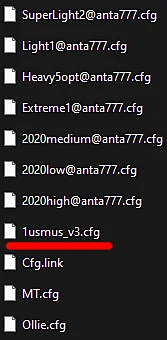

Сообщений: 5050
Так выбирайте конфиг а не MT.CFG.
Я же давал ссылку где весь пакет конфигов идет в комплекте.
Сообщений: 172
Цитата Earanak:

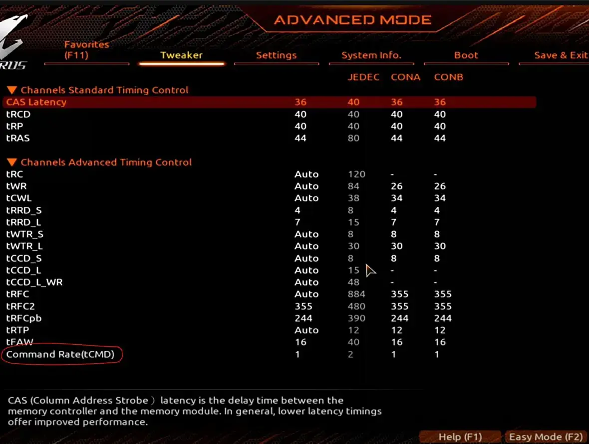

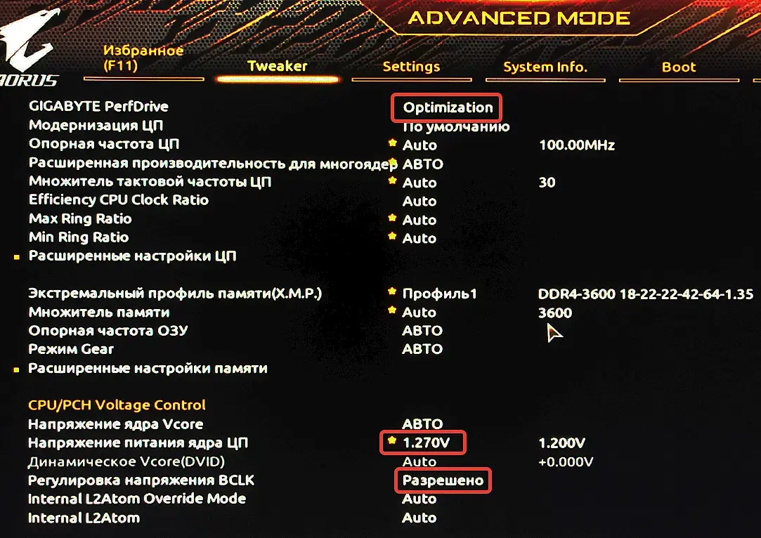

поставил Gear1
Поставил множитель проца на 52
Не нашел где выставляется CR1
вольтаж памяти вырос до 1,346
На сайте c 12.04.2015
Сообщений: 469
Цитата 3dionis:
Цитата Earanak:
Gear1
поставил Gear1
На Gygabyte Tweaker>Advanced Memory Settings>Memory Channel Timing
Сообщений: 5050
Вы имеете ввиду вольтаж SA (System Agent). Ну 1.35V это очень много. MSI платы например так же задирают его до 1.35V у 3600Mhz памяти. Собственно вот потому меня все это и смутило.
Скорее всего тут логика у производителя платы была такая :
Если пользователь воткнул 3600Mhz, то на всякий сделаем Gear2 по дефолту что бы прям вот 100% не было с этим проблем. Ну а то что это негативно на производительности скажется - ну так пофиг. Кто узнает то, если не шарит.
А если пользователь ставит руками Gear1 но не трогает вольтаж, то в таком случае нафигачим ему вольтажа с головой, что бы прям вот 100% не показалось мало. Конечно же оба варианта с точки зрения производителя - норм. Ведь комп работает, да и плевать.А вот для тех кто шарит - Gear2/CR2 - уныние. А 1.35V SA это СЛИШКОМ много. И даже может опасно.
Если погуглить, есть много сообщений с Overclockers.NET что Y-Cruncher на 10 миллиардов символов может вызвать деградацию контроллера памяти при 1.35V SA, т.е грубо говоря там за 20 минут стресстеста на таком напряжении IMC уже покалеченный будет и ему надо будет добавлять напруги или снижать частоту.  Я конечно понимаю что в обычной работе этого не случится, но... На дистанции думаю через годик все равно могут всплыть последствия от 1.35V на SA. Конечно деградация эта ощущаться будет только на предельном разгоне памяти, т.е это не смертельный процесс. И ощутим только при разгоне памяти. Но все же... Неприятно от таких мыслей.
Он может называться Command Rate или N1. Выше скррин показали. Только вот... Gear1 + CR1 - без достаточного напряжения могут в общем то и не запуститься. А если напряжения не трогать то вот плата может навалить его экстремально много. Что тоже плохо.

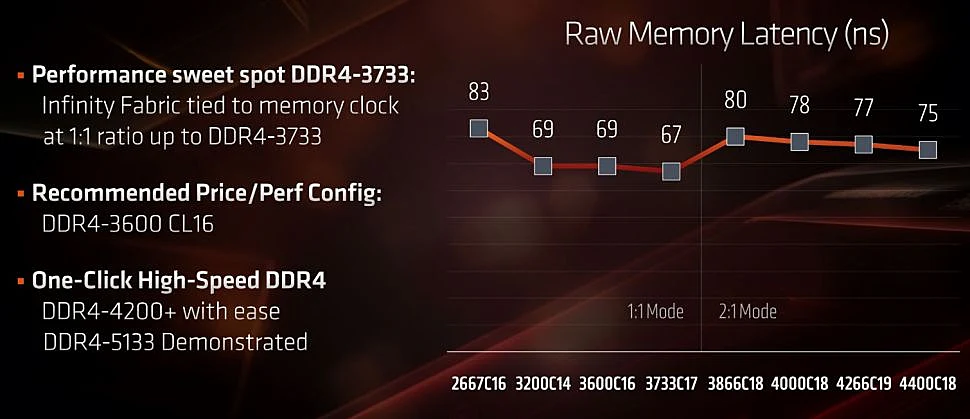

Сообщений: 5050
Ну так вы написали бы что за плата и процессор. Блин. Ну окей, предположим что это Zen2-Zen3 какой нить.
АМД все что выше 3200Mhz JEDEC считают разгоном. Потому в спеках пишут что только 3200.
Производители материнок во время QVL валидации тестят память в Uncoupled режиме работы контроллера. Когда ЛЮБОЙ ценой стараются взять высокую частоту. Ее и указывают.
Ну а то что важно, на самом деле важно, это 1:1:1 MCLK:UCLK:FCLK режим (Coupled), самый быстрый и полноценный режим работы памяти. И вот он например у неудачных Zen2-3 - 3733Mhz, у самых удачных 3933, если не считать рекордсменов.
Вот и выходит на примере Зен2-3 что производитель проца пишет 3200, платы 5000+ а на самом деле это 3733-3800.
Это все конечно не секрет. АМД это и сами на презентации показывают. Но ничего общего это с тем что в итоге сами пишут или производители плат - не имеет.

в принципе на скорость я не жалуюсь, главное чтобы не было каких нибудь опасных значений для комплектующих..
и проект что не тянул по озу теперь тянет) и вроде как то чуть быстрее стало всё работать
