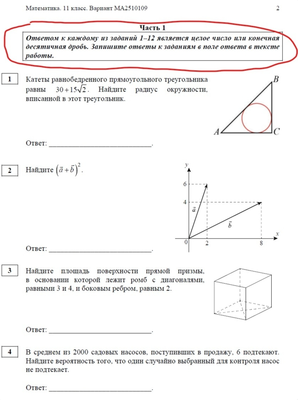

Кто нибудь решите задачу 2 очень странный ответ но я сто раз проверил
Ответ 200
По остальным задачам:
  1. 15
  2. 200
  3. 32
  4. 0.992
Каюсь, решал через нейронку, зато с ходом решения
Ну так нейронка не правильно все посчитала как у вас получились такие ответы. Первая задача правильно я решал немного другим путем но ответ 15 да. Но в 3 задаче ответ не 32 а 32,5. решается так
находим сторону призмы она равна гипотенузе треугольника соответственно 1,5² + 2² = 6,25 то есть сторона основания 2,5 находим площадь крышек и сторон 6,25+6,25+(2,5х2)х4=32,5 ааааааааа все там площадь ромба это 6 все правильно 32!!!))))
а задача 4 решается ваще просто 1 - (6 : 2000) = 0.997 это точно правильно))
А как у нее получилось 200 во второй задаче тоже вопрос, там 2 гипотенузы (√40 + √80)² аааа это вектора да 200))
