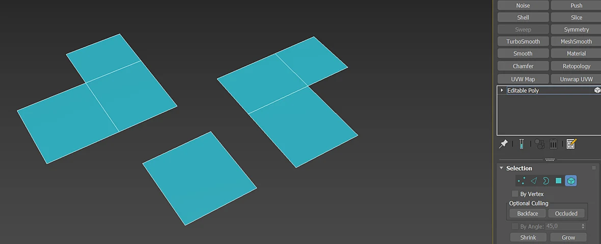

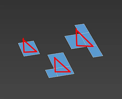

Необходимо все элементы сделать треугольными. И оставить только один полигон.

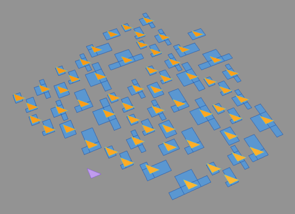

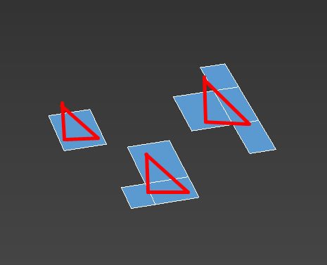

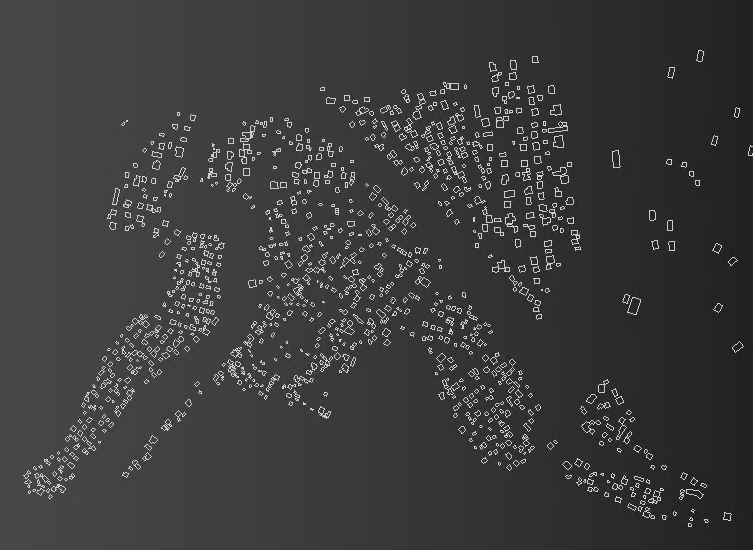

Как пример, изначальный объект:

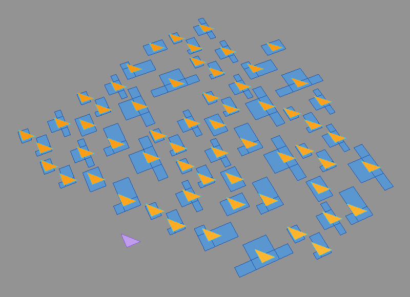

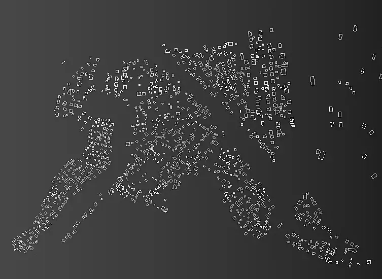

Преобразованный объект:
Т.е. все элементы должны иметь только три вершины. Размер треугольников особого значения не имеет, главное, чтобы не слишком маленький.

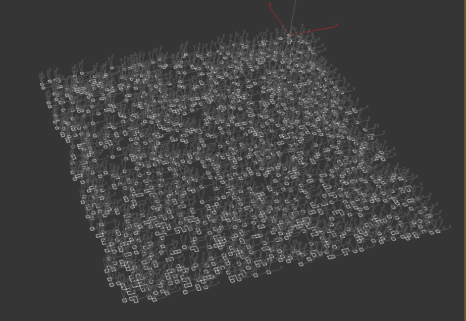

Делать вручную не подойдет, исходные объекты имеют сотни и даже тысячи таких отдельных элементов. Примерно такие:
Поэтому нужен автоматический способ.

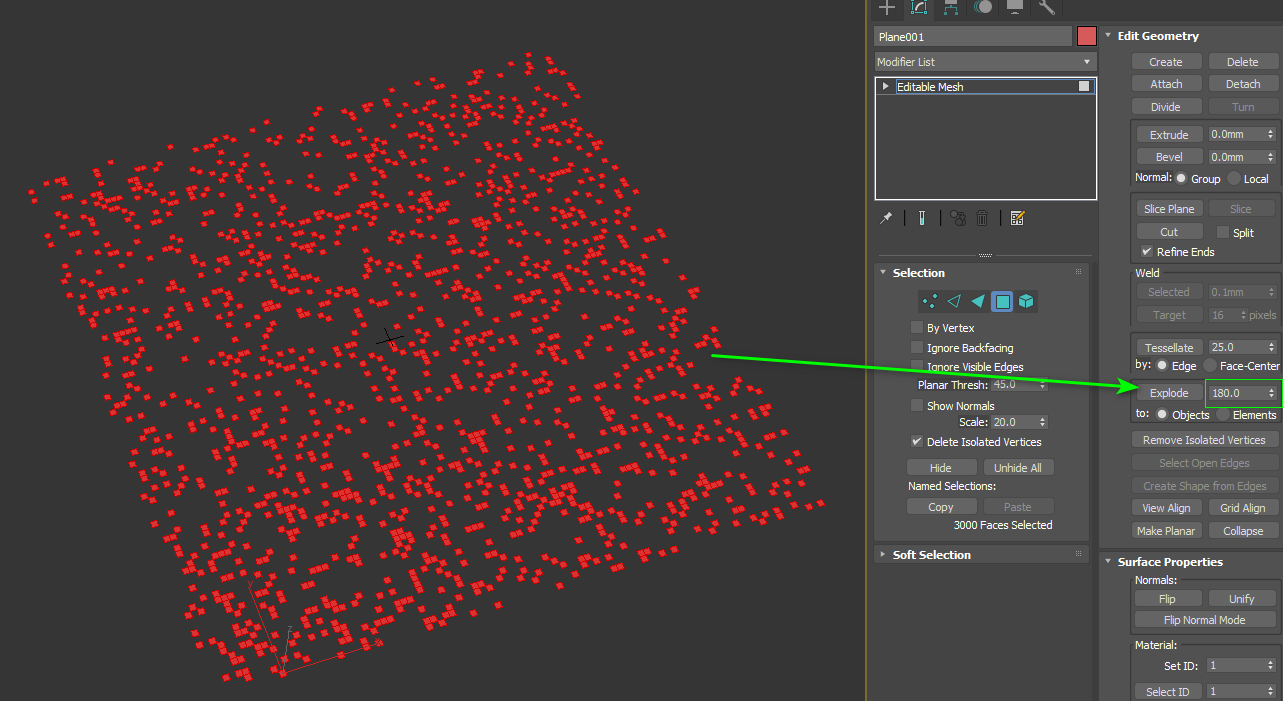

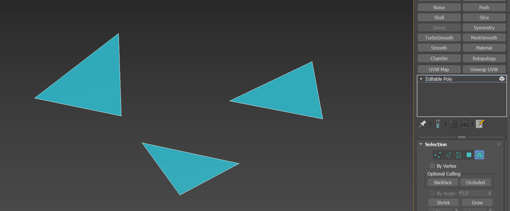

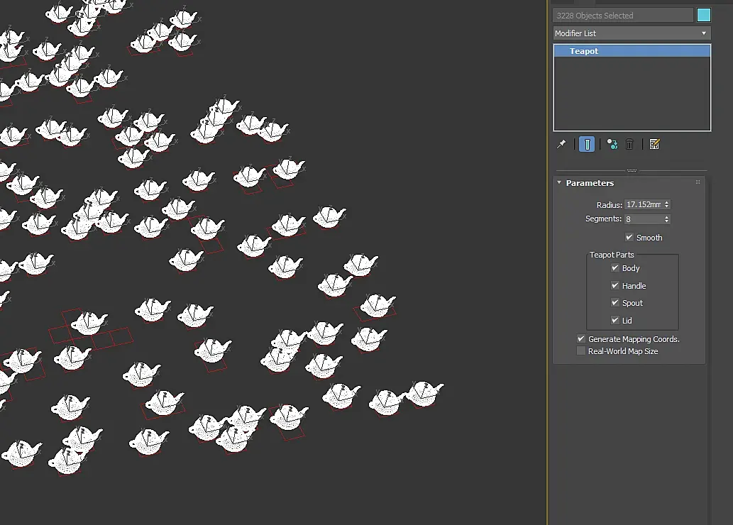

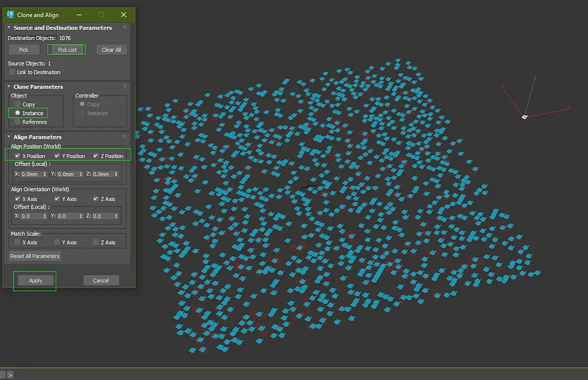

  • Сделать треугольник.
  • Скопировать оригинальный меш. Разбить все элементы на отдельные объекты и отцентровать пивот всем.

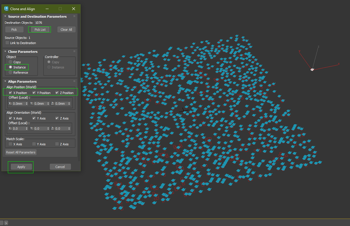

  • Расположить треугольник по центру всех объектов в Clone and align
Если нужно чтобы треугольник ориентировался в пространстве перпендикулярно плоскости одного объекта (если таковая имеется) то можно распостранить с помощью chaos scatter
Немного не понимаю, нужно будет копировать и выравнивать треугольник много-много раз?
А, все, понял. Да, должен подойти такой способ, сейчас попробую. Спасибо большое!
На сайте c 19.02.2011
Сообщений: 4209
Да нет же, это тулза встроенная. Так и называется. Если не выведена отдельно, то в меню Tools - Align - clone and align. Многие кстати  о ней почему то не знают
Повторюсь этот способ не будет вращать треугольник, а только расположит по центру пивотов всех объектов
На сайте c 25.04.2008
Сообщений: 3405

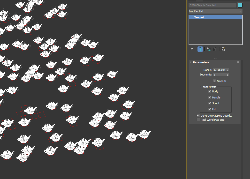

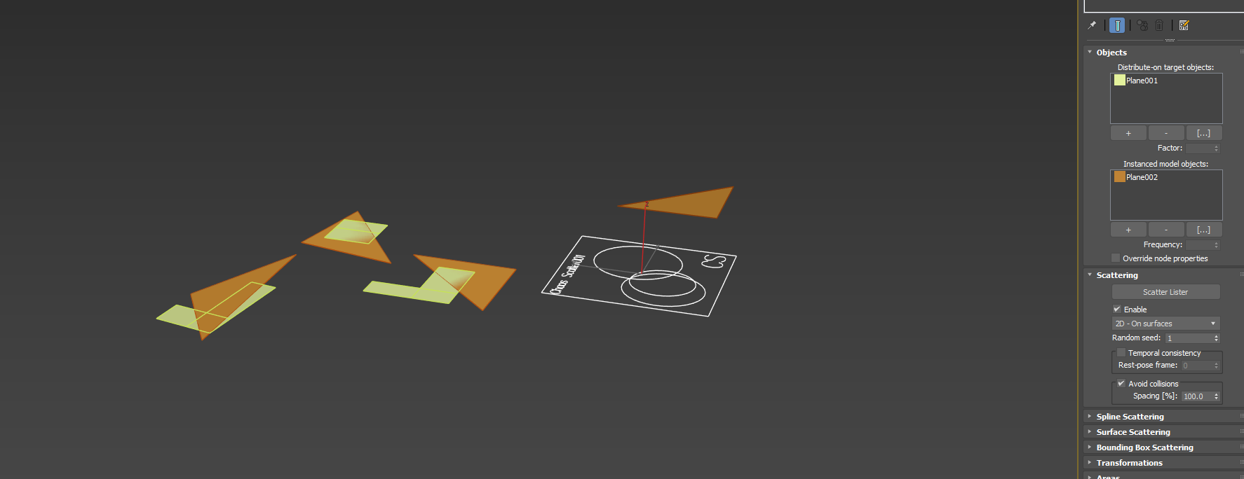

скеттер.
сейчас попробовал - работает.
гнлавное - пересечения, (точнее НЕпересечение) выставить.

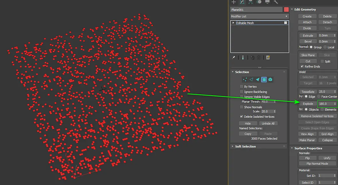

Сообщений: 4209

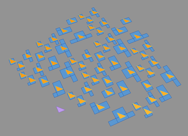

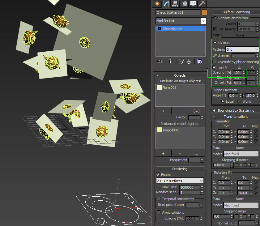

GorillaZ, еще по UV можно, тоже поробвал.
А вот с clone and align

Скаттер не всегда ставит один объект на элемент
Можно UV развертку поправить, чтобы все были одного размера в одном 1*1 квадрате. И в скаттере так и сказать 1 объект на 1 uv
А блин, всё время путаю scatter и Chaos scatter 😃

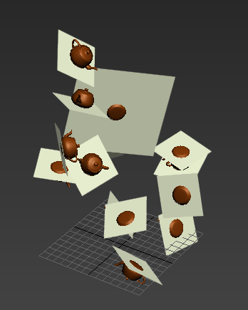

Ну это только если направление надо.
