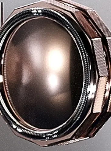

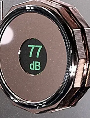

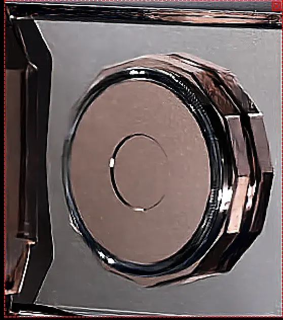

Коллеги, прошу совета, почему при изменении геометрии меняется отражающие свойства поверхности.
Это простой цилиндр со стандартным материалом меди Повернут плоскостью, которая отражала "комнату". При попытке сделать внутри цилиндра окошко, отражение пропадает.
Делать пытался геометрией (инсерт+экструд), вычитанием др. цилиндра, а так же создавал новый - результат одинаковый. Пробовал накладывать UVWmap, но ничего не меняется..
Материал везде одинаковый.

Вы когда фаску чамфером делали у вас плоскость выгнуло на первом скрине, в модификаторе меняйте смуз чамфер онли

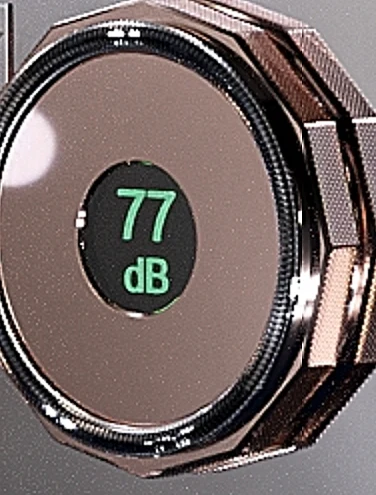

Всем спасибо! Разобрался - у меня оказывается первоначальный цилиндр был из сферы сделан, поэтому несмотря на плоскую грань, было небольшое искажение, благодаря которому отражалось что то... Теперь я намерено ее искривил и отражение вернулось))
