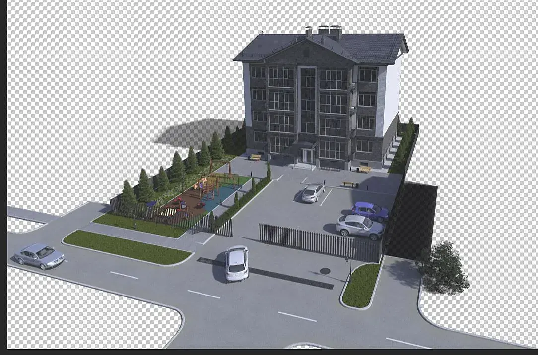

При сохранении рендера в PNG картинка немного прозрачная
На сайте c 09.07.2007
Сообщений: 385
Вы используете для освещения хдри?
На сайте c 27.05.2007
Сообщений: 318
Ага
На сайте c 18.09.2019
Дублируйте в фотошопе слой (если одиночный рендер, а не кадры для анимации) и всё будет хорошо - плотность и цвет. Правда, если есть стекло с прозрачностью, то оно немного уплотнится.
На сайте c 13.02.2009
Сообщений: 161
г. Тольятти
Не Turborender случайно ферма? Была ровно такая же ситуация и именно на рендер-ферме. Дома все ок, а там такая лажа. И это не единственная проблема была с данной фермой, при том что служба поддержки вообще ни в зуб ногой, просто менеджеры по объявлениям набранные похоже. Кучу времени убил в попытках решить проблемы с их поддержкой, в итоге просто на пост-обработке на результате с ренденфермы уровнями альфаканал подкорректировал и больше с этой фермой не работал.
На сайте c 15.11.2016
Сообщений: 9
Такая же проблема. Неважно вручную или скопом всё сохраняю, все изображения полупрозрачные.
В тени возле забора справа можно отчётливо разглядеть квадратики.
