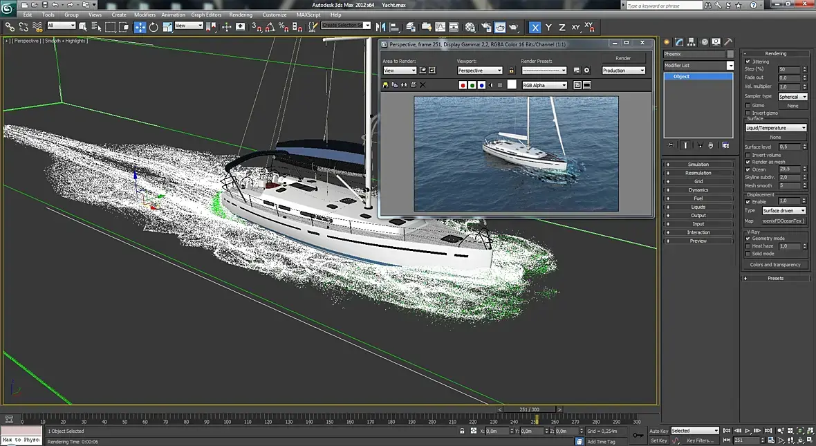

Не подскажешь почему у меня на рендере не видно частиц? нужно присоединить какой-то шейдер? подскажи - плиз;)
Сообщений: 2840
На рендере у вас вроде есть частицы, только очень мелкие. В районе носа яхты?
Два шейдера. Один -брызги(splashes), второй -пена(foam). Если вы сделали как по уроку с кораблем,то крутите настройки в самих шейдерах. Начиная с 14:33 мин..

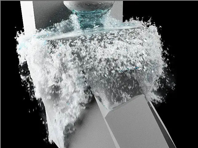

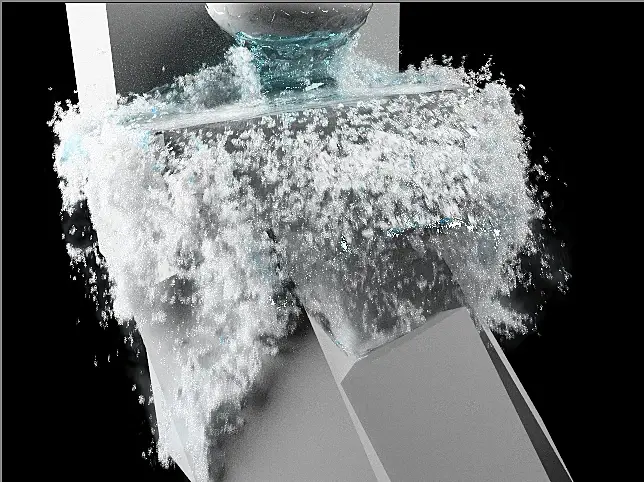

Давно не писал ничего тут. Решил поизучать феникс. С симуляциями всё понятно, разобрался быстро. Для быстрых тривиальных задач - отлично. Огонь и дым в общем-то тоже быстро рендерятся, но вот рендер пены, брызг и тумана какие-то просто непозволительно долгие. Подскажите, какими настройками можно попытаться подкрутить скорость! В настройках включен GI и MB.
i7-3770 16Gb RAM
Стандартный водопад из настроек рендерит несколько часов

Судя по вашей картинке - очень много пены (белого), которая и тормозит рендер.

Ну так дым - волюметрика, чего там считать, ну разве что GI и объемные тени, вода - относительно простой меш. А брызги - миллионы частиц, на каждую сэмплинг  подавай. Уменьшайте количество сэмплов на пиксель, я обычно использую 3-4 максимум. MB отключить по любому придется, размытие делать на посте.

Спасибо за ответы. На самом деле партиклей там совсем не много. Для симуляции достаточно симпатичного водопада требуется на порядки больше.
[GRID: 7 573 440 cells, 168x140x322]
- Liquid/Temperature (0.00 : 1.00)
- Velocity (0.00 : 124.14)[PARTICLES]
- Liquid: 33 698 (Pos,Vel,ID)-Foam: 52 648 (Pos,Size,ID)
- Splashes: 100 501 (Pos,Vel,Size,Age,ID)- Mist: 122 727 (Pos,Size,ID)
Так что, я думаю дело не в этом. Много белого - это из-за настройки шейдера, его надо пригасить, но уменьшать количество партиклей не вариант. Сейчас вот пытаюсь отрендерить каждый слой по отдельности и получается, что mist рендерится практически со скоростью бэка, splashes тоже легко проходят, а вот foam стоит и не может. Видимо дело в нём.Отключать MB не вариант, добавление в посте выглядит плохо. Да и на скорость рендера практически не повлияло. Наоборот, добавил Velocity каналы на Mist и на Foam, чтобы переключиться с bubbles на точки. Думаю, что для такого ракурса рендерить в виде точек подойдёт лучше. По поводу сэмплов - стоит от 1 до 4. Ниже в общем-то уже некуда. Попробовал отключить имидж фильтр, это в целом к серьёзным изменениям тоже не привело. Я так понимаю основную сложность вызывает преломление и переотражение пены и брызг в самой воде
Моушн блюр партиклов на посте особо не сделаешь.
Разве что фейковый с помощью плагинов пита RSMB.
Глядя на твою картинку, что выше, там руки чешутся уменьшить пену раза в 2.
В целом, для быстрого рендера партиклов существует хороший простой плагин Krakatoa.
На сайте c 10.03.2009
Сообщений: 144
А я специально не понижал, потому что для хорошего водопада их все равно потребуется больше, поэтому сразу стресстест, чтобы знать, насколько всё плохо. Тут скорее хочется уменьшить размер отдельных частиц пены и наоборот повысить её количество на финальной картинке.
А по поводу Krakatoa - да, он очень хороший, я им и пользуюсь в большинстве случаев, и воду как-то привык в рилфлоу делать, а потом всё это композить в AfterEffects. В случае более замороченных симуляций я так и буду продолжать делать. А тут же мне понравился концепт, что построил сцену в максе, выбрал объект, ткнул кнопку, водопад отсимулировался и готов к рендеру, даже почти настраивать ничего не надо. Всё сразу на месте, светильники, объекты, сдвиги в MB. И самое главное, что пена под поверхностью воды ведёт себя более физкорректно. Судя по всем моим тестам цена за эту физкорректность как раз вот эта скорость. Но всё же я ожидал намного большего.
В GI, случаем, не BF+LC стоят? Если так, можно попробовать вместо брута поставить иррмапу на первый отскок с дефолтными настройками - будет быстрее и, вполне вероятно, без особых проблем с тенями, так как сцена довольно простая.
