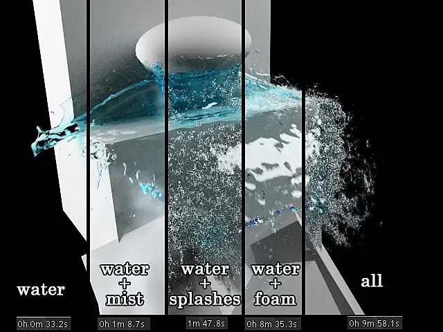

В общем эксперементы привели к следующим результатам:
Mist - оставил на дефолтных настройках. Немного поменял настройки для density и size multiplier. Эти настройки не влияют на скорость рендера, только на внешний вид.
Splashes и Foam поставил галочку render as Geometry, это сразу же сильно повысило скорость. Так же в Foam переключился с Bubbles на Cellular. Если не рендерите клозап пены, и если это не океан с 30 метров, то подходит идеально. Небольшие вариации с цветом, индексами прозрачности и размерами на скорость тоже не особо повлияли.

Patiffonka, а какое разрешение (размер кадра) в этом Вашем тесте? Около 10 минут на кадр для i7-3770 - это, по-моему, просто шикарное время если картинка норм размера (я под норм размером понимаю 1920*1080). И что за Врэй, 3.6?
На сайте c 10.03.2009
Сообщений: 144
Это 640х480. Vray 3.50.04
Здесь не финальные настройки рендера. Картинка, которая меня устраивает в 640х480 рендерится всё же минут 40-50. Я пока не понял, что будет удобнее. Сделать повыше настройки симуляции и рендерить с более лёгкими шейдерами или лучше утяжелить шейдеры, при этом используя меньшее количество партиклей в симуляции. Это тема для нового теста, конечно.

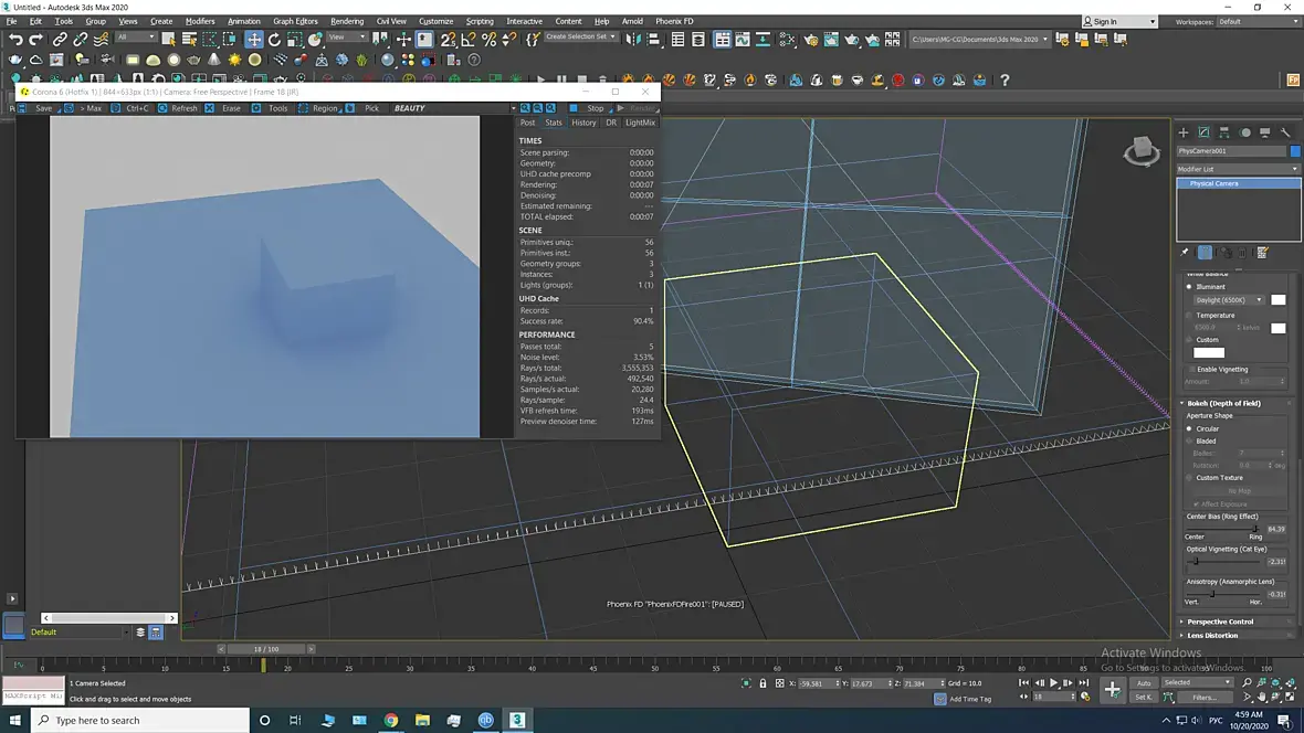

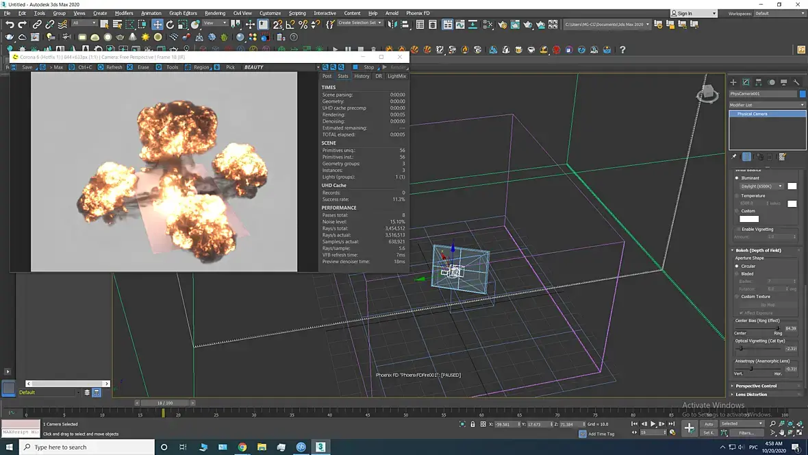

Здравствуйте помогите пожалйста разобраться..использую макс 2020, феникс 4  и карону 6. Когда происходит симуляция, кантейнер феникса  расширяется и достигает камеры.. из-за этого симуляция в рендере исчезает.. то есть дыма не видно если камера внутри кантейнера... но если перетащить камеру на ружу то дым в рендере виден...то же и с видом перспектива. Стоит просто приблизиться к дыму и в окне быстрого рендера он  тут же исчезает...но интересно другое... на все остальные виды типа топ, фронт, бэк он не жалуется.. и споокойно рендерит в не зависимости от положения... что это и как это исправить?

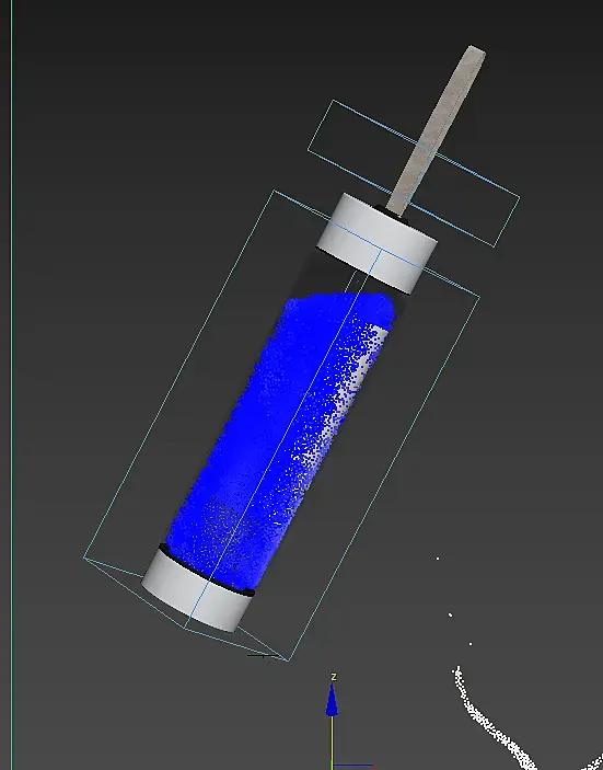

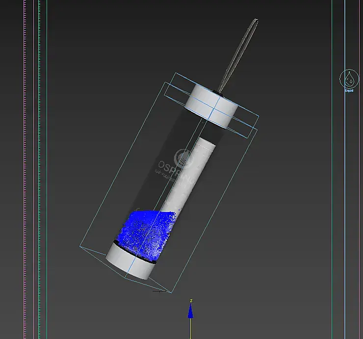

Всем привет.
Заливаю воду в бутылку и трясу верх вниз, и вода куда то пропадает, объем уменьшается. Подскажите пж.
Даже нерендерабельные толстостенные банки вокруг создал и крышку которая закрывается перед встряской.
До:
После:
Chaos Phoenix v5.01.00,  3DS Max 2020
