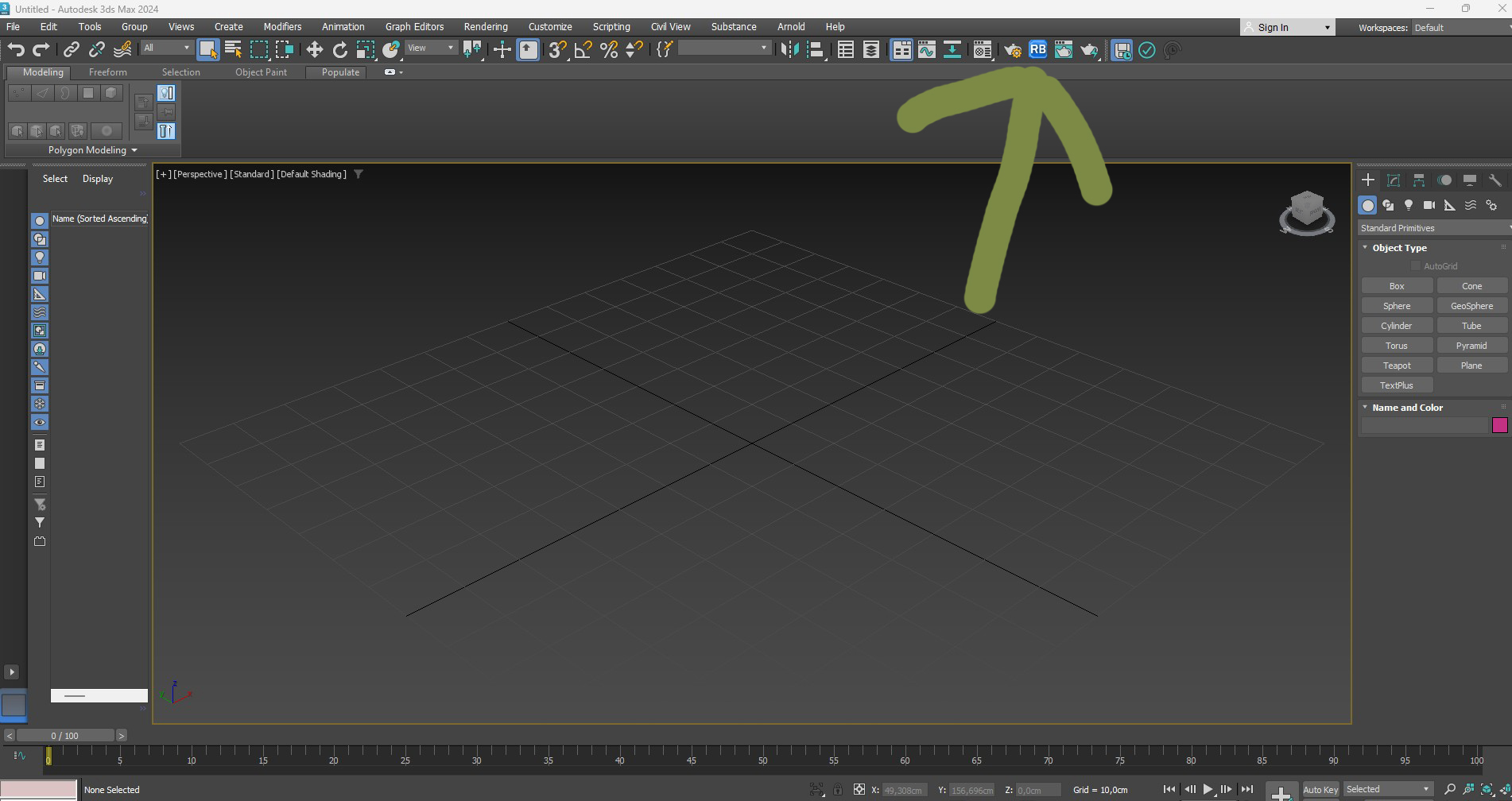

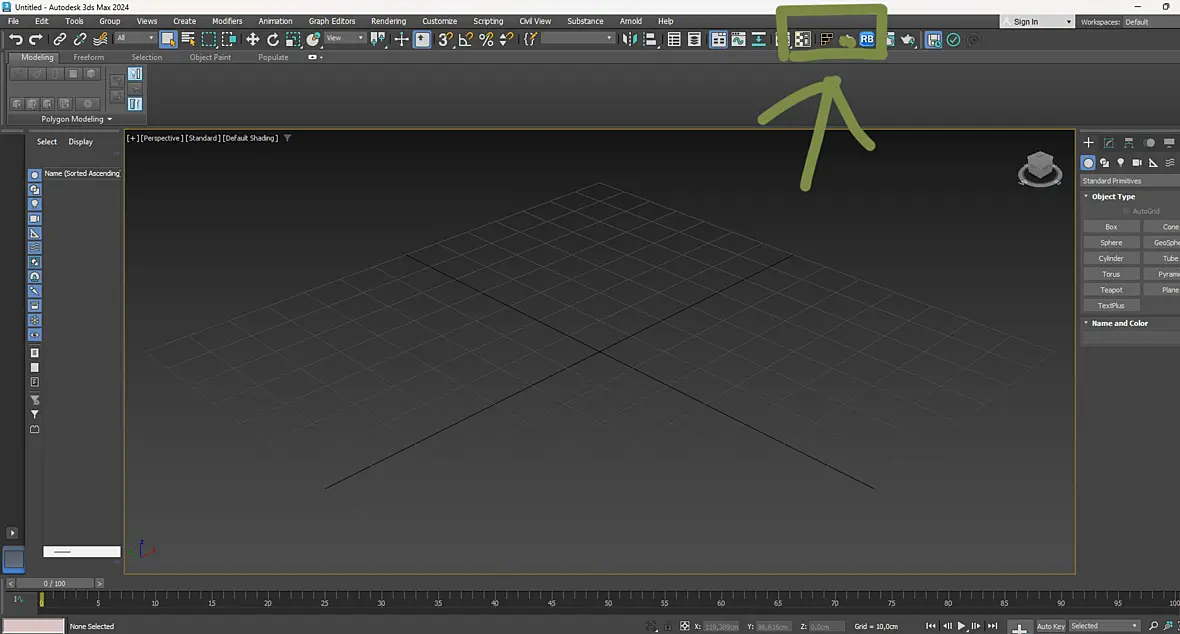

Собрал новый комп, установил 3ds Max, установил плагены: Floorgen, UVTool, Relinkbitmaps, после закрытия программы удаляются плагены Floorgen и UVTool, а Relink остаётся рабочим. Теперь приходиться после закрытия или краша заново нужно добавлять Florgen и UVMap в Max. Первый раз с такой ситуацией сталкиваюсь. Причем такая проблема происходит не зависимо от версии 3d max. Может знаете как решить такую проблему

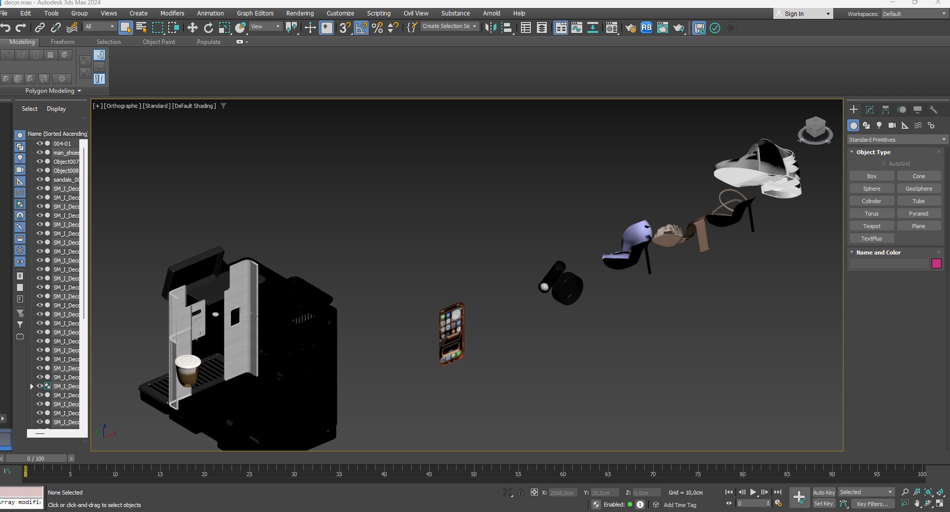

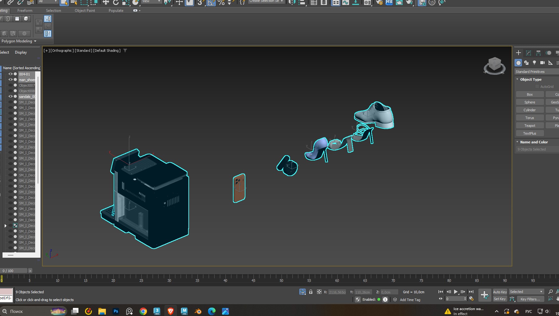

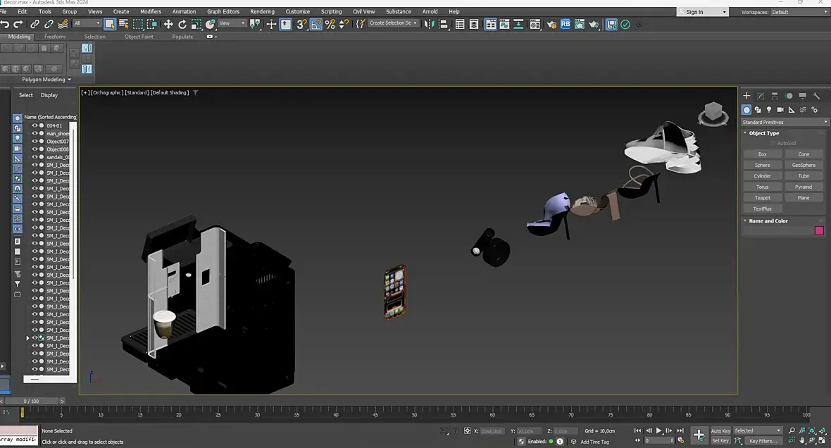

Еще есть одна проблема, в сцене все полупрозрачное, когда изолирую объект, прозрачность исчезает, где эти настройки можно изменить ? Подскажите пожалуйста ))

уточните, плагины удаляются, или удаляются только кнопки? найти плагин можно или в менеджере плагинов или на X можно найти и запустить без кнопок.

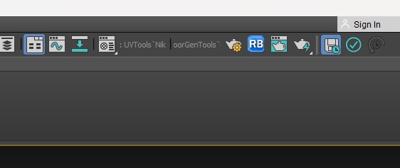

В менеджере плагинов мои скрипты не найти, потому что это не плагины. Но да, по Х найти макросы можно.
Если бы не загрузился макрос, то осталась бы нерабочая кнопка с префиксом Missing. Делаю вывод, что не сохраняется UI макса. При краше этого и не должно происходить.
Может ли "Save UI config on exit" не работать из-за системного атрибута Appdata/Local я не знаю.

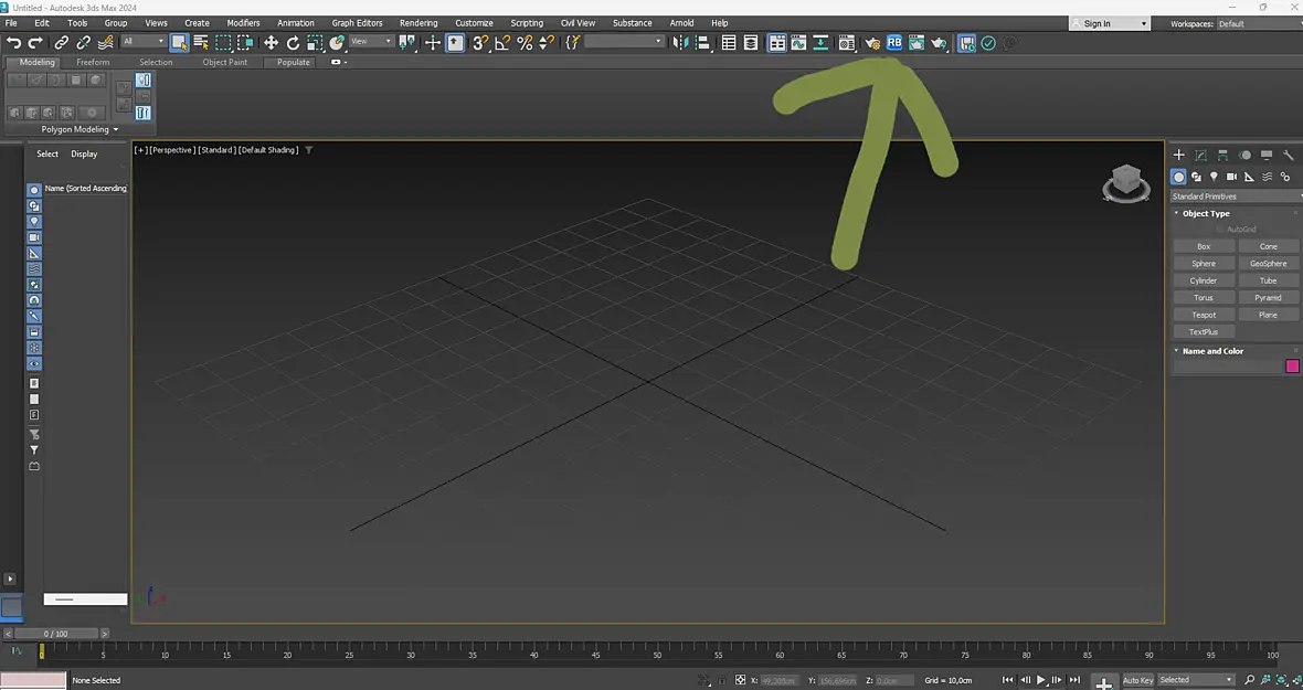

Он вовсе удаляется, и отображаеться серым текстам, что с ними работать, нужно снова их найти и добавить через Ran script

Так и надо было показывать изначально. Они не удаляются, а не могут загрузиться. Проблема системная, а не только моих скриптов.

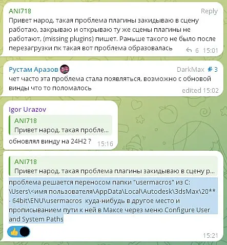

Перенос папок это плохое решение.
Нормальное вот:
setFileAttribute (systemtools.getEnvVariable "LOCALAPPDATA") #system false
Либо обновлять макс, это починили в последнем апдейте для 2024.
