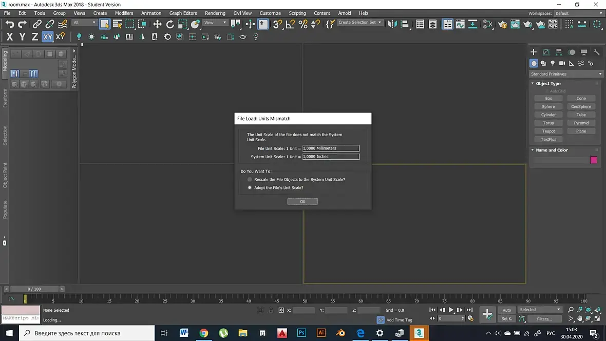

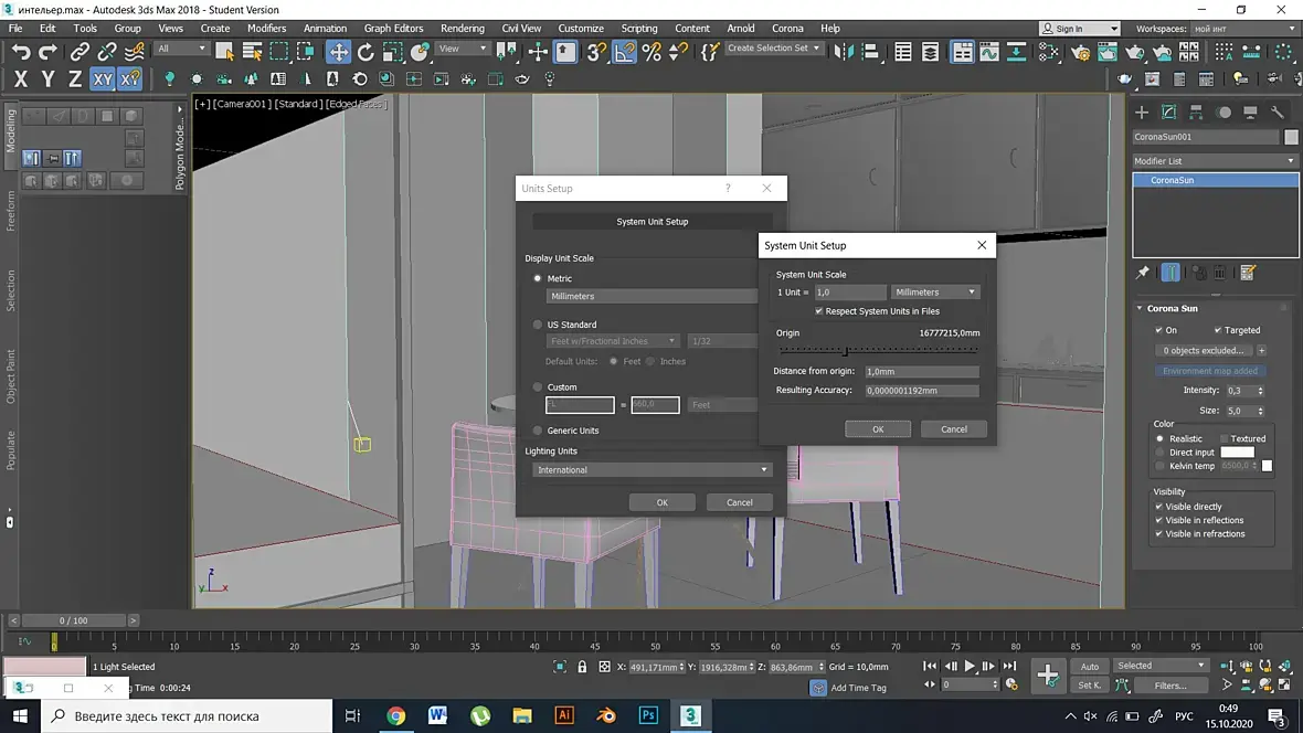

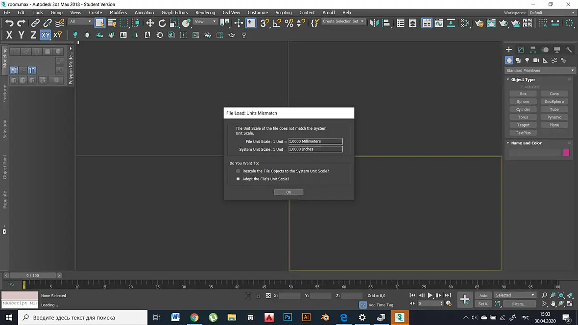

Всем привет, может кто сталкивался с проблемой и знает решение, периодически 3д макс задает вопрос про единицы, когда захожу в проект или начинаю новый, тогда настройки сбиваются и надо все поправлять.
Вопрос 1. Кто-нибудь знает из-за чего такое может быть и как сделать, чтобы такие сбои не происходили (версия официальная, не ломаная)
Вопрос 2. Что в таких случаях лучше выбирать, чтобы был минимальный (а лучше без)него ущерб проекту?
Вопрос 3. Сделала интерьер по чертежу высота стен была 3000 мм, после этого сбоя стало все очень маленькое, может можно как-то пропорционально увеличить проект или как-нибудь по-другому исправить этот косяк?
Буду рада любым предложениям и идеям))

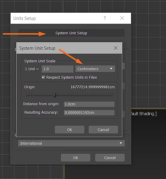

единицы измерения меняются здесь, а не там где вы поставили, у вас на скрине написано что у вас стоят там дюймы. и работайте в см всегда это уменьшить количество проблем не только с моделями, но и с материалами и другими просчетами.

shinodem, да, про изменение единиц измерения знаю, они выставлены корректно, это окно всплывает периодически при открытии проекта

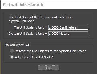

Сообщение выскакивает, когда юниты в проекте не совпадают с юнитами заданными в системе.
Нужно в новой сцене выставить одинаковые юниты (см. более унифицированный стандарт). Импортировать сцену, сверить, что размеры корректные и сохранить. Далее, при импорте или открытии сцены, сообщения такого не будет.

Просто не выбирай опцию Rescale, и тогда у тебя сцены будут открываться в тех единицах, в которых они были сделаны.

coo1erman, сцена не импортированная, пред началом работы единицы измерения проверила, все ок. Через несколько раз после входа\выхода в проект возникло данное сообщение и размеры сцены слетели. Поэтому и хотела узнать встречался ли кто-нибудь с подобным и как это исправить?
Сообщений: 4514
Выставь в своей сцене системные единицы дюймы.
Затем мержни её в пустой файл, в котором системные единицы мм.
Или можно поставить системные единицы мм в пустом максе и потом открыть твой файл и выбрать опцию Rescale Units.
И в дальнейшем забудь про опцию Rescale Units, не надо её использовать без понимания логики функционирования системных единиц.

Spark, спасибо большое, получилось!

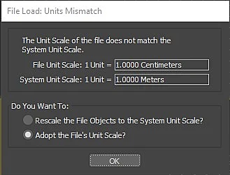

Самый первый твой скрин в первом сообщении.
Всегда в этом окне выбирай второй пункт, Adopt the Unit Scale. Твоя проблема появилась как раз из-за того, что в какой-то момент ты выбрала первый, сцена смасштабировалась в дюймы, а ты потом просто переключила единицы на мм без изменения масштаба.

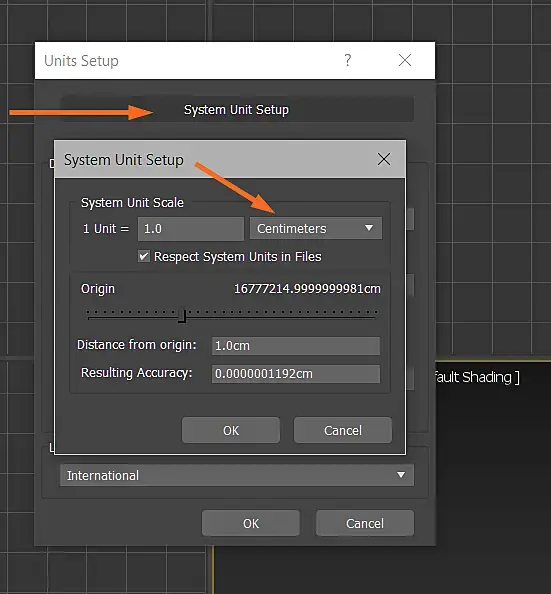

единицы измерения сохраняются даже в пустой сцене, если открывался файл например в дюймах и был закрыт, а потом создаешь новую сцену, то в сцене будут стоять дюймы, нужно всегда проверять системные единицы и ставить их в см! если нужно в мм то ставьте мм в первом окошке, но удобнее в см, меньше нулей в окошках, а см в системе нужно потому что большинство моделей в см, материалы делают с ворлд скейлом в см(в короновсокой библиотеке и тд), симуляции в фениксе в см и тд и тп
