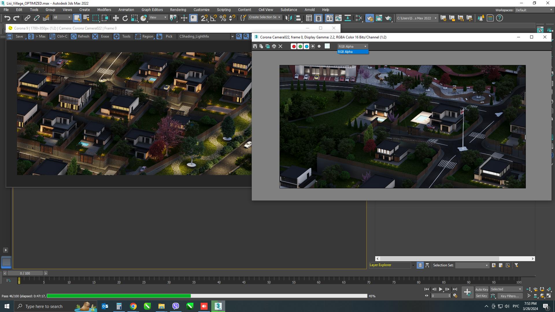

делаю большой рендер для печати на баннере с помощью Rakete BigRender (разбивает большой рендер на куски и рендерит их отдельно)
проблема в том,что автоматом он сохраняет рендеры как будто в режиме "beauty", а не так как выглядит рендер в окошке рендера Corona
также сохраняет 1 кусок лайтмикс каждый раз (как раз то что мне нужно) но потом пишет поверх него новый кусок рендера. в итоге на утро у меня все части большого рендера есть но блёклые (типа в режиме beauty) и один кусочек того что мне нужно.
gamma ставил 2.2 при выборе папки сохранения - не помогло. чую что то не то с этим окошком rgba справа (которым я никогда не пользуюсьsmiley-rolleyes.gif). в выпадающем меню там только один режим - тот который сейчас стоит. в настройках рендера тоже покопался -  так ничего и не помогло((( я устал и хочу спать,а не вскакивать каждые два часа ночью чтобы в ручную сохранить рендер smiley-smile.gif

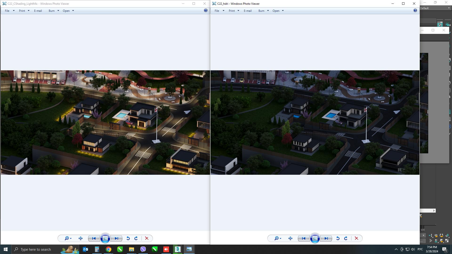

прошу прощения за корявое объяснение, прилагаю скриншоты
нужно так как слева, получается как справа
буду очень признателен за помощь

У вас не совсем правильный подход к Лайтмксу. А точнее не тот подход, который задумывался разработчиком. Лайтмикс не рекомендуется использовать для настройки финального изображения.
Разработчик рекомендует его использовать для ПРЕДВАРИТЕЛЬНОЙ настройки сцены. Чтобы потом перенести все значения и настройки в сцену, и уже после этого рендерить финальное изображение.
Пененосятся значения очень просто - нажмите кнопку >Scene в Лайт Миксе
После этого начинайте рендер, и в окне Бьюти вы должны получить такую же точно картинку, какую вы сделали в лайтмиксе.

Понял,спасибо!
разберусь обязательно с лайтмиксами
