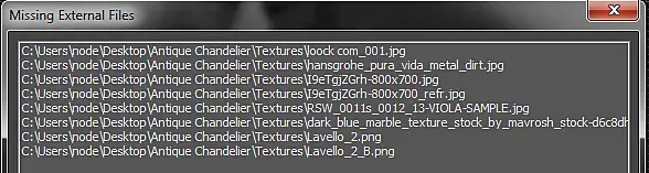

Доброго времени суток.
Проблема состоит в следующем. Создаю модель с материалами и текстурами, сохраняю все по своим папкам, путь к текстурам прописан к этим самым папкам. После всё архивирую. А после распаковки архива при открытии максовского файла или при мердже  появляется сообщение об ошибке.
Восстановить путь не сложно, но при заливки модели на 3ddd это проблема из-за которой модель не проходит.
Подскажите как это исправить.

Прежде такой проблемы не было, сколько моделей заливал всё было в порядке.

не совсем понятно как это работает,в плане сохранения текстур, попробовав этот способ несколько раз понял лишь то, что с его помощью чистятся все пути к текстурам( и не только)

В данной теме есть похожее обсуждение
https://3ddd.ru/forum/thread/show/vopros_modieratoram/64#post1196382

Спасибо человечище за исследовательско-просветительскую работу. Спас!
