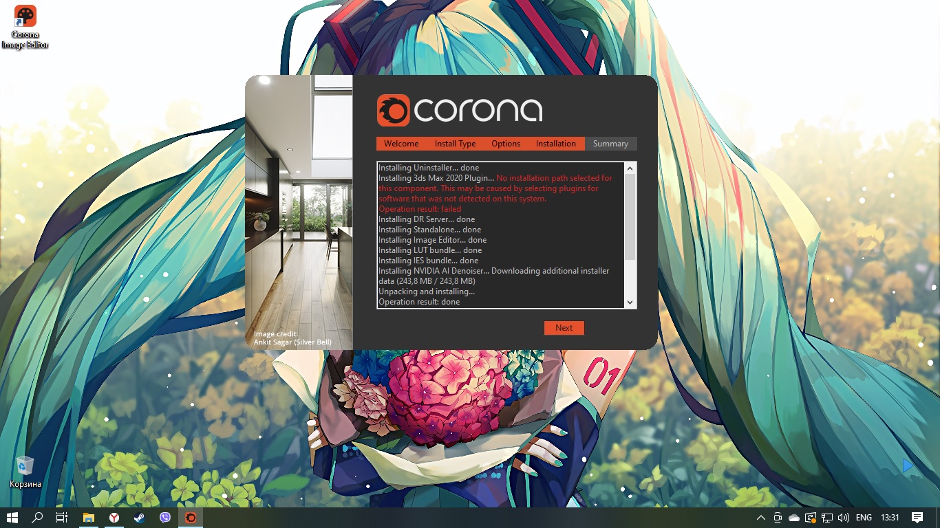

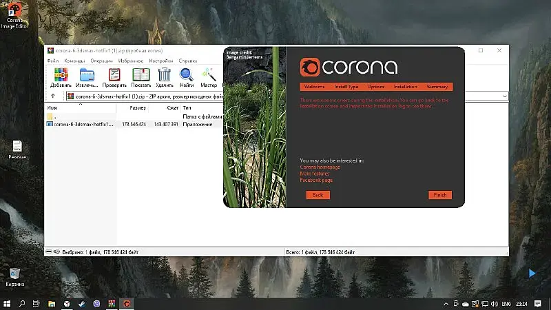

Возможно это очень глупая проблема, но я туплю с ней уже который день. У меня стоит 3Ds max 2020, с оф сайта по учебной лицензии. Качал корону с оф сайта, самую последнюю версию. Начинаю устанавливать, выдает ошибку и по итогу макс не видит корону. Пробовал сносить корону и макс. Все заново устанавливал - результат тот же.
Буду очень благодарен, если кто поможет с проблемой. У меня проект уже несколько дней стоит по сути из за этой ерунды.

Тоже проблема с короной 6. Тупо не запускается установка. Единственное что меняется, это курсор мыши меняется на несколько сек (весы) и кабздец, обычный рабочий стол.

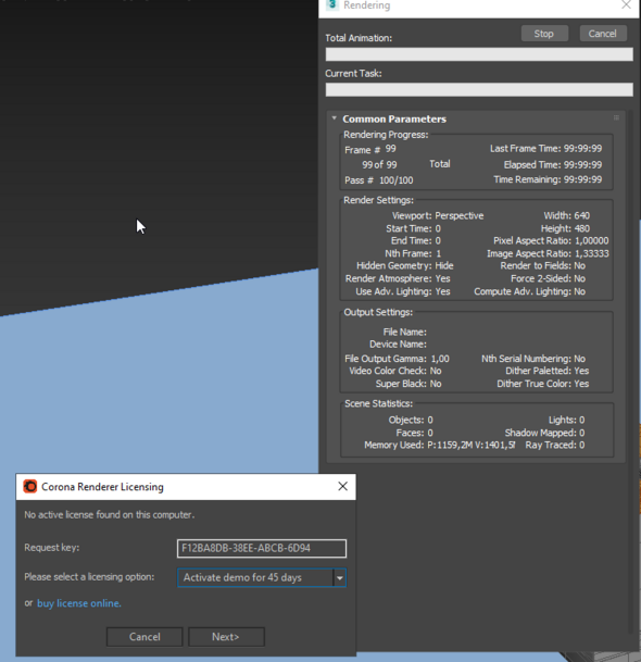

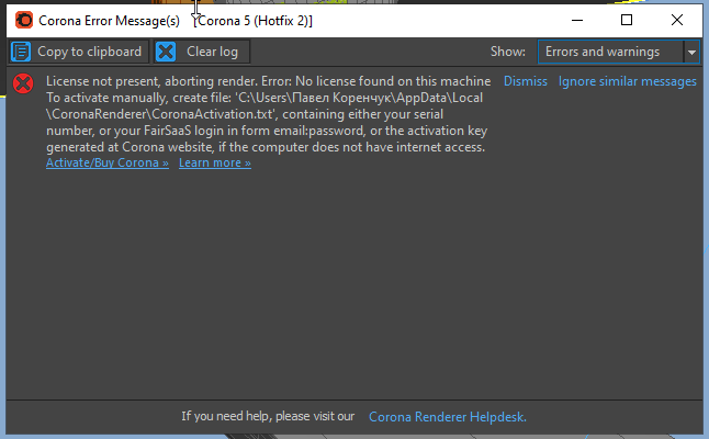

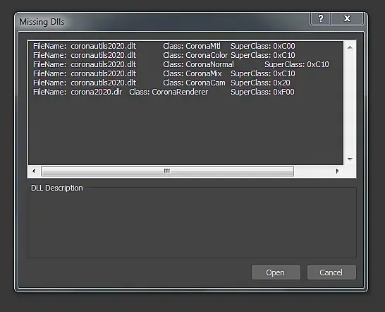

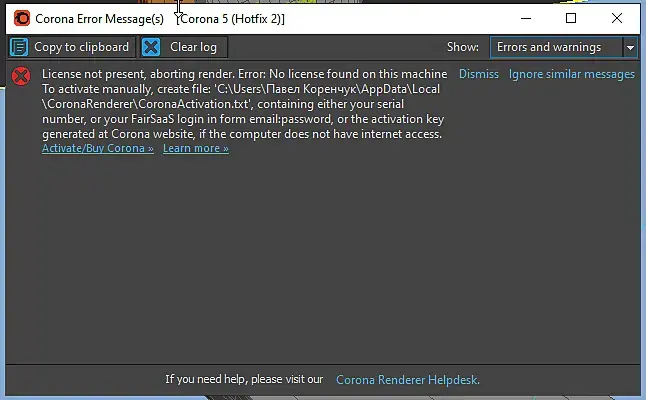

Помогите, пожалуйста, с установкой короны!  Скачивал с https://rutracker.net/forum/viewtopic.php?t=5893828&; ;start=120 .Все делал по инструкции в комменте:"0. Удалить Corona_41_max_fix.dll или любой другой предыдущий кряк1. Скачать и установить Corona или использовать файл установщика: corona-5-3dsmax-hotfix2ВНИМАНИЕ! ПРИ УСТАНОВКЕ НЕ ВЫНИМАТЬ ФАЙЛ УСТАНОВЩИКА ИЗ ПАПКИ, УСТАНАВЛИВАТЬ ПРЯМО ИЗ НЕЕ!2. Скопировать файлы из папки Patches: Corona_52_max_fix.dll и LegionLib_Release.dll в C:\Program Files\Corona\Corona Renderer for 3ds Max\20XXи в папку каждой другой версии 3dsMax, если имеетсяи/или в папку Corona Standalone ( C:\Program Files\Corona\Corona Renderer for 3ds Max\Standalone ), если нужнои/или в папку Image Editor ( C:\Program Files\Corona\Corona Renderer for 3ds Max\Image Editor ), если нужно3. Далее пройти в папку: C:\Program Files\Corona\Corona Renderer for 3ds Max\Standaloneскопировать все файлы из данной папки и вставить их в корневую папку 3ds max 2020/2021Пункт 3 обязателен к выполнению."Вроде все сделал так. Найти файл корона 41 я не смог, что такое вынимать файл я не понял .По итогу, макс видит корону, рендер можно включить, но вот какие ошибки выбивает!

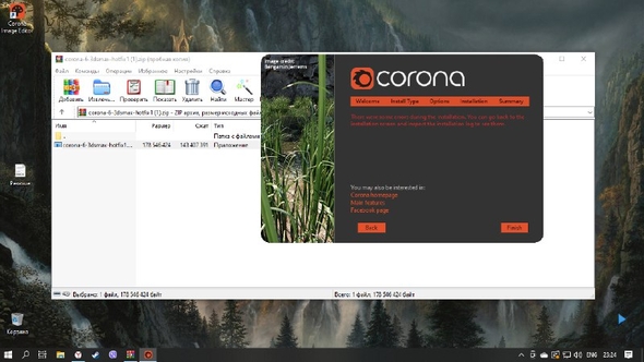

Почему-то на 3dmax 2016 ставится, а на 2020 нет (((
Кто-то знает причину?
В 2020 Максе такую ошибку выдаёт
На сайте c 22.10.2015
Сообщений: 70
Орёл
решение нашлось?) у меня та же проблема

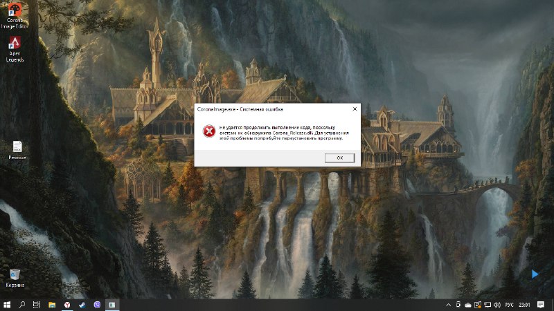

У меня не открывается файл установки, выходит разрешение, я разрешаю, а потом ничего не происходит. Помогите...
Сообщений: 7130
выключайте UAC, фильтры программ, антивирусы... и желательно выключить обновления винды.

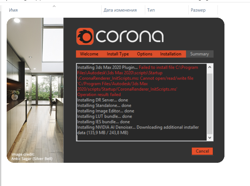

Всем привет. Кто-то сталкивался с таким? Как можно починить?
На сайте c 10.07.2008
Сообщений: 1449
Украина, Киев
Не сталкивался. Смотрите что там с указанной папкой, есть ли там уже этот скрипт. Если есть - удалите перед установкой. Доступы к папке проверьте.
