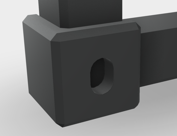

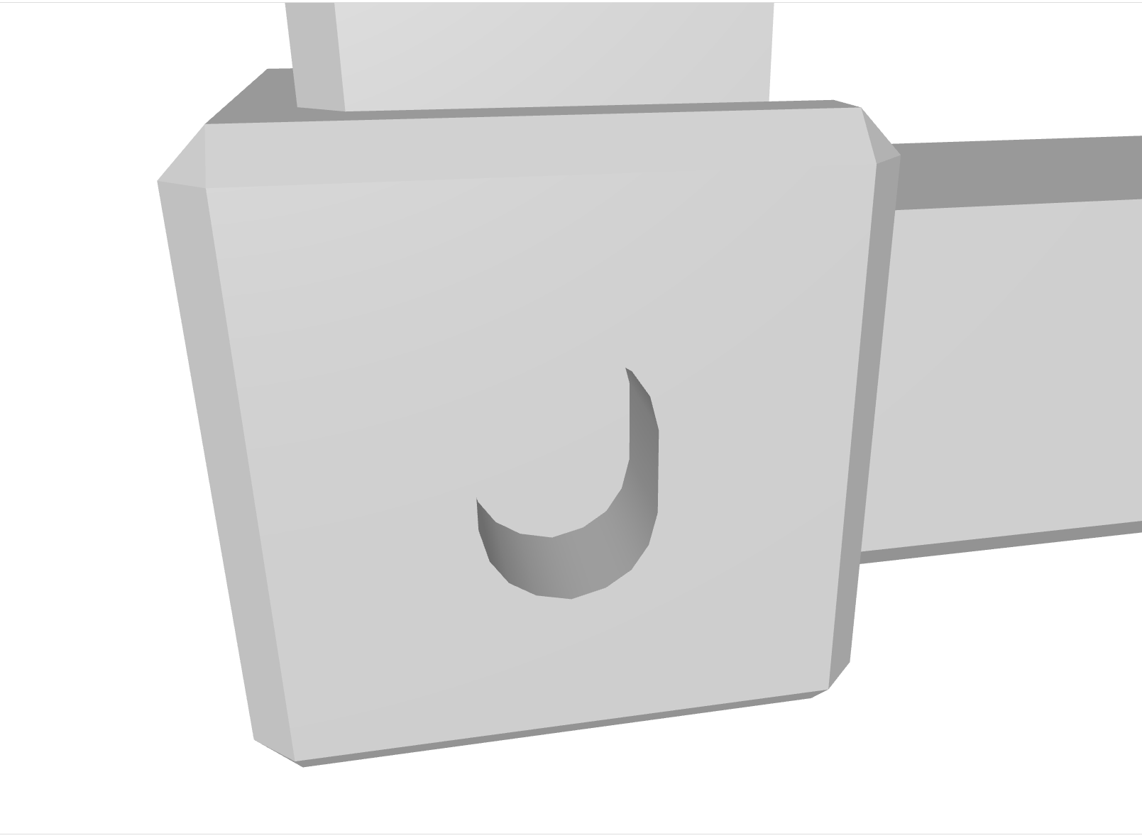

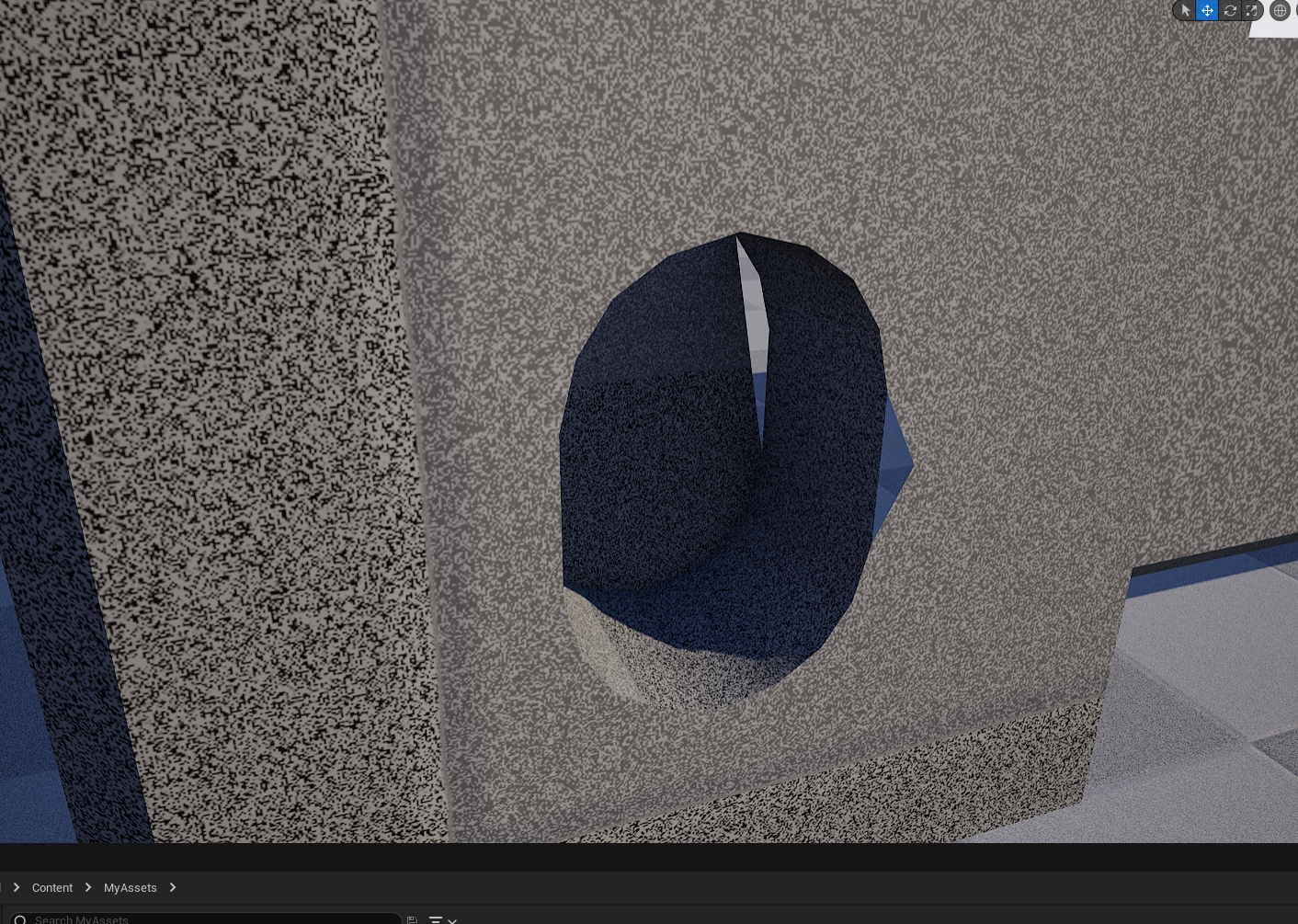

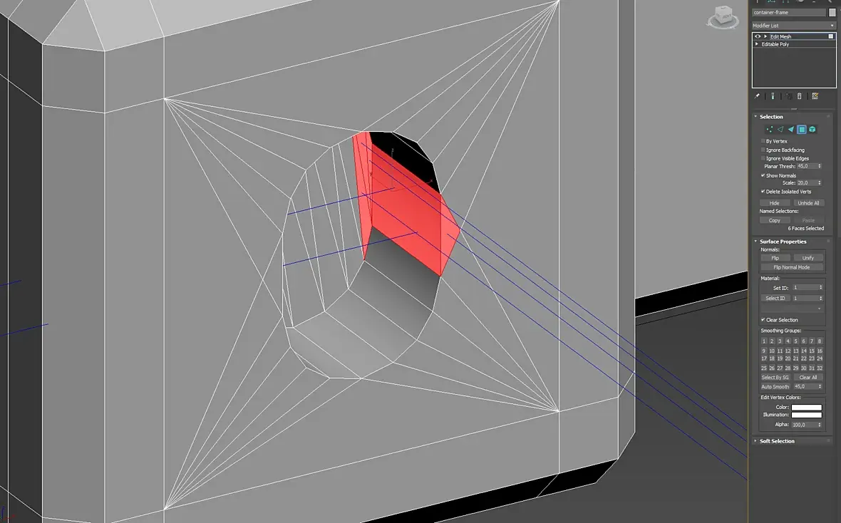

Доброго времени суток всем. Уже от рук отбился, не знаю, что и делать. Возникла следующая проблема.Когда импортирую модель в UE5, в модели появляются незапланированные отверстия:

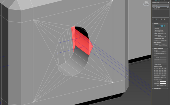

Сразу предугадывая комментарии, про флипнутые нормали, рассказываю. Полистал форум, полистал иные сайты, пробовал разные советы.Модель сделана в 3ds max 2021.Проверял модель на вывернутые нормали и через Edit Mesh, и через BackFaceCull, и через Normal, и через xVIew. Макс ошибок не показывает. Подскажите, в чём может быть проблема? Может какие-то особые настройки при импорте устанавливать надо?

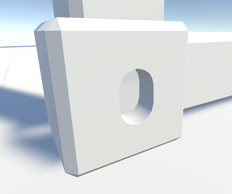

P.S. Также, пробовал импортировать в Unity3D 2022 - никаких артефактов на модели.
P.P.S. Всякие онлайн-просмотрщики моделей тоже ошибок не показывают.

Может еще проверить через Xview на overlapping vertices, faces. Попробовать при экспорте fbx поставить галку Triangulate. Может поможет
На сайте c 20.05.2008
Сообщений: 340
А что не через датасмит? А при экспорте ошибок нет? Накинь модификатор терн ту поли.
На сайте c 16.05.2012
Сообщений: 999
Как писали выше - модификатор turn to poly
с включенными limit polygon suze 3
а еще при экспорте пишутся все встреченные ошибки
Сообщений: 340
Еще можно модификатором симетри бахнуть попробовать.Можно удалить этот треугольный полик, брейкнуть вершины, затем к 2м эйджам сделать бридж, сколапсить и свелдить вершины.

Может там не треугольный ролик, а нГо?. Надо проверить. Ue не отображает нГоны.
На сайте c 04.12.2015
Сообщений: 146
в материал едиторе жмякни что бы двухсторонний мат был в УЕ , я как то тоже страдал с этой проблемой, решил таким способом.

Спасибо друже, этот вариант помог
Проверил, точно треугольник
Частично решает проблему. Но если присматриваться, всё равно видно, что есть дырки
На сайте c 31.07.2016
Сообщений: 4
Такое часто бывает из-за скейла модели. Например, слишком большая модель или слишком маленькая. Я бы посоветовал попробовать загружать в сцену модель с x100 скейлом, а потом внутри движка уже уменьшать в 100 раз.

модель сюда скиньте просто. что гадать
