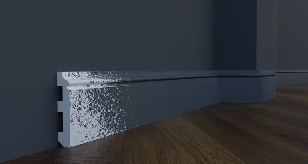

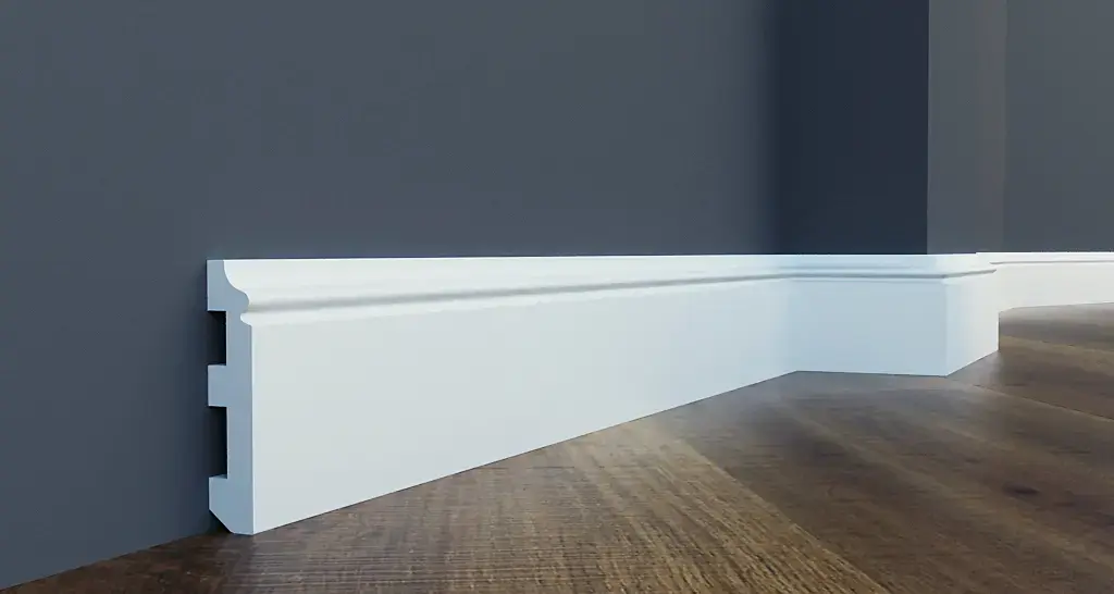

Всем привет, столкнулся с проблемой:

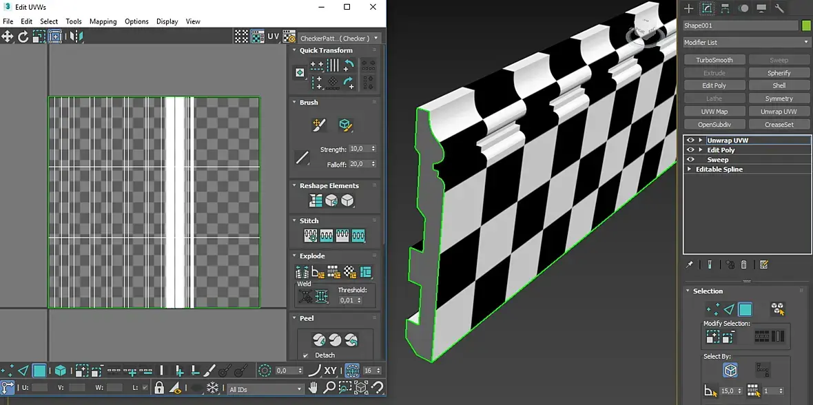

Сделал развертку плинтусу:
плинтус из сплайна применен модификатор Sweep...

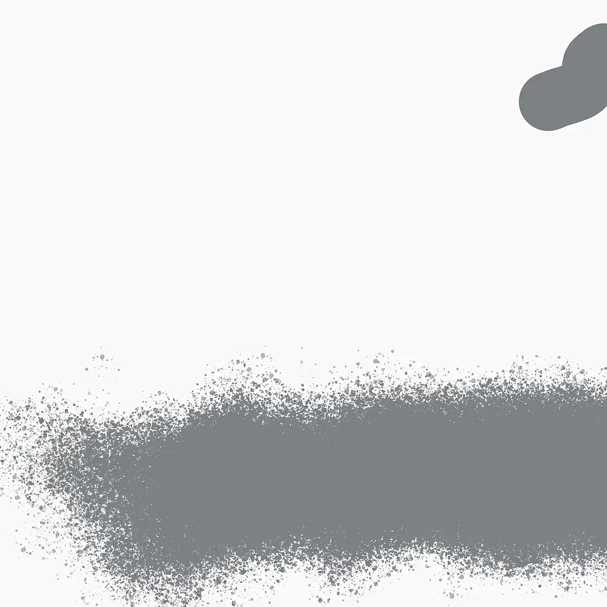

Потом в фотошопе я сделал текстуру:
должно было выйти что плинтус чуток не дорисован, но эта текстура постоянно криво ложится как бы я не делал развертку, выходит такое:
выглядит ужастно.
Надо вариант получше, чтобы нигде не было искажения текстуры, помогите пожалуйста, спасибо.

В UVW-едиторе релакс примените к развёртке в режиме полигонов.

Помогаю. Вы все правильно делаете. Вы пробуете инструменты. Если нарисовать такую текстуру в фотошопе, то будет она выглядеть вот так)) И это здорово, потому что можно и другую нарисовать. И она будет выглядеть именно так как нарисуете. В этом плане увидьте абсолютную стабильность и возможность сделать лучше)))

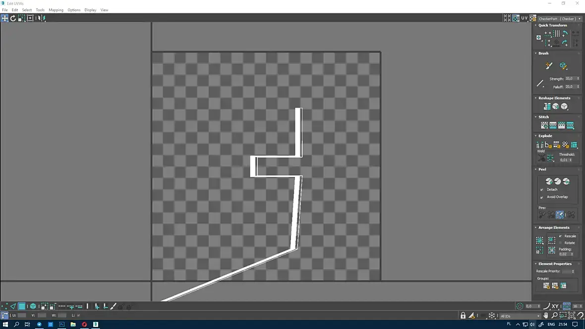

Я когда только применяю анврап то вижу такую картину:
далее я вручную выделя. нужные сегменты а дальше я уже написал.. Сейчас попробую то что вы посовветовали

Легче же включить в модификаторе Sweep генерацию координат. Gen. Mapping Coords. Вроде в первом сообщении вы показывали как раз автоматическую генерацию. И у вас будет готовая корректная развёртка.
может сработать, но если вдруг понадобиться что то сложнее развернуть, может не сработать.
На сайте c 03.07.2016
Сообщений: 356
Для этого профиля Gen. Mapping Coords выдаёт почти идеальную развёртку. Ну, за исключение торцов )). Ну, их можно отдельно развернуть.

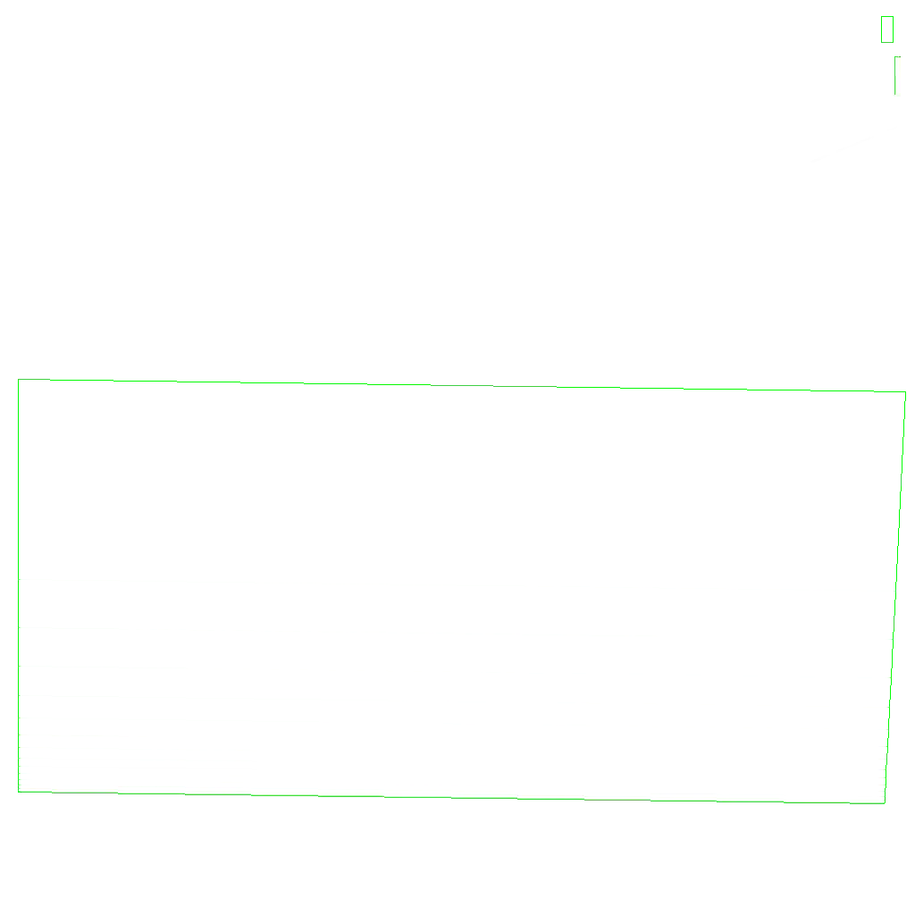

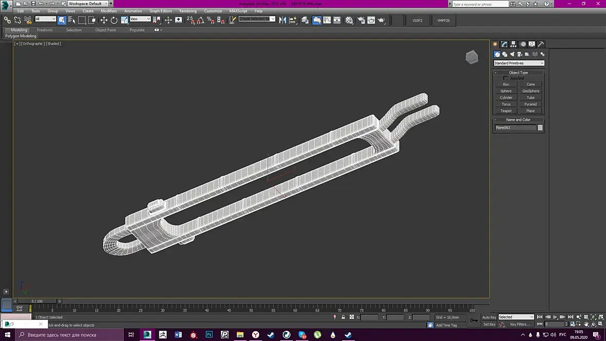

Сообщений: 38

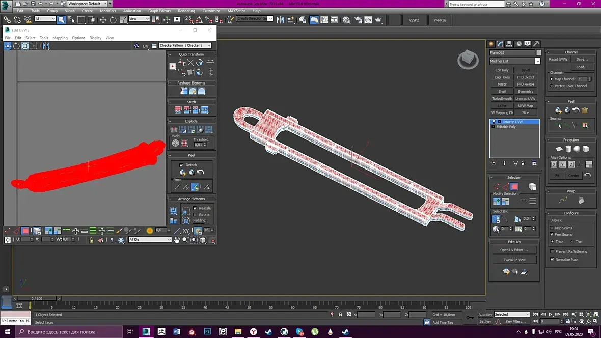

Всем привет столкнулся с такой проблемой при  развертке данной детали не как не хочет адекватно разворачивать почему то мнет всю развертку подскажите в чем проблема ?

artris, это что там один горизонтальный шов по середине на хайполи модели?
На сайте c 01.12.2018
Сообщений: 38
Не понял
Не понял
Для вашей модели одного шва недостаточно..... попробуй вертикальные швы добавить, чтобы развертка могла в плоскую развернуться

Цитата artris:
Цитата lnnleon:
Не понял
Там не 1 их достаточно
Видно же по скрину с развертку что швов вообще нет. Плоская модель никак не выйдет. Нужно нарезать швы.

по теме скажу - что GenerateMappingCords отличный вариант как писал Mittya
а что касается кривой развертки в максе... возможно где то в параллельной вселенной у людей проблемы с этим. но у меня с максовской разверткой практически не бывает проблем.

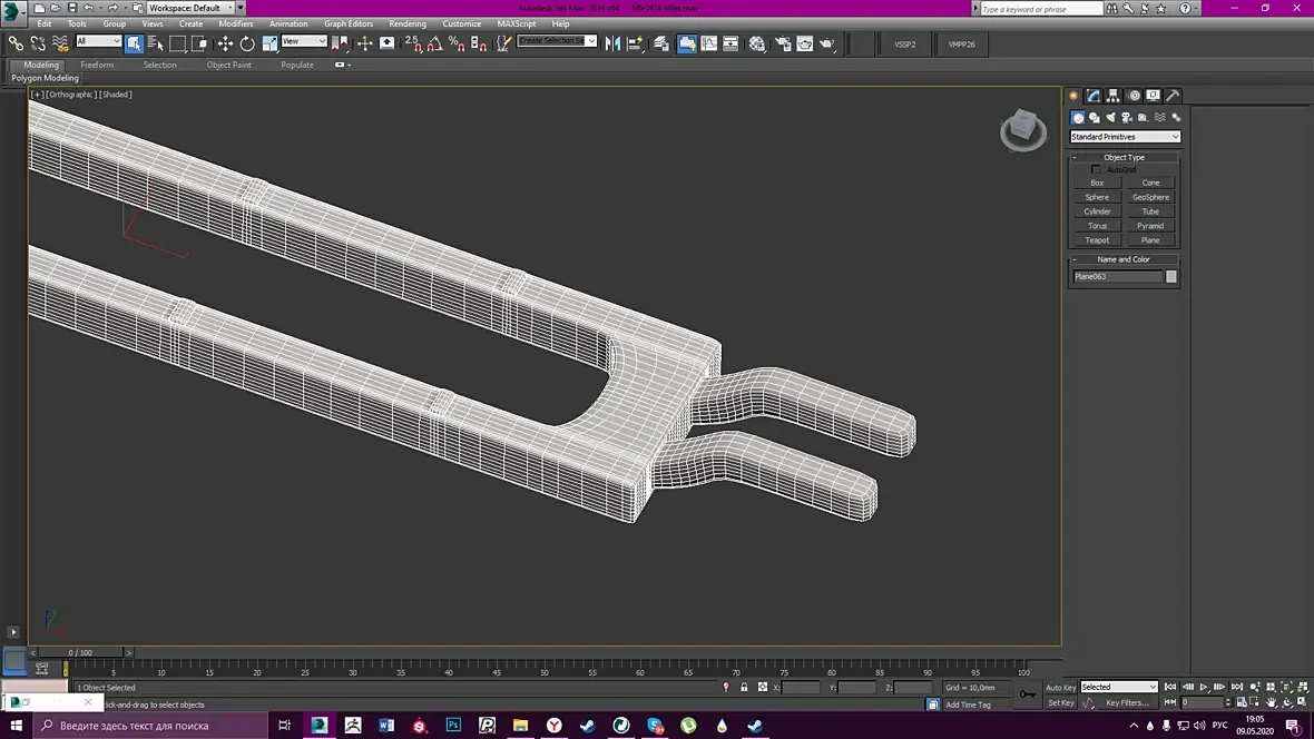

зачем так жестко? кто делает развертку на хайполи? или модель не ваша и надо сделать развертку а она сколлапсена? одного шва всегда мало, она именно поэтому у вас и не разворачивается. в большинстве мест где геометрия сильно искажается надо порезать на развертке

3drj по развертке ж видно что она вообще не порезана. Как ее можно вообще развернуть так не порезанную?
Хотя заметил, шов горизонтальный. Видимо его не достаточно.
Модель конешно сильно плотная. Интересно это под микроскопом будет рендерится?
