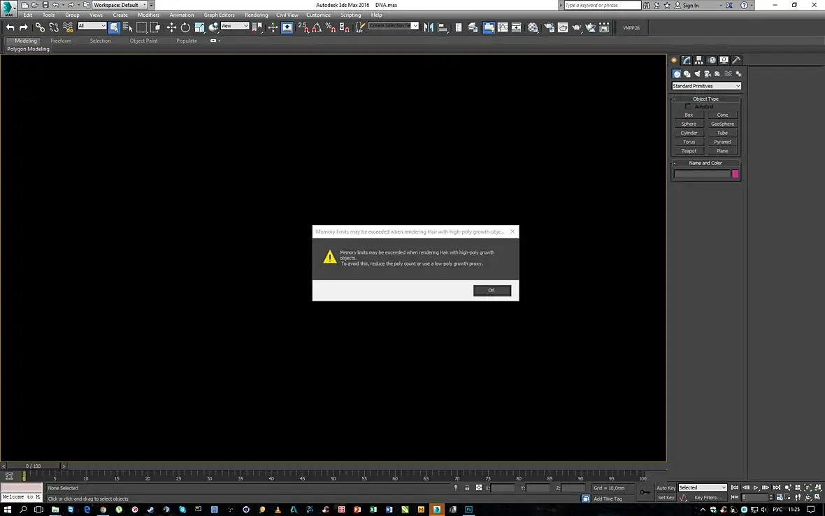

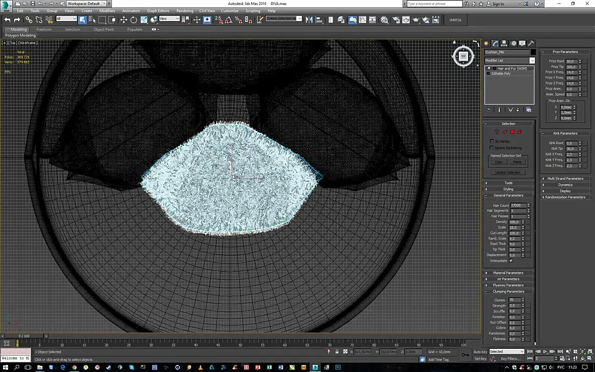

Всем привет друзья! У меня возникла одна проблема с модификатором "Hair and Fur". У меня данный модификатор стоит только на небольшой подушке, и постоянно при открытии сцены у меня вылетает это окно - которое говорит о нехватки памяти при визуализации из-за больших "завихров" =) Сама визуализация проходит до конца без ошибок, просто вылетает вот такое окно перед загрузкой сцены (более нигде не выскакивает). Я уже перекрутил все параметры модификатора и ничего не помогает, может кто сталкивался?! Рендерю ворс через geometry и в сцене нет больше ничего, кроме кресла и подушек. Без модификатора "Hair and Fur" сцена загружается без ошибок. По железу 32Gb оперативки и 6Gb видеокарта. Помогите пожалуйста.smiley-sad.gif
П.С.: Кстати, удалил модификатор, и при повторном применении такая же ошибка вылетает.. судя по всему дело в подушке?!
На сайте c 20.02.2017
Сообщений: 1467
Ижевск
Дословно макс жалуется не совсем на недостаток памяти, а скорее на полигонистые шерстинки. Попробуйте сделать их примитивнее.
На сайте c 01.03.2015
Сообщений: 10
Благовещенск
Не помогает, пробовал. Оптимизировал сетку подушки на 70%, в треугольную сетку (так решил ProOptimize) и Hair and Fur встал хорошо с такими же настройками, без ошибок, но сетка меня не устраивает.
