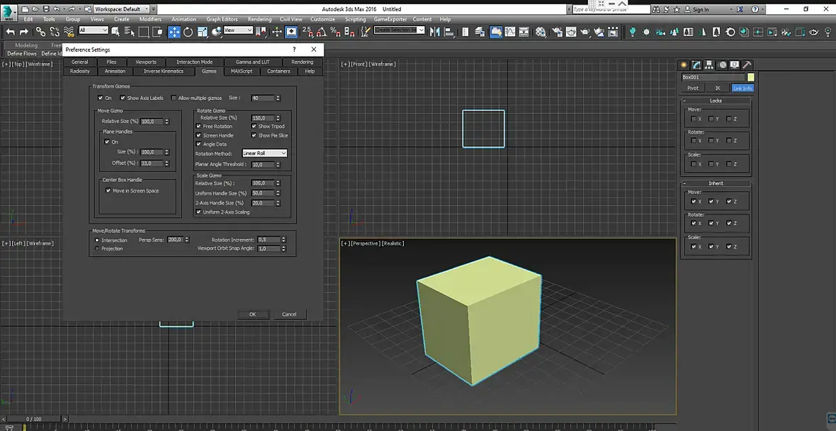

Ребята добрый вечер! Проблема с отображением пивота и вообще осей. Ума не преложу куда копать. Помогите люди добрые советом!
попробуйте ctrl+shift+x
На сайте c 17.05.2018
Сообщений: 4
Цитата Gestas:
нет нет. тут другое. галка стоит уже. обычно когда скрываешь пивот поинт, оси все равно остаются. тут и осей нет. пока грешу на драйвера или библиотеки С++
На сайте c 08.12.2009
Сообщений: 657
Воронеж
Выбери среднее значение из выпадающего менюшки........ может стрелка улетела просто
Сообщений: 4
пробовал все. вплоть до переустановки 3ds max
Сообщений: 657
Воронеж
поставить галку показывать скрытые папки
C:\Users\ИМЯ ПОЛЬЗОВАТЕЛЯ\AppData\Local\Autodesk\3dsMax\2016 - 64bit\ENU
удали эту папку и настройки 3D MAX обнулятся, если это не поможет то я тогда незнаю
Сообщений: 4
УРА!!! Помогло! Спасибо всем!

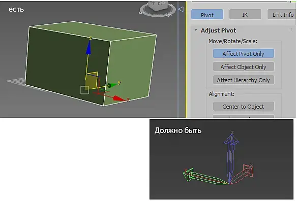

Подскажите почему при редактировании пивота он не меняет вид, не становится жирным.
Сообщений: 657
Воронеж
а ты его начни двигать и он поменяется, я нажимаю клавишу  insert
На сайте c 14.12.2007
Сообщений: 117
Не тот случай. Этот способ не работает.

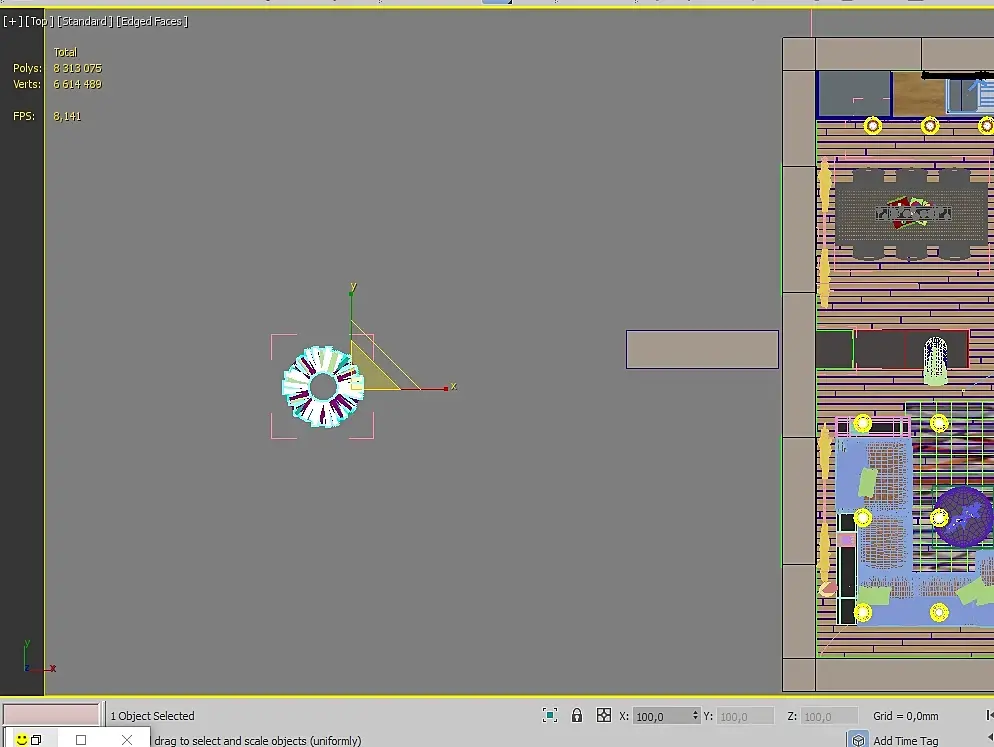

На сайте c 10.09.2019
Подскажите, как уменьшить пивот поинт. Пришлось сбить настройки макса, т.к. не запускался, теперь он очень большой и магнитится не туда, куда нужно
Сообщений: 117
Проверь системные юниты (Customize>units setup) соответствуют ли размеры объектов реальным значениям, а скорее всего необходимо клавиши + - на клавиатуре нажать.

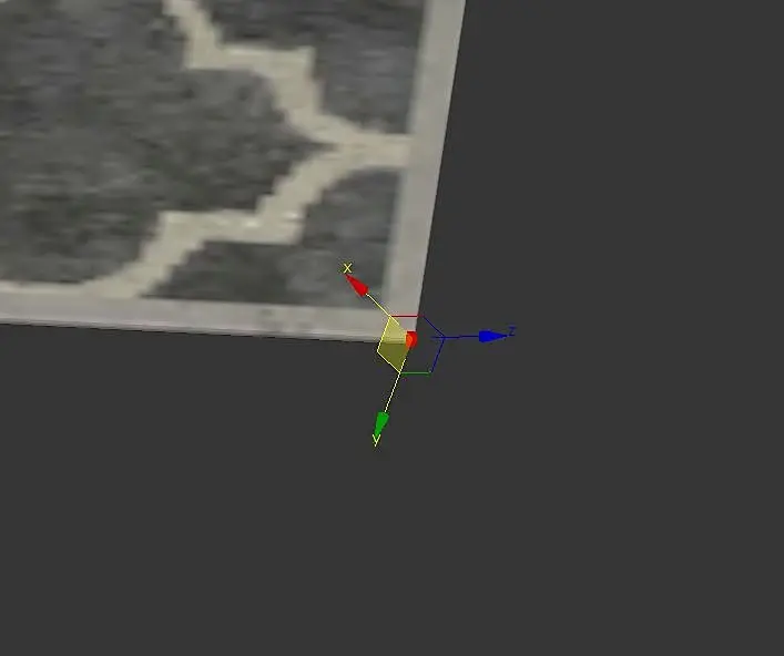

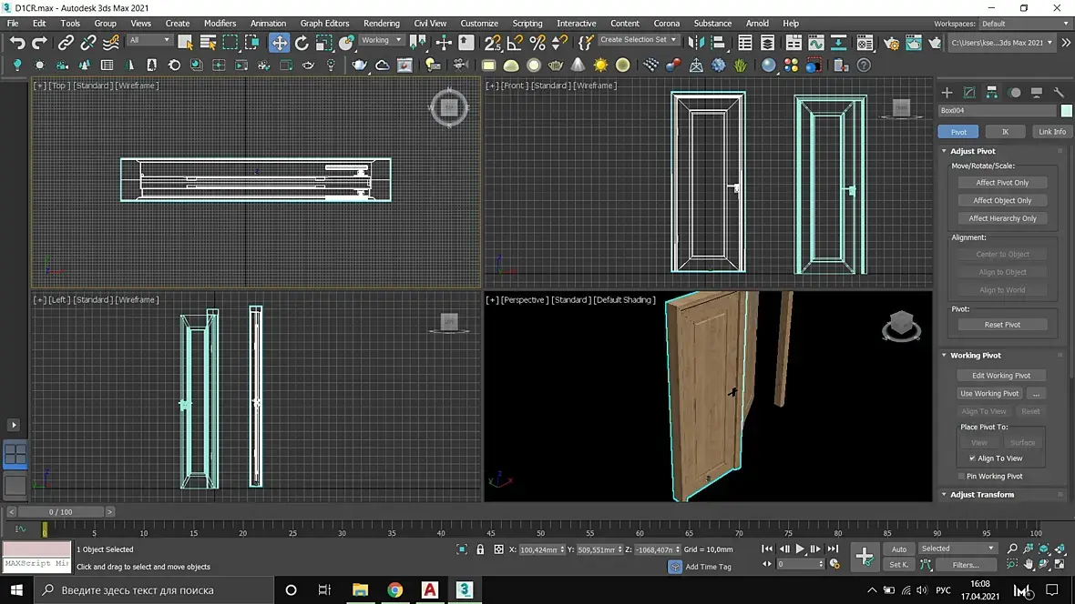

Всем привет. Проблема с пивотом. вроде двигаю его, но как выхожу из режима редактирования пивота он встает в центр обьекта ( на всех обьектах в сцене ). никто не сталкивался? Может знает кто как решить проблему?
На сайте c 08.04.2014
Привет. Также не могу изменить местонахождения  пивот. Только в центре , и как хочешь его двигай, обнуляется как только отжать кнопку Affect Pivot Only. Удаление ENU помогло. Но все же(

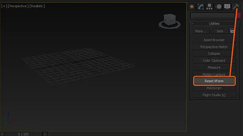

На сайте c 17.10.2018
Сообщений: 131
Reset Xform на объекте. Выйдите из редактирования объекта и примените эту команду.
Если не поможет -  в системе координат попробуйте использовать вместо " World"   "Local" или " View"  (alt+ПКМ)

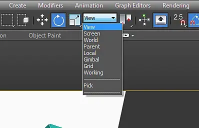

КОЛЛЕГИ, ПОМОГИТЕ!!!SOS!!!Pivot Point под углом, подскажите как его выпрямить????
На сайте c 27.02.2010
Сообщений: 3663
Херсон,Украина
Перейти в вид Top, Left, Right или Bottom.
На сайте c 08.08.2009
Сообщений: 420
Новосибирск
Я так понимаю у вас  сейчас режим иной стоит. Верните View.
На сайте c 10.02.2017
г.Санкт-Петербург
Цитата Zemmer:
Стоял View.. спасибо за ответ! уже само как то починилось с помощью бокса))

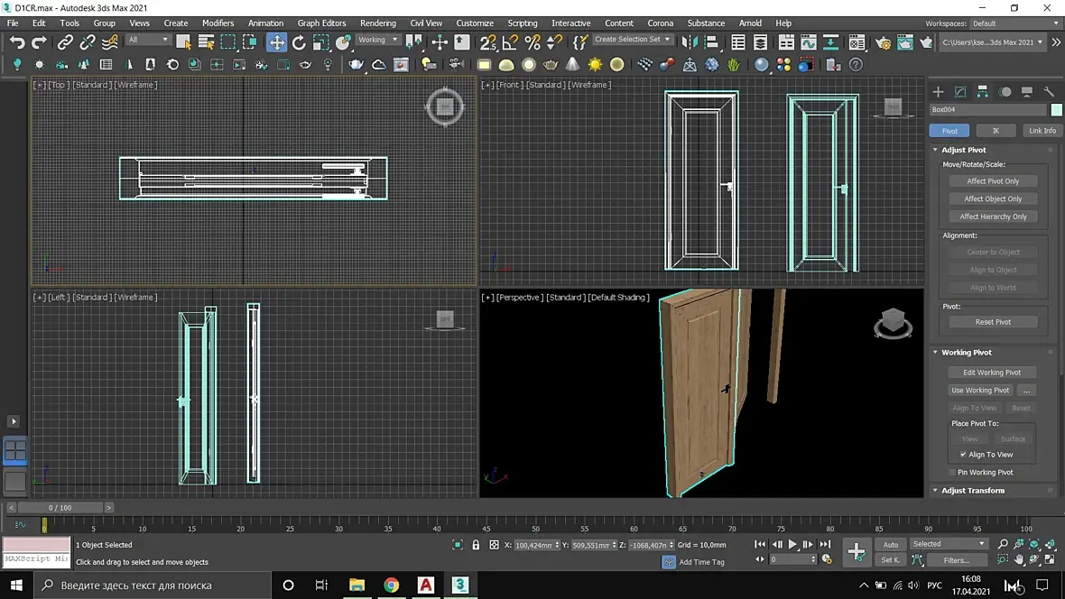

На сайте c 18.06.2020
Помогите пожалуйста! Не знаю что произошло, но Pivot Point теперь выглядит как три буквы осей в одной куче, никак не могу понять что случилось.
