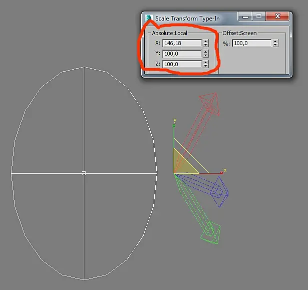

Цитата ksrenner :
Помогите пожалуйста! Не знаю что произошло, но Pivot Point теперь выглядит как три буквы осей в одной куче, никак не могу понять что случилось.
+ и - увеличивает и уменьшает размер гизмо, попробуйте

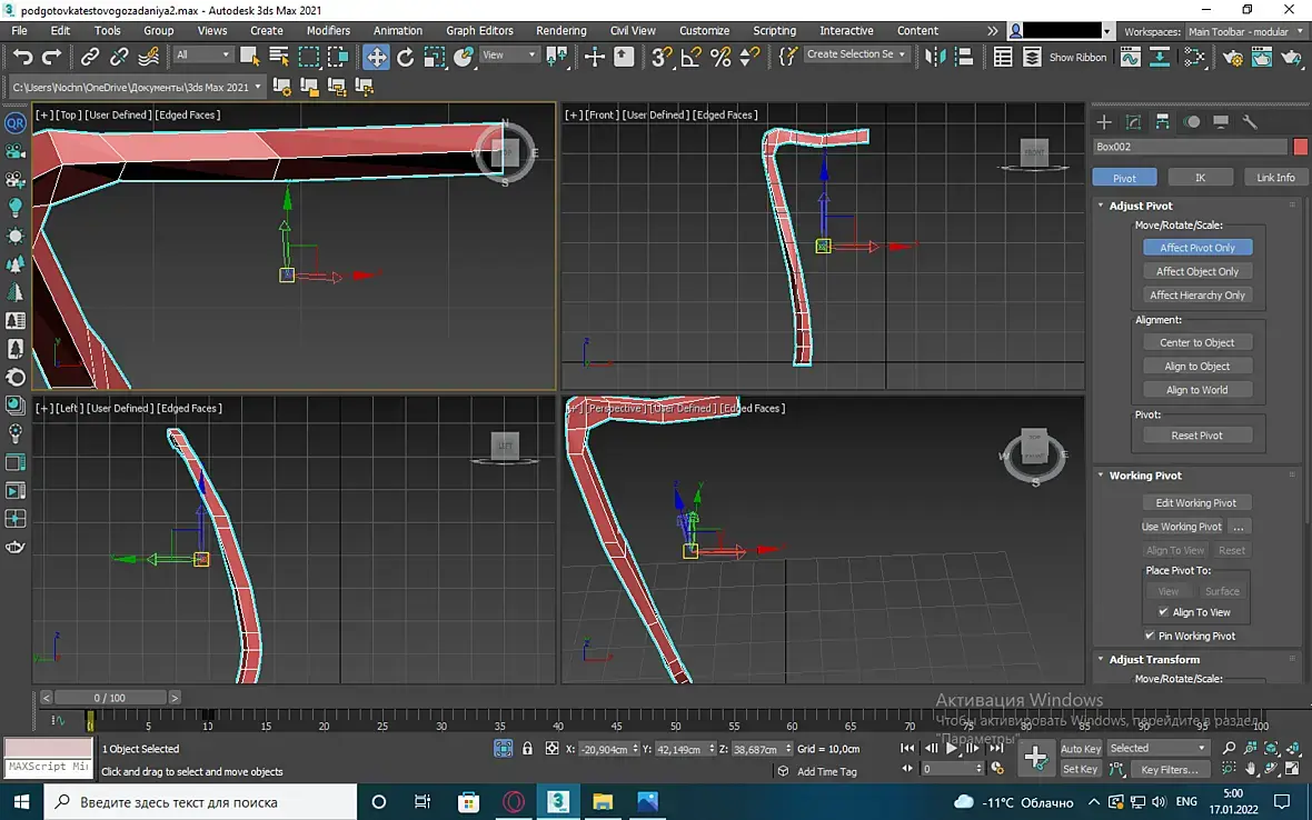

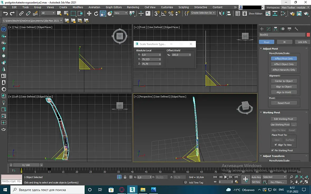

Ребят, такая проблема: Pivot Point сбился и выглядит таким вот образом, погнулись оси x и y.
Как мне нормально выровнять оси? Спасибо.

17.01.2022 03:06
Resit pivot пробовали?
На сайте c 17.01.2022
17.01.2022 03:09
не помогает(
ещё добавлю что при нажатии affect pivot only и попытке повернуть пивот, объект тоже вращается, но как-то странно
На сайте c 27.02.2010
Сообщений: 3663
Херсон,Украина
17.01.2022 04:03
Цитата CSovenock :
при нажатии affect pivot only..
.. попробуйте нажать F12, нажать значок Scale'a - и выставить все эти значения по нолям:
Эти же ноли выставьте и для Rotate, не закрывая это F12-мини-окошко с числовыми значениями.
Т.е. Вы пивот приведёте в его изначальный вид (если Reset не работает.
Потом уже руками его переместите, куда надо, или выровняете по центру объекта, или как надо.

у меня сам объект тоже страдать начинает, что делать?

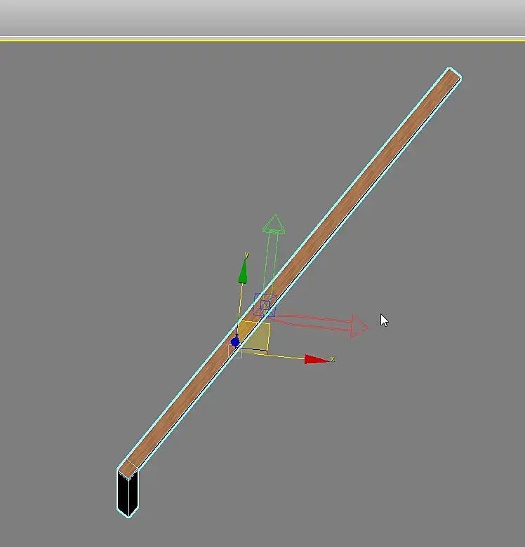

У каждой точки появился свой пивот. Подскажите пожалуйста, как это исправить?

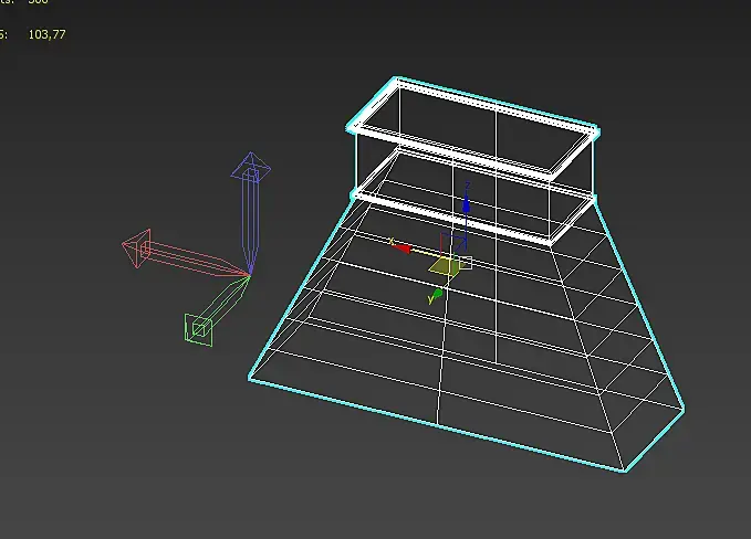

подскажите пожалуйста почему стрелки стали отдельно от Пивот Поинт. как их можно скрепить и перемещать спокойно?
На сайте c 08.12.2009
Сообщений: 656
Воронеж
16.05.2022 09:18
Нажми Insert на клаве
На сайте c 18.10.2021
17.05.2022 03:19
не помогает . нужно пивот поинт перетащить в другую точку обьекта. стрелки двигаются а сам поинт на месте

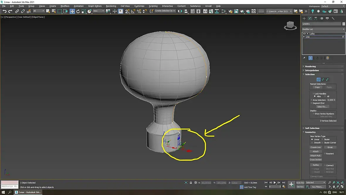

Всем привет! подскажите, может кто в курсе, пивот поменял свой вид на такой. Как вернуть обычный, старый добрый пивот) не пойму куда нажала.

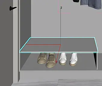

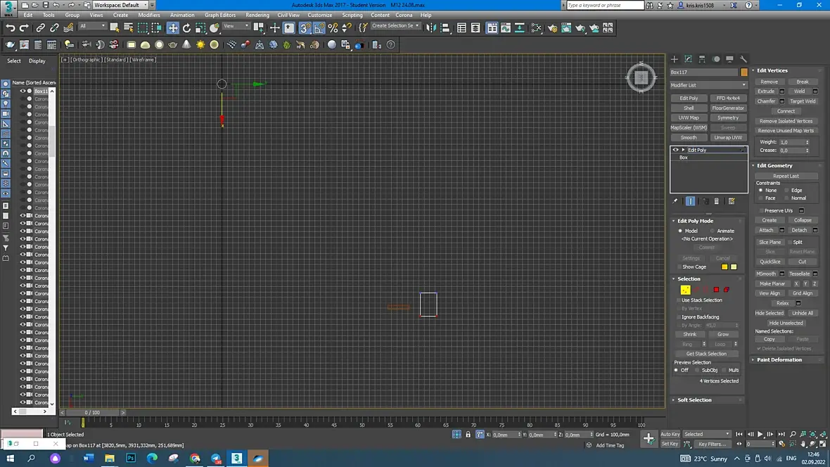

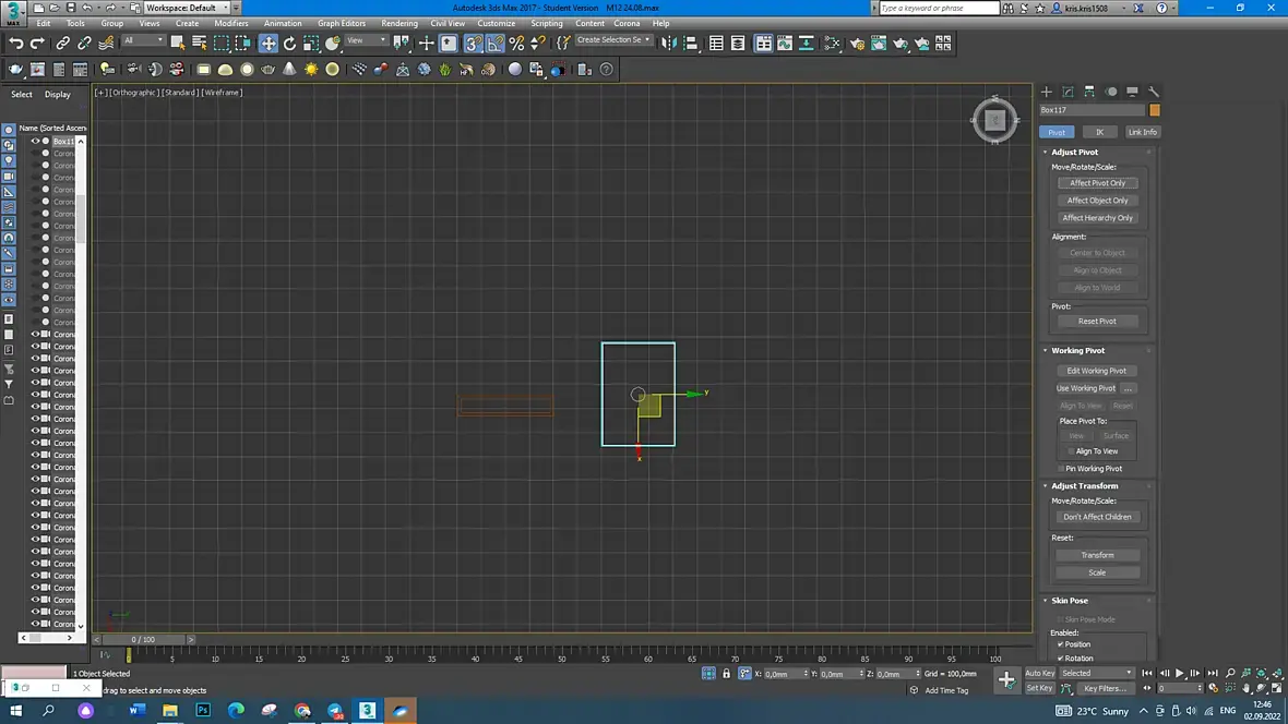

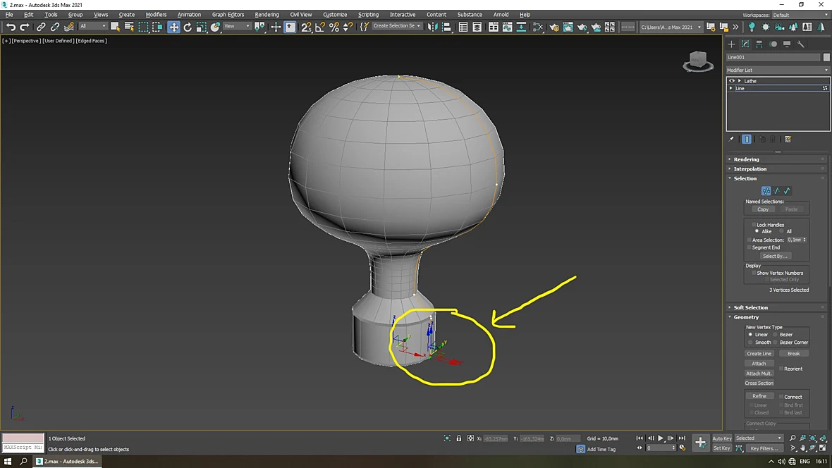

Добрый день, подскажите, пожалуйста, может быть кто-то сталкивался с такой проблемой, при создании бокса или любого другого объекта пивот по центру, все нормально, но при переходе в подуровни (точки, грани - не важно) пивот перемещается в центр поля и никак оттуда его не убрать, я пробовала перенастраивать его, но все бес толку, как вернуть его к граням?
На сайте c 16.10.2006
Сообщений: 1832
02.09.2022 11:16
вот тут выберите верхнюю или среднюю кнопку из выпадающего меню - одна для расположения пифота относительно выдранной грани или точки, вторая для ориентации пивота в геометрическом центре выбранных элементов

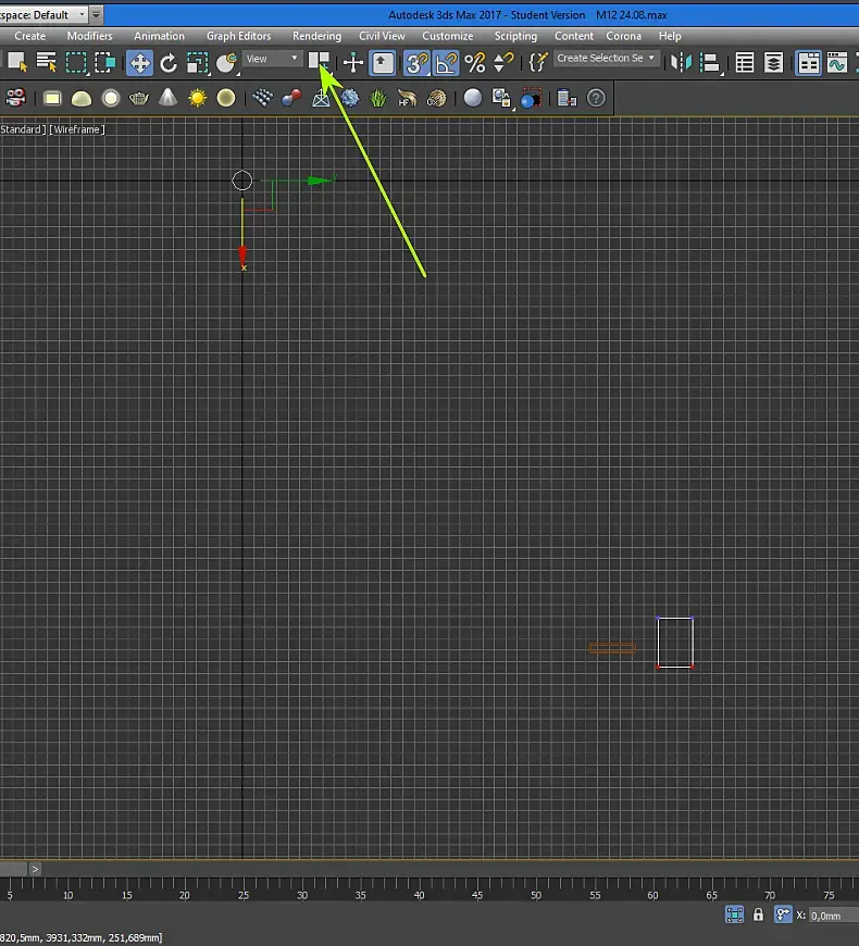

10.08.2025 23:32
Цитата 0x001 :
mercedes вверху вместо Local выбери view
Подскажите плиз где эти параметры смотреть? Тоже проблема такая

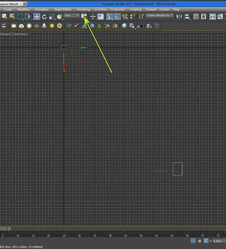

Цитата AlexMiheev :
Ребята добрый вечер! Проблема с отображением пивота и вообще осей. Ума не преложу куда копать. Помогите люди добрые советом!
На будущее просто нужно было зайти в Views и поставить галочку на Show Transform Gizmo
