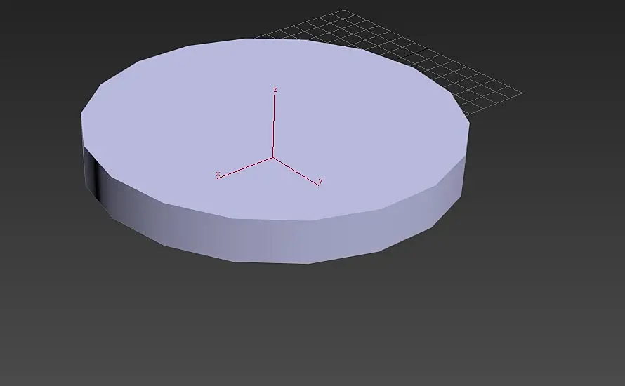

Всем привет! Подскажите, пожалуйста - пивот просто пропал, остались три красные оси. Включить селект энд мув, энд ротэйт и скэйл не получается.

myagkov
попробуй Ctrl+Shift+x

Цитата AMD_shnik :Спасибо большое!)) Добра и счастья!)

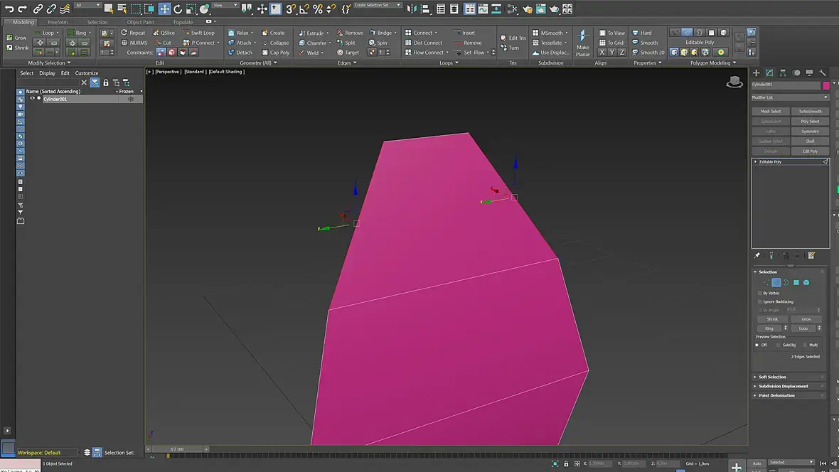

Ребята, у меня вот такая история получилась с pivot, может кто знает как исправить?

DS30, попробуйте в меню Customise > Preferences > Gizmos отключить Allow multiple gizmos
