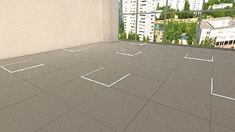

Здравствуйте, проблема с floor generator для пояснения сделал быстрый рендер, подскажите что с плиткой?
На сайте c 16.03.2018
Сообщений: 58
masya2016, под плиткой создайте Plane, у вас там лищние фотоны от источника света под плиткой проходят, просто закройте им туда доступ
