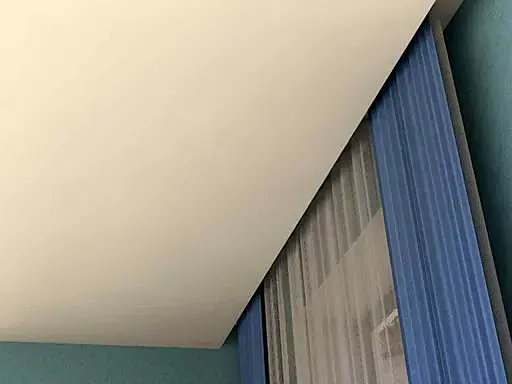

Есть потолочные встроенные шинки. Вид будет такой, будто в потолке просто щель. По весу только надо уточнить,  сколько они выдерживают
Ну я планировал штору с потайным креплением (потолок будет подвесной), что-то такое
