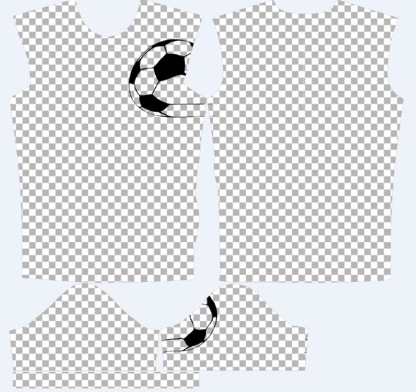

Да-да.. Понимаю о чем вы говорите. Marvelous Designer 9 Enterprise - прекрасная.. и замечательная программа. Как раз в ней и сделал выкройку футболки. А потом в ней же собрал саму футболку. Если в ф-шопе на выкройку наложить рисунок.. то он просто скопируется.. а его хочется исказить так - как будто вы на мяч смотрите спереди либо сзади. А между передним и задним изображением меча - проекция рисунка.. К сожалению "Marvelous Designer" не создает проекцию рисунка, но зато он может работать с готовым рисунком(не знаю Как! его попросить создать проекцию).Вот и задачка! В какой программе можно создать проекцию картинки на фигуру.. на объем.. на неровную поверхность а потом сделать развертку?

Можно сделать развёртку футболки, и закинуть модель в Сабстанс Пэйнтер. Там есть возможность спроецировать любой рисунок с любого ракурса, на развёртку он ляжет автоматически.

сначала моделируете свой торс в зебре, затем в марве по реальным! лекалам создаете футболку и натягываете на свой торс, лекала же используете как UV впоследствии, затем в сабстансе/зебре/мари проецируете изображение на одетого перса.
собсно изображение получившееся на UV развертке и будет искомым.
потом распарываете майку по швам и изображение с UV любым доступным методом переносите на ткань.
затем собираете футболку.
profit

Смоделить футболку/ развернуть/ спроецировать изображение на футболку

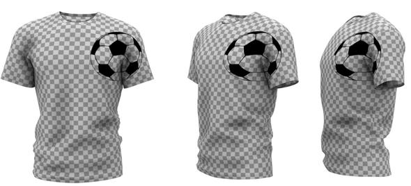

любая плоская проекция на неплоское поверхность будет где-то искажена, ваша задача похожа как планар мапинг с переднего вида, но во всех остальных ракурсов она будет искажена, может действительно лучше рисовать самостоятельно в обьеме (поверх 3д модели) как хочется потом запечь в uv
К стати вы правы в том что искажение рисунка будет присутствовать при переносе на объем. Но все же это будет эффект наклейки. А хочется именно проекции. Нарисовать мяч в 3d как вариант решения.. не знаю.. тогда опять приходим к этой же проблеме как сделать проекцию 3d мяча на 3d футболку..? Навряд ли это правильное направление.. Должен быть более элегантный способ решения.. наверняка он есть..

ну допустим запекнете с одного вида этот шар, он все ровно будет искажен с друих ракурсов
можете например выбрать плоскость проекций который сделает найменшее искажение в остальных
и потом уже над разверткой дорисовать/додумать, но вы не сможете нарисавать мяч так чтоб он прям со всех сторон был идеален круглый
WOW!ФигаСЕ!! Эт круто..! Теперь пожалуйста калитесь по средствам каких программ вы это сделали..? И как вам удалось добиться идеальной проекции рисунка спереди на объемной футболке? Использовали ли вы UV развертку (спрашиваю потому что не знаю до конца что это)?В любом случае поздравляю вас! Вы это сделали.. это круто..!

скорее всего моделинг и uv развёртка в Marvelous designer а проекция изображения в Substance painter

Пытаюсь понять последовательность.. В "Marvelous designer" по лекалам создана модель футболки.. Затем модель футболки экспортирована в "Substance painter". В "Substance painter" создаем проекцию рисунка на модель футболки. Затем экспортируем модель футболки с проекцией обратно в "Marvelous designer"... Хмм.. Ладно друзья.. мне нужно больше узнать о "Substance painter". Спасибо всем кто откликнулся.. Вы Все здОровские ребята!
