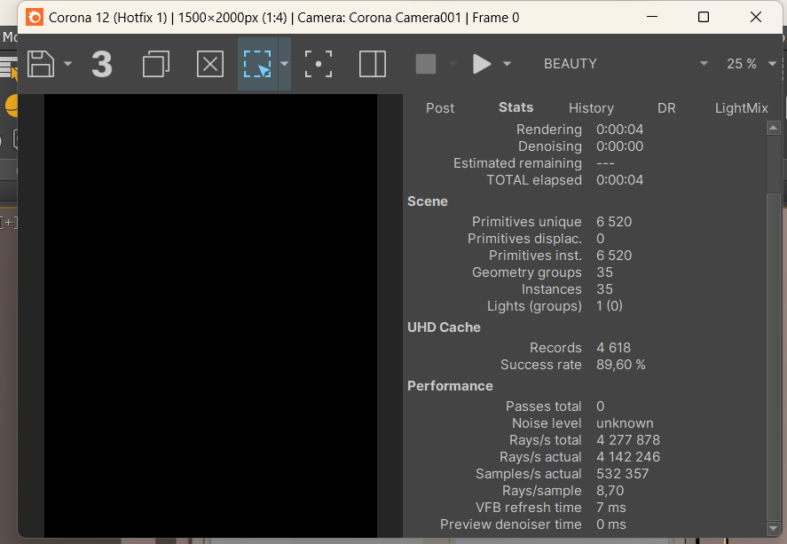

пропало окно рендера
На сайте c 16.01.2023
Добрый день) Подскажите пожалуйста как работает рендер Corona12. Запускаю интерактив, выскакивает какая ерунда. Не могу разобраться.
Может кто-то работает в 24 max? у меня 22 версия слетела и программист установил 24ю А я теперь не могу рабраться

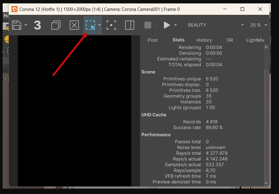

Сообщений: 4252
Рендер region отключите.
На сайте c 10.01.2019
Мне помог след способ, запустил редер в оне вьюпорта, остановил, заново запустил интерактив в отдельном окне, и окно рендера появилось.
