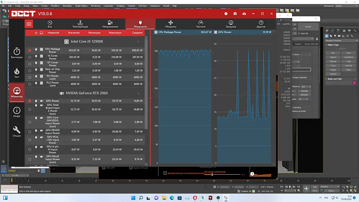

у меня 12900к потребляет 300 ватт при разгоне . по настройкам биоса . и его данные при таком потребление очень далеки от верхних строчек тестов на сайте короны в тестовой сцене. очень мало плюсов
Потребление смотреть надо не по лимитам а через HWINFO64 во время нагрузки. Вы похоже не особо понимаете об чем говорите. Либо просто не особо понятно выразились.  Смотреть результаты надо по средним страницам. 50 страниц ? Смотрите 25. Это глупость смотреть на верхние строки или первые пять страниц где экстрим разгон под сабэмбиент жидкостями. Эти бенчи участвуют во многих дисциплинах на соревнованиях оверклокеров, на том же HWBOT.

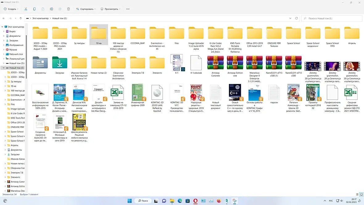

отображение содержимого папок

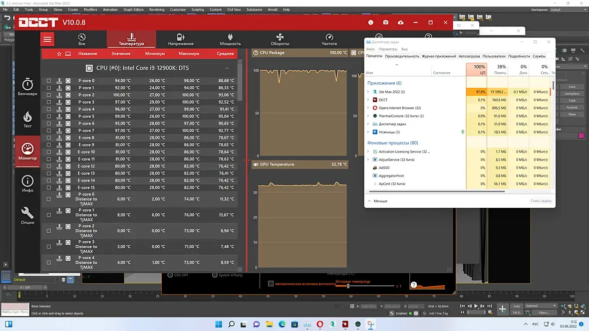

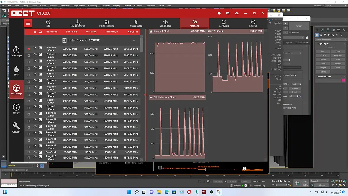

по температуре и частоте 12900к

Цитата shafxat:
Иии ? Что тут не так. Вы же можете переключать режимы отображения содержания папок. Менять размеры иконок. Делать списки ли таблицы. Включать превью. Все как на Вин10. Не пойму про что вы. В проводнике все что изменилось что вкладки добавили...
Сейчас бы нагрев и потребление через ОССТ смотреть, жесть smiley-lol.gif Ладно это всеравно оффтоп. Просто я подробно уже описывал этот момент. Да блин, прям вчера эту же тему нагрева и потребления подымал - https://3ddd.ru/forum/thread/show/aktual_nyie_konfighuratsii_komp_iutierov/918#post1706269

ну включите у себя отображение содержимого папок? в виндовс 11?

Я бы может и постарался бы разобраться что вас не устраивает и об чем вы говорите, но увы по Одессе 26 числа прилетела пачка ракет по электростанциям и я без света сижу примерно по 20 часов в сутки.
У меня отображение в проводнике такое же как и у Вин10. И режимы которые можно выбрать такое же. У вас на скрине выбран неудобный режим, я предпочитаю Details режим, хз как оно на русском там, и предпочитаю темную тему.

потому что решения этого на виндовс 11 нет
