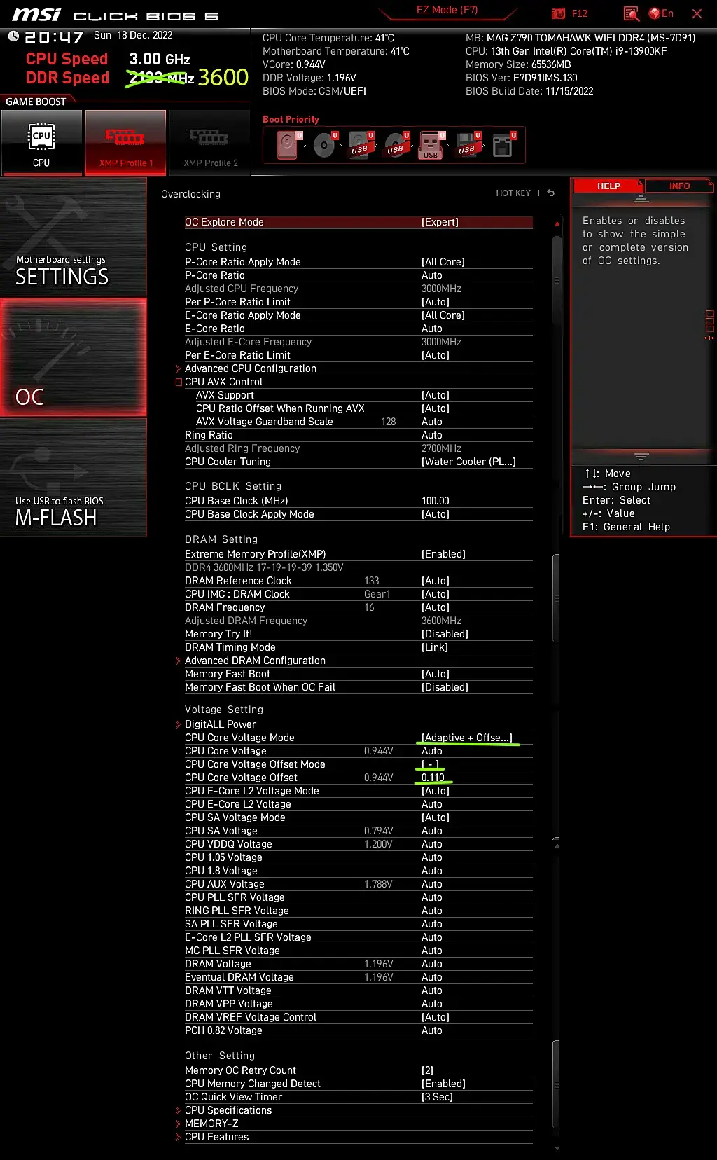

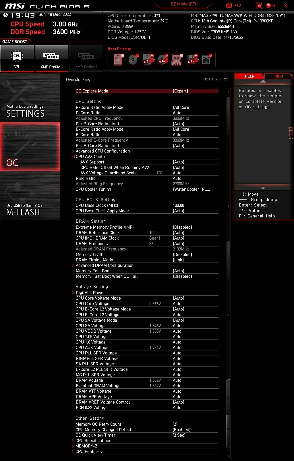

Приехали мои железяки для сборки на 13900.
Конфиг следующий:
MB: MSI MAG Z790 TOMAHAWK WIFI DDR4
CPU: 13900KF
RAM: G.SKILL Trident Z DDR4 3600 MHz (F4-3600C17Q-64GTZW)
Охлад: Liquid Freezer II-360
PSU: Seasonic GX-850
SSD: Samsung 980 Pro M.2
Собрал, обновил биос, установил Вин 11 и все драйвера.
1. С дефолтным биосом (см картинку ниже) следующий результаты:
Corona Benchmark:  - время 42 сек
 - температура 99 градусов
 - энегргопотребление 285 Вт
CinebenchR23:
 - 2216 балов в однопотоке; 37900 в многопотоке
 - температура 102 градуса
 - энегргопотребление 304 Вт
Примечание: с такими настройками биоса процессор в простое каждые 10-20 секунд поднимал нагрузку до 100%, как следствие температура поднималась до 95 градусов.
2. Активировал XMP (3600 Mhz),
CPU Core Voltage Mode установил в режим "Adaptive  + Offset Mode,
CPU Core Voltage Offset = -0.11
На картинке ярко зеленым отметил параметры, которые менял
Corona Benchmark:  - время 37 сек
 - температура 93 градуса
 - энегргопотребление 238 Вт
CinebenchR23:
 - 39500 в многопотоке; однопоток не мерил
 - энегргопотребление 274 Вт
Примечание: С такими настройками биоса процессор оставался стабильным (нагрузка из неоткуда не появлялась)
3. Все как в п.2, только CPU Core Voltage Offset = 0.12
При таких настройках бенч Короны проходит, а Cinebench выпадает в ошибку.
Вопросы:
1. Можно ли еще как-то снизить температуры во время рендера или это на грани допустимого?
2. Все ли я правильно установил в биосе?
