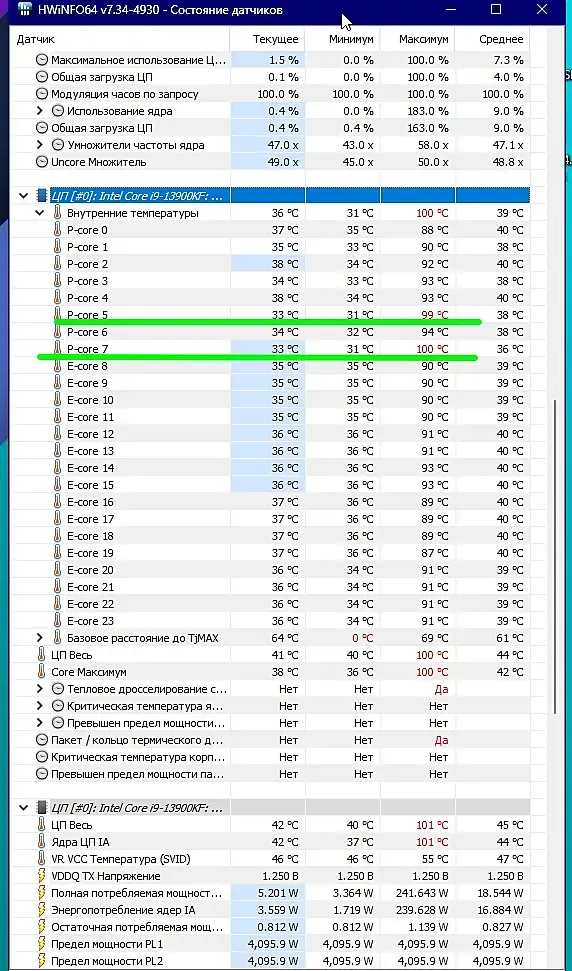

Воду на брак тоже проверил: на радиаторе есть наклейка “QC Passed”, я ее даже вскрыл - прокладка и медная пластина были идеальные как у Вас. Покупал не в Казахстане. Все заказывал с CU.
Вчера во время простоя температура процессора была около 40 градусов, а сегодня ниже 78 не опускается, от этого обороты помпы ниже 1600 не опускаются. Подозреваю проблема в установке охлаждения.

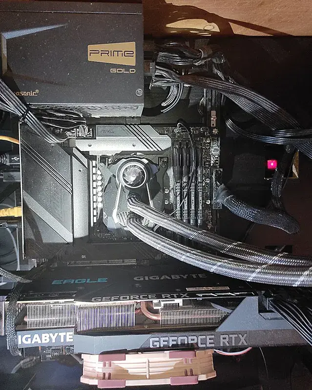

Вообще помпа установлена таким образом:
Это как вообще smiley-shok.gif  Зачем ? За что ? Почему ?
Вы не думали об том что у вас как бы теплосъемник смещен от процессора ? smiley-lol.gif
Ну тип IHS крышка процессора и чип прямоугольный, вытянут по вертикальной стороне.
Я даже и не подозревал что так можно сделать ! Невероятно...

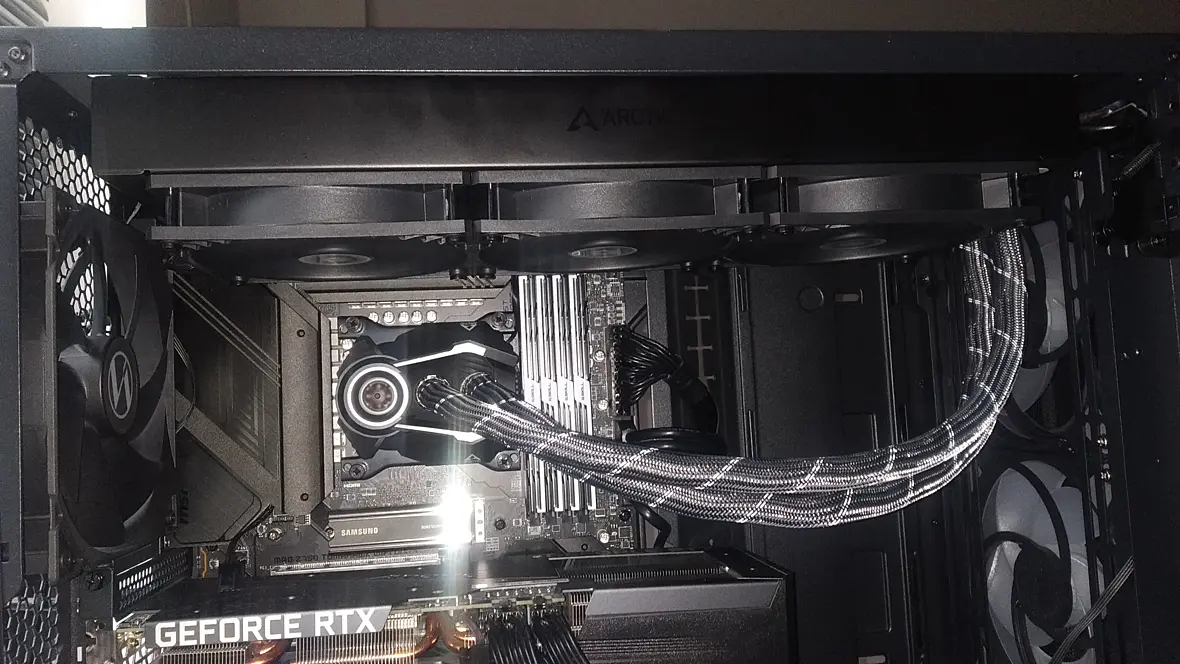

Там же всюду в мануале указано как ставить ее :
https://support.arctic.de/products/lf2-420r6/1700_Manual/Installation/19_en.gif
https://support.arctic.de/products/lf2-420r6/1700_Manual/Installation/21.gif
У меня так стоит (как и должно быть) :

Вы не думали об том что у вас как бы теплосъемник смещен от процессора ? smiley-lol.gif Ну тип IHS крышка процессора и чип прямоугольный, вытянут по вертикальной стороне.
Нет, медная пластина помпы больше крышки процесора. Теоретически без разницы как ориентировать помпу, но я поставил как положено турбиной вверх. Стало лучше (удивительно)). Теперь в простое температура 42-42 градуса (обороты помпы 320). Но при рендера по-прежнему 100 градусов. Частота ядер 5,9 и 4,4.
Теперь думаю надо что-то наковырять в биосе, чтобы либо ограничить макс температуру, либо что-то еще оптимизировать.

В целом после андервольта до -0,1 все стало работать относительно нормально и стабильно: в простое температура 40-42 градуса, во время рендера повышается до 100 градусов только 2 ядра - P-core 5 и P-core 7. Остальные в пределах 88-91 градуса.
Теперь буду разбираться как унизить конкретно эти ядра.

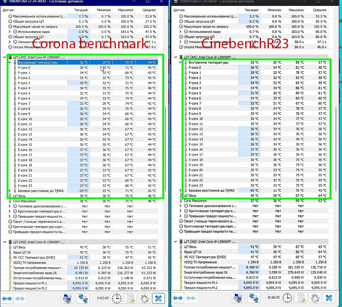

Upd:Стыдно признаться, но когда полез менять термопасту увидел, что 2 стойки крепления помпы были недозакручены. Хотя я сам себя не могу назвать рукожопом, ремонтирую машину и делаю дома ремонт сам, а тут такое фиаско...
В общем, подтянул, заменил термопасту на комплектную от рамки и температуры стали:
В CinebenchR23 набирает 39800 баллов.
Думаю с настройкой температур закончено.
Перехожу к настройке памяти.

eSSer, ну... Другое дело же. В реальных проектах или тяжелых сценах как я показывал Corona меньше греет проц чем СайнбенчR23 и Коронабенч 1.3. В реальной работе полегче будет в целом процу. И в Интерактиве тоже без такого прожара. А в играх, повседневной работе, моделлинге/сборке сцен 13900K/KF и вовсе крайне энергоэффективно работает.
