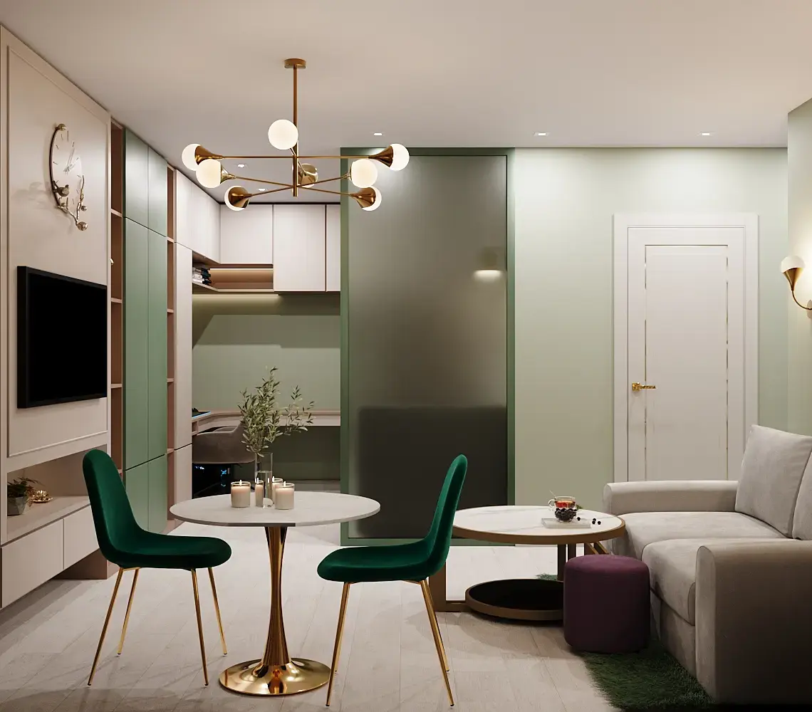

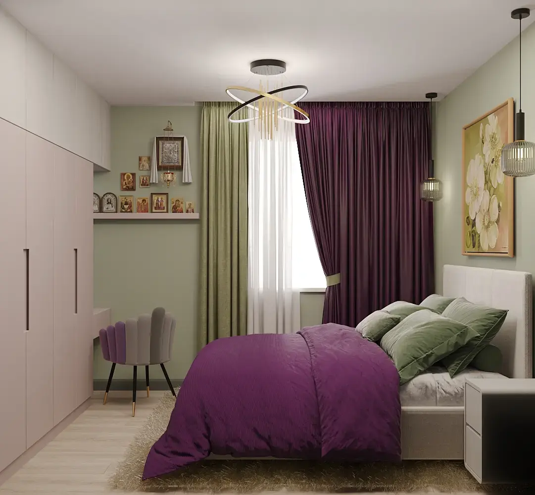

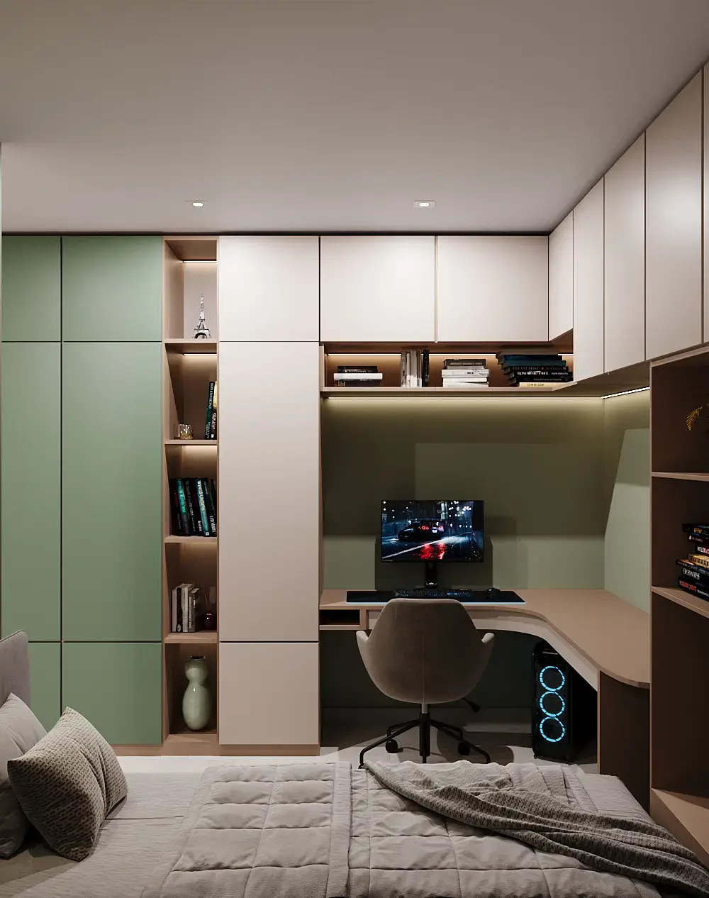

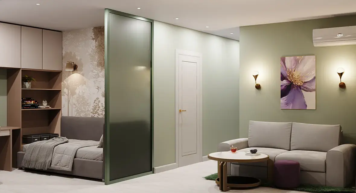

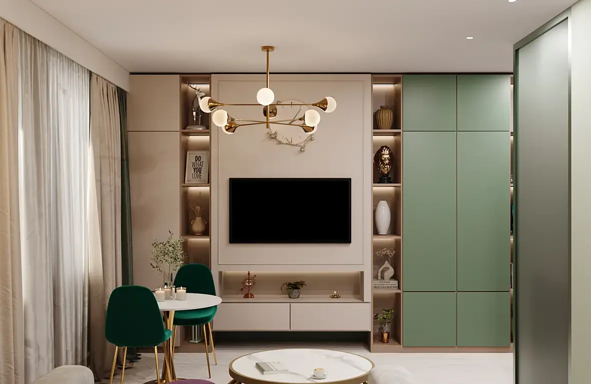

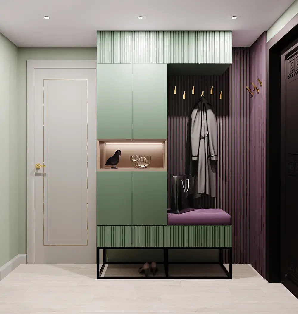

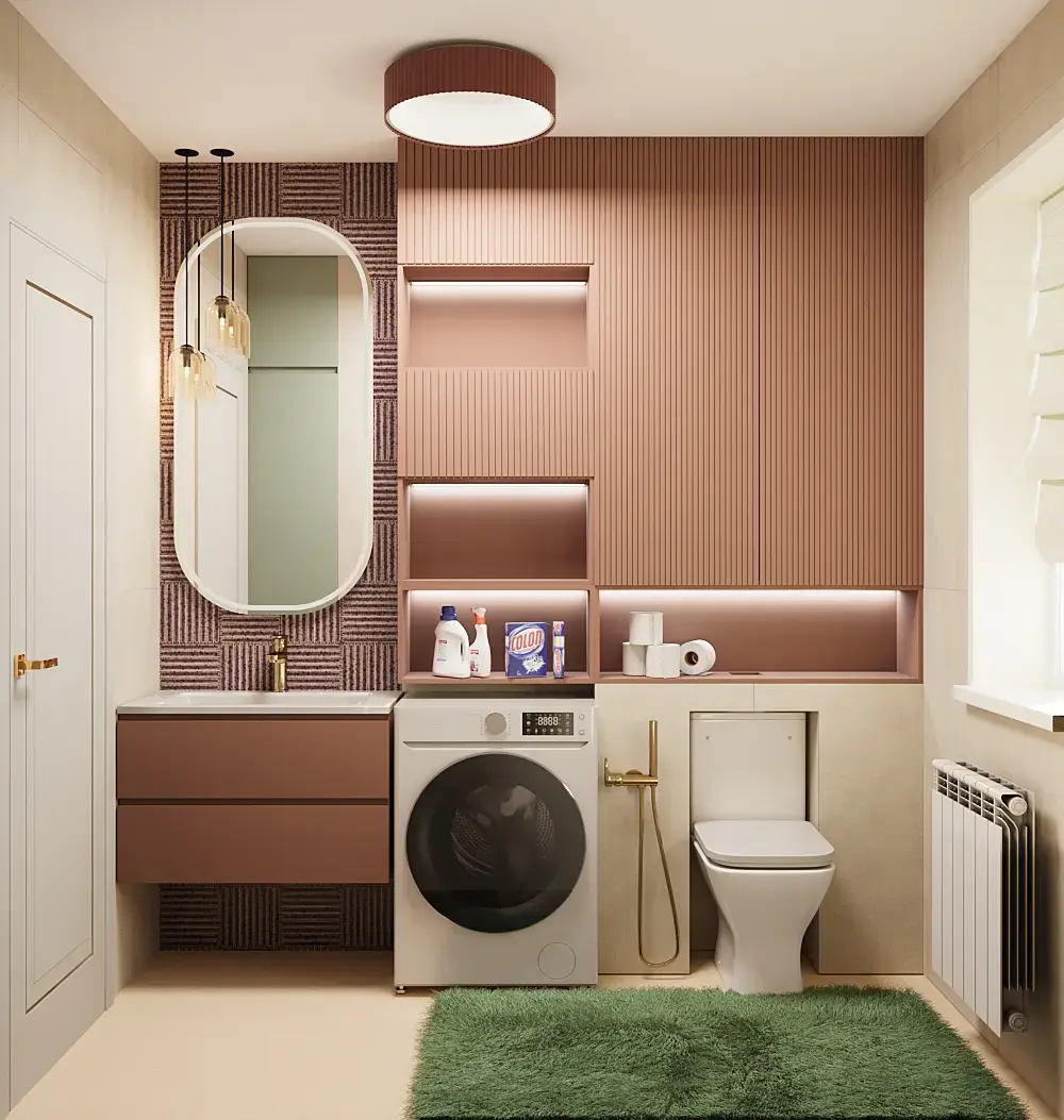

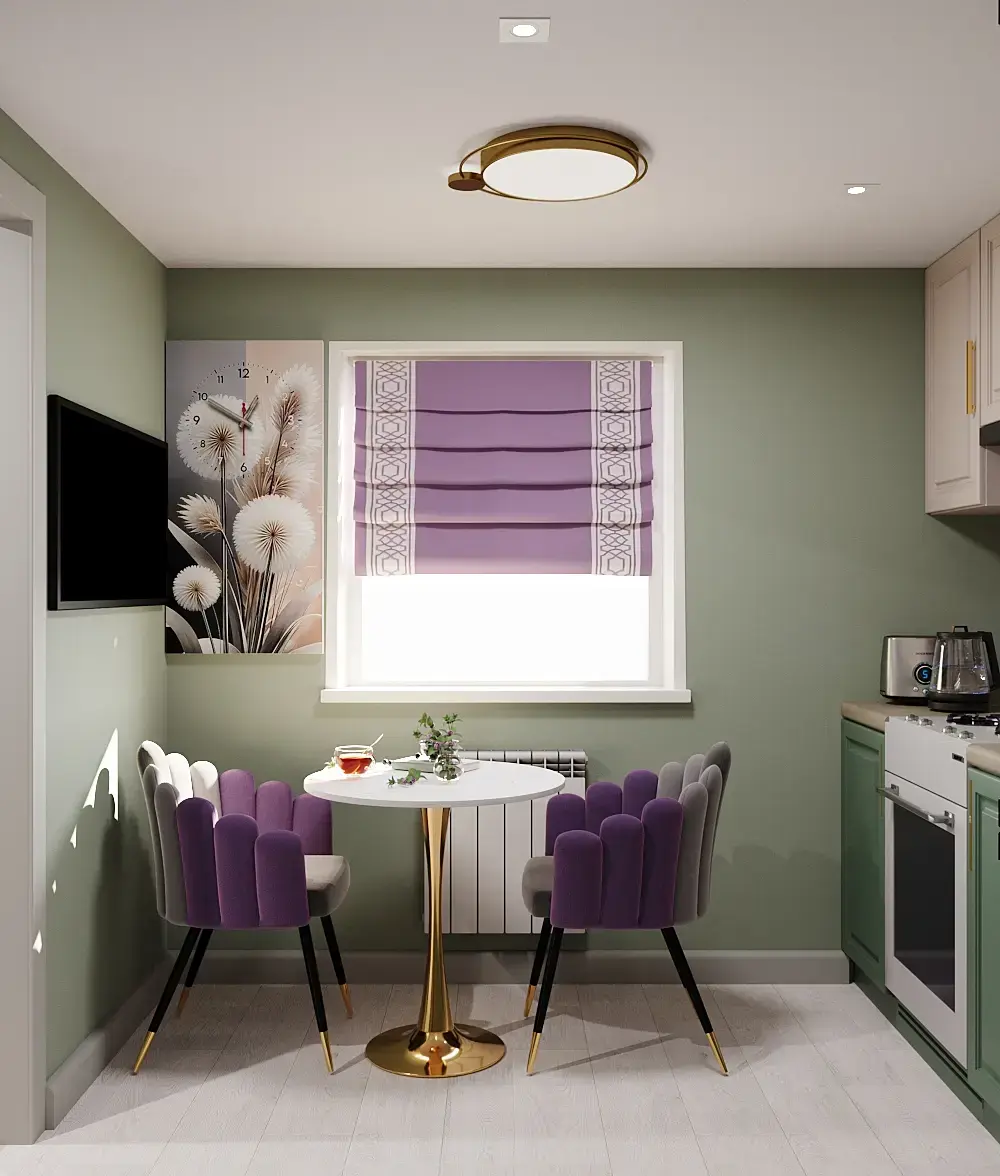

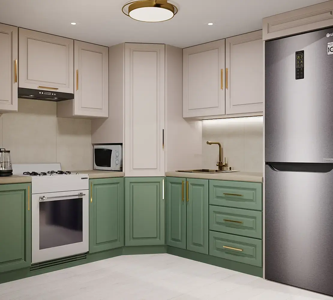

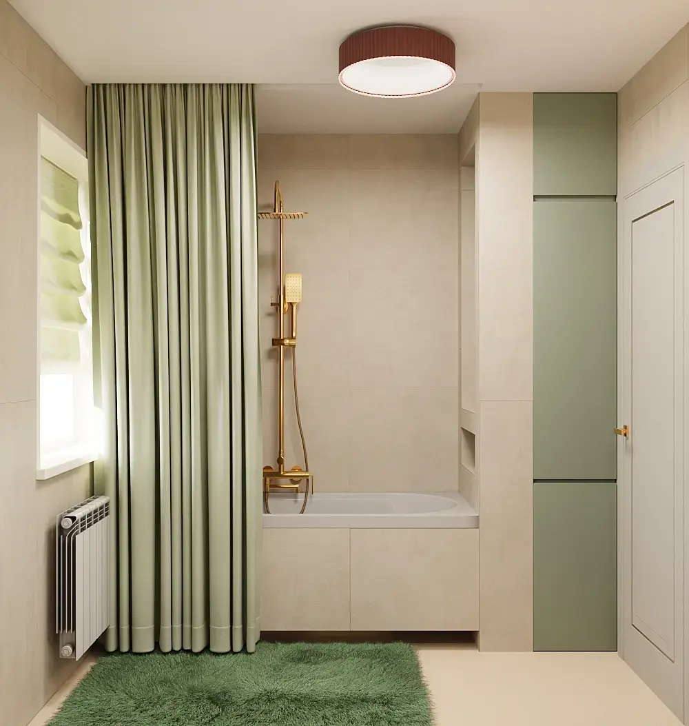

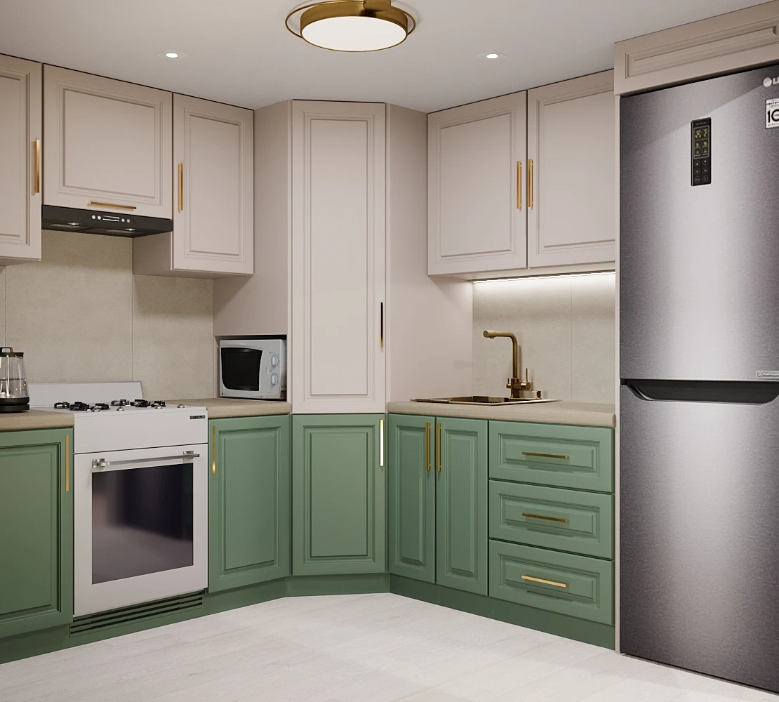

Работа не прошла модерацию, написали, что требуется доработка. Сказали опубликовать здесь.

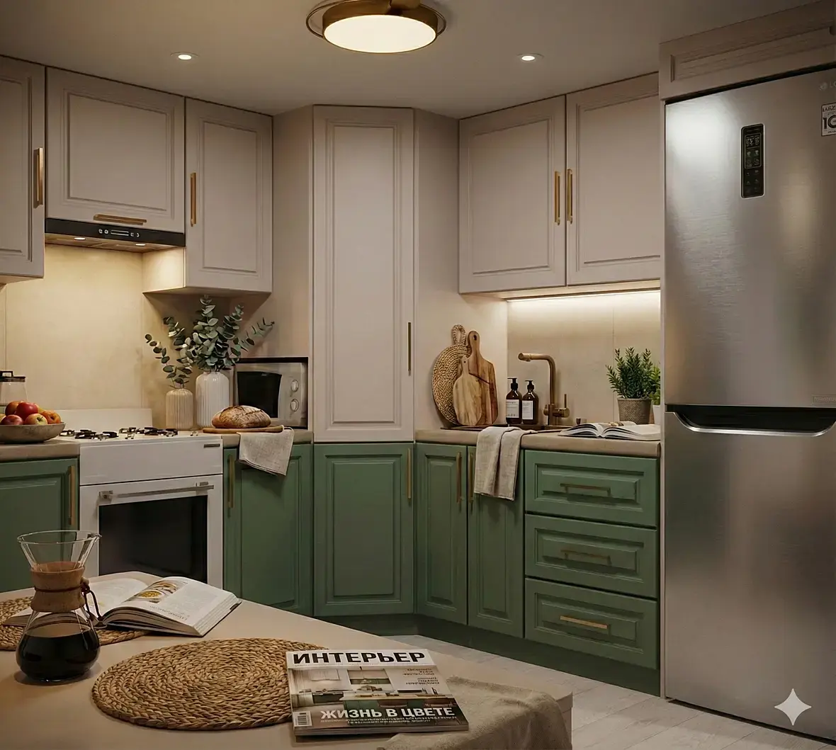

Сыровато, текстуры и материалы не дотягивают завершенного уровня, также надо поработать и над освещением
На сайте c 25.04.2008
Сообщений: 3465
Adena86, Вы не обижайтесь (если дизайн Ваш) но, мне лично кажется, что работа с таким дизайном не пройдет
если же Ваш только виз - сочувствую, тут придется потратить очень много усилий чтобы сделать это удобовримым для зрителя
по визу - у меня стойкое чувство, что это Ваш первый (+-) виз и учили вы его по книге. если так - то я даже догадываюсь по какой. очень-уж знакомый прием на холодильнике
Сообщений: 4815
Не тратьте время. Для коммерческого виза норм. Если не особо стремитесь в "Галерею", то закиньте эту работу в "Портфолио".
Вам сейчас накидают за " скучный дизайн" и "грустное освещение". Попробуйте наделать "клоузапов". Материалы подтяните.
похоже холодильник - просто текстура
привет от нейронки  https://disk.yandex.ru/i/1XGr9GbowkXHbg
Сообщений: 6983
А вот с этим можно уже и в галерею )
Сообщений: 4723
Вам нужно работать над реализмом, чтобы в галерею попасть, на всех картинках одинаковые ошибки. плюс дизайн сомнительный

Цитата Uraken:
просто текстура
нееее. она не просто текстура. она с темным градиентом по краям.

насчёт дизайна, не лучше ли вместо унитаза с бочком поставить инсталяцию

Дизайн делался под заказчика и бюджет, видимо для галереи нужны более дорогие проекты, ну или переделывать относительно реальных.
Согласна, материалы не дотягивают, но что же, есть куда расти )
Я тоже думала, что принимают все, посмотрев перед этим выставленные работы. Думаю тут также ситуация, что и с моделями, на некоторые без слез не взглянешь после покупки.

Были вопросы по дизайну, так я ответила, что делала под заказчика, он доволен. У него были принципиальные позициии, в частности про отдельно стоящий унитаз, а не инсталляцию, как выше отметили.
Ведь задача дизайнера- сделать так, чтобы был доволен заказчик. Задача достигнута.
Про визуализацию- замечания по материалам, свету и подаче.
Да, я не сильна в этих аспектах, буду развиваться в этом направлении, уверенна, у меня все получится.
так речь не только про унитаз, у вас странные сочетания цветов, ну ок допустим зак выбрал зеленый с сиреневым, хотя это вряд ли, но почему зеленый у вас на каждом элементе разный? как и розовый всех оттенков, вы же дизайнер, а с вашим светом так вообще какая-то каша получилась, не видно где белый, где бежевый, где розовый. посмотрите уроки на ютубе канала короны, там есть курс настройки интерьера, посмотрите как снизить цветовой отскок, хотя на моем опыте это очень редко нужно, обычно это когда фигачат яркий свет, а потом его глушат хайлайткомпресс и все желтит, а за окном даже небесного света нет, чтобы компенсировать все это дело. хотя бы в фотошопе на пост обработке можно было поправить немного цвета, ну хотя бы для галереи =3 ну и разрешение мелкое, или это так залилось сюда?
кстати когда я учился в техникуме, я запомнил, мне тогда препод как раз говорил наоборот, задача дизайнера не слушать зака, это будет плохой дизайнер, ты можешь учесть предпочтения, но еслиб зак мог сам выбрать цветовое решение он бы это сделал без дизайнера

На мой взгляд, если разобраться с определением главных источников света, их балансировкой, и над чуть большей сложностью материалов, будет шанс. (Если есть навыки в композиции, то подвигать камеры чтобы убрать хоть самые явные ошибки)
про дизайн выше верно сказал shinodem, мне нравится в формулировке "крутой виз бабкиной хаты, это все равно виз бабкиной хаты"
По основным компонентам визуализации, в части настройки света, отражения света материалами, можно почитать  тут
Много букв, но если вчитаться - результат будет предсказуемым, и более технически качественным. Каждый раз. Если затянет, можно и соседние прочитать, но они менее релевантные к проблеме в теме.
