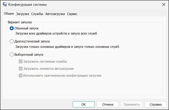

Ещё вот тут (msconfig) выбери режимы загрузки без дров, оставь комп на день, или повиси в нём на выходных без работы, посмотри упадёт или нет, чтобы исключить софтварную проблему, если упадёт.  Мне не помогло, падал всё равно, ну зато хоть знаю, что в системе копаться бесполезно.
попробую, спасибо
