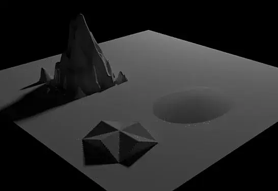

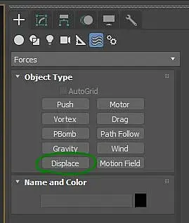

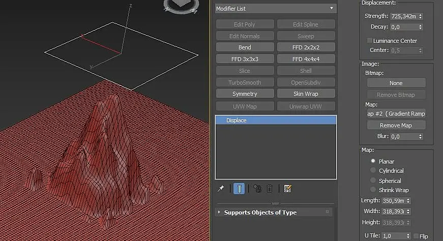

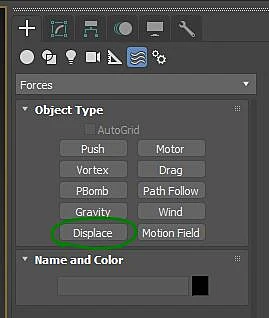

Можно еще так. Что б не на всей поверхности было, можешь сделать с помощью Displace Space Warp
В него кидаешь Карту с нойзом или еще чем, потом свой ландшафт линкуешь (Bind to Space Warp) к Displace
Потом что бы все изменения "запечь" в меш, просто выбрать из контекстного меню "Collapse to"

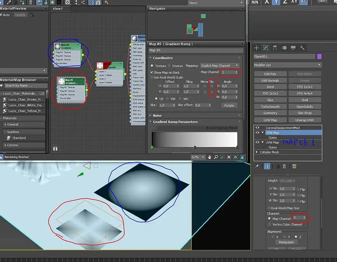

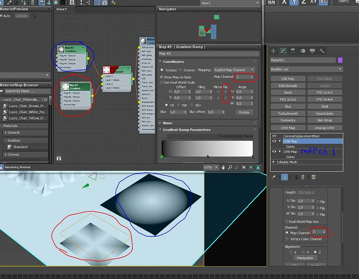

А еще можно просто тайлинг отключить у карт неровностей, назначить им разные каналы и собрать их через карту Composite. Потом с помощью разных каналов в UVW Map назначать место куда будет проецироваться неровность.
Первый способ удобнее.
