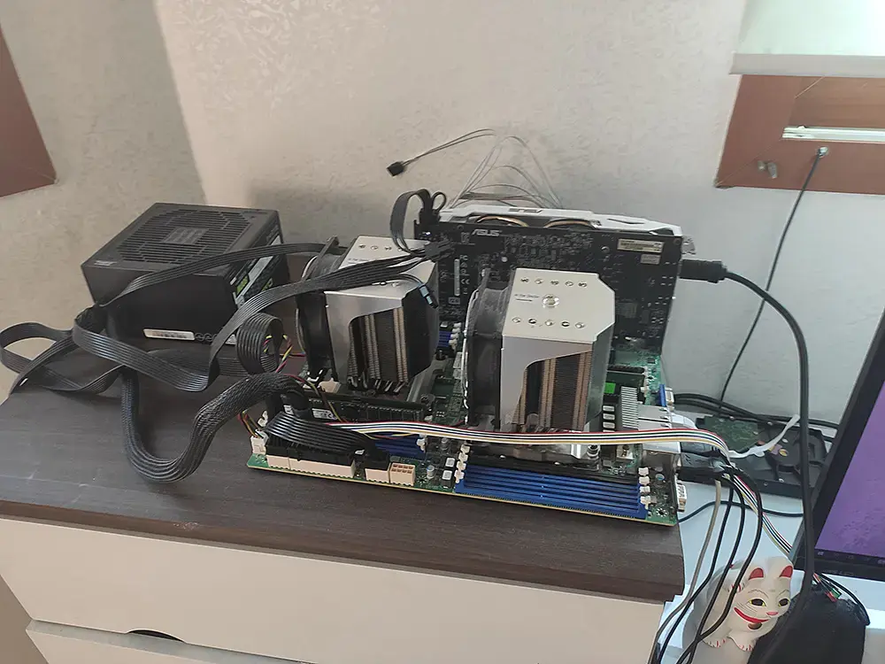

Возвращаясь к схемам - в двухпроцессорной сборке уход от классики путем поворота второго по ходу движения воздуха кулера CPU вверх дало уменьшение температуры около 5° на ядрах второго процессора. Разница с ядрами первого cpu была около 15°, стала около 10°.
Скорей всего бОльшая часть заслуги в отсутствии видеокарты (это рендер-нода). Но экспериментировать есть резон.
Поскольку кулер первого проца стал частично перекрытым стенкой из закрытых каналов кулера второго процессора, я ожидал что у первого температуры возрастут. Остались прежними (не исключаю что за счет pwm).
UPD: У второй аналогичной по железу сборке разница температур Tcpu1 и Tcpu2 - ~4°C (в целом температуры ниже - около 48° на CPU1 и 52° на CPU2)

Отписываюсь по поводу своего сетапа охлада в корпусе :
https://3ddd.ru/forum/thread/show/raspolozhenie_kulerov_v_korpuse_vozdukh/2#post1562605
В общем, использование корпуса потерпело полнейший крах. Насколько мощное охлаждение не пихай в него, какие бы там мощные пропеллеры не стояли, как не меняй конфигурацию (расположение пропеллеров), наличие пылевых фильтров - все пофигу. Лето пришло и порешало все. Снимая стекло сбоку, крышку с другой стороны - разница колоссальная. Теперь я могу спокойно вернуться к старой схеме, которая уже больше 10 лет себя проявляла лучшим образом, это открытый стенд/железо без корпуса. При смене железа корпуса отправятся в помойку, а новый комп будет на открытом стенде, 100%...
Картинка с результатами :
https://i.imgur.com/gjvohR9.jpg
CSV Лог-Файл :
https://drive.google.com/file/d/1wn9W4FXTfc-NP5PspcBAIlWGJFFglI4L/
Лог можно просмотреть этой прогой :
https://www.hwinfo.com/files/GenericLogViewer/GenericLogViewer_v6.0.zip
Условия теста, 27 градусов комнатная, Dying Light при 160-180FPS, 1440p/Максималки. Игра неплохо утилизирует и GPU и CPU, нехило так греет железо на таком фреймрейте. ~15 минут с закрытой крышкой, ~15 минут с открытой крышкой, видно по спаду температура примерно по центру графиков насколько это влияет сильно.

Я вот как уже писал попробовал разные конфигурации, с мощным вдувом/выдувом/балансом, при любых раскладах выходит на порядок хуже открытого стенда даже без всякого обдува. Так что корпуса, такое, вредительский элемент при сборке компа, так или иначе. Для себя выводы сделал однозначные, буду возвращаться на открытый стенд а корпуса в помойку.

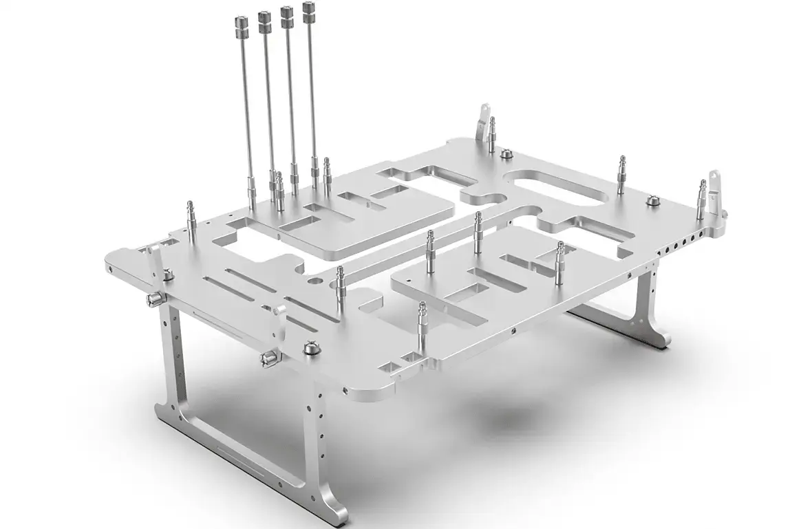

Максимум что-то типа такого :
Сообщений: 17178
Имхо, чисто чтоб не валялось с проводами по углам - собрать без крышки, и всё.
