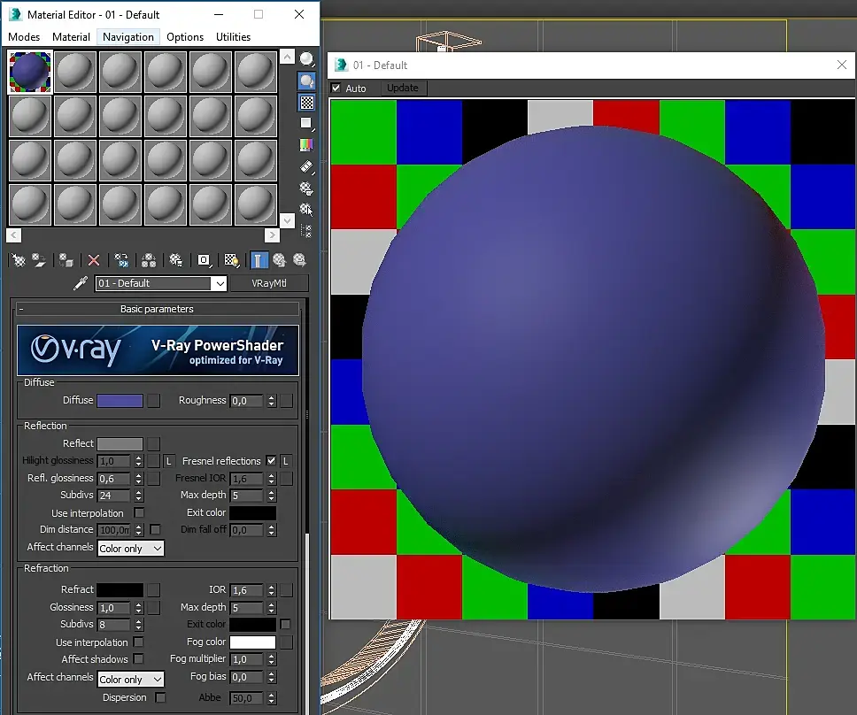

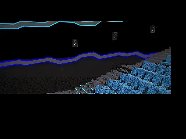

у источника света на вашем примере цвет наверняка должен стоять темно-синий(обвел на скрине), а за счет увеличения мультиплая у источника он светится голубым. а вы уже сразу задали светло голубой цвет на источнике, и хотите чтобы он светил темно синим, не бывает такого. у источника света температура должна быть достаточно высока чтобы осветить объект, а чем выше температура, тем тем ближе к белому цвет. и в любом случае сам светящийся объект будет белым, либо с небольшим оттенком. солнышко тоже все рисуют желтым, но по факту оно в большей степени белое
в общем экспериментируйте, пробуйте даже самые абсурдные варианты, глядишь получится. мне по крайней мере это помогает найти решение

Не бывает плавной рассеянной подсветки. Не выдумывайте.

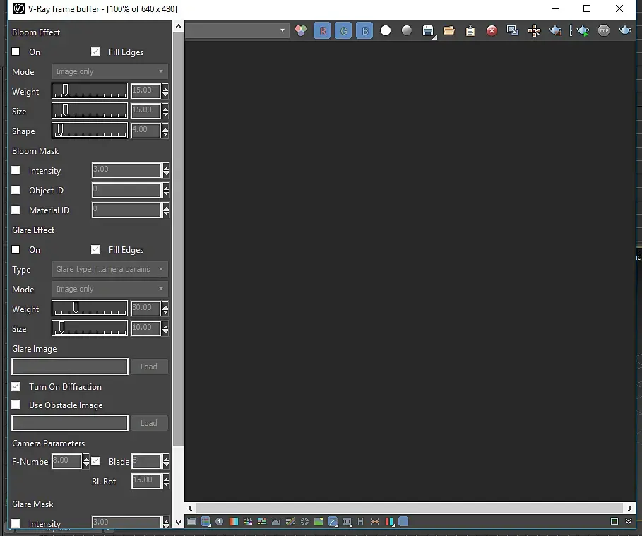

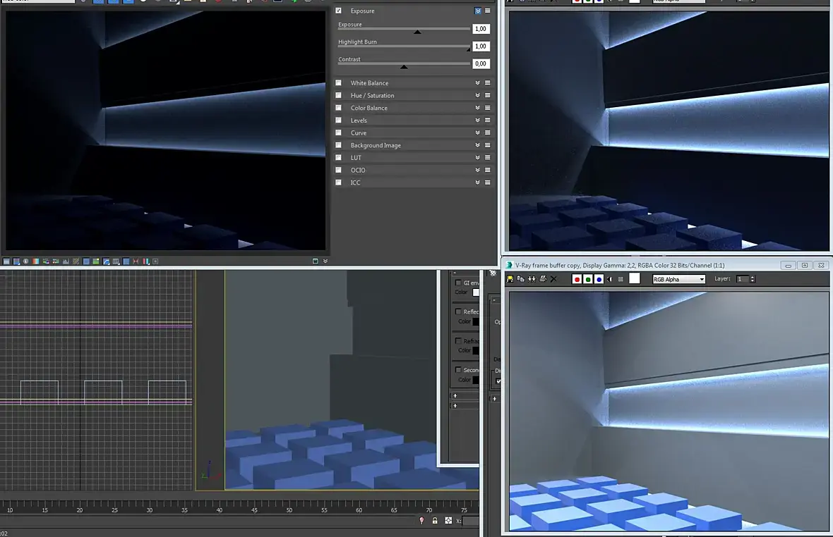

Есть либо какая-то поверхность, которая расположена рядом со светодиодной лентой и освещается с затуханием, как на 2-й картинке, либо это оптические эффекты, типа bloom и glare (как на 3-й картинке), которые есть и в короне и в vray.

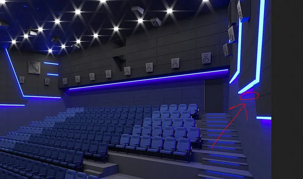

хорошо,но у меня с "затуханием" как видите не освещается, на стены этот свет не отбрасывается.на другие объекты тоже(
Ну и в чем проблема-то? Значит решение очевидно - включать bloom и glare.

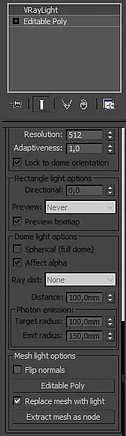

Vray Light Mesh
Немного шумноват, но при ваших размерах сцены не будет особо заметно, как мне кажется.

у источника света на вашем примере цвет наверняка должен стоять темно-синий(обвел на скрине), а за счет увеличения мультиплая у источника он светится голубым. а вы уже сразу задали светло голубой цвет на источнике. в любом случае сам светящийся объект будет белым, либо с небольшим оттенком.
попробовал ччто то не вышло ничего.темно синий сделал

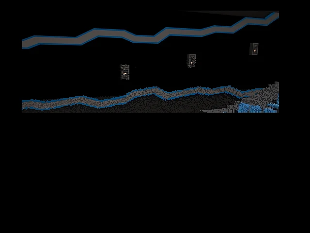

Цитата 30msv:
Vray Light Mesh
даа это больше похоже на правду,теперь вопрос как это сделать?

"даа это больше похоже на правду,теперь вопрос как это сделать?" - делаете геометрию, потом создаете VrayLight, выбираете режим Mesh и указываете на вашу геометрию.
Но в вашем случае я бы просто использовал Bloom и Glare.

Создается объект необходимой формы, переводится в Editable Poly, создается VRay Light и в его свойствах выбирается этот Editable Poly. Дальше работаешь с ним как с обычным источником света. И ещё важно - материал стен тоже должен отражать свет.
Материал стен.
Кнопка выбора меша в качестве источника света.

попробовал через mesh v ray light стало лучше но такой рассеяности как надо не появилось

Bloom&Glare!

если вы имеете ввиду глоу это галочка в настройках освещения то посставил,но при рендере объект становится черным он его попросту не видит.Ставил через mesh light может настройки не те сделал?

Я понял, что именно плавного освещения стены и не хватает, что и видно на рендере ТС. Тем более, что ТС говорит, что мой результат больше похож на правду.
