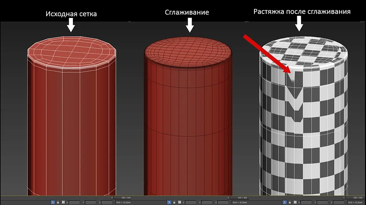

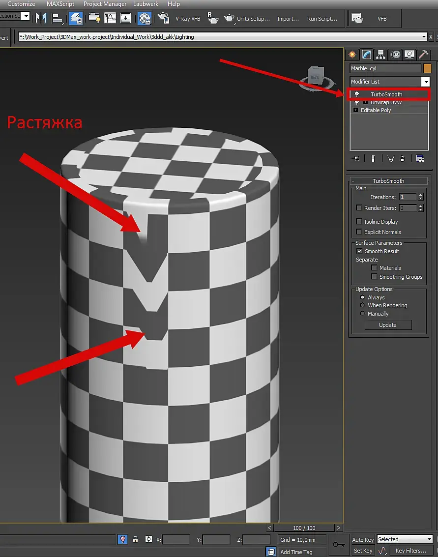

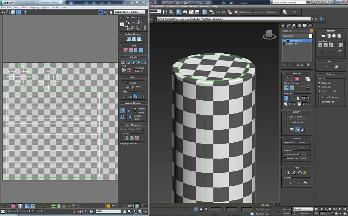

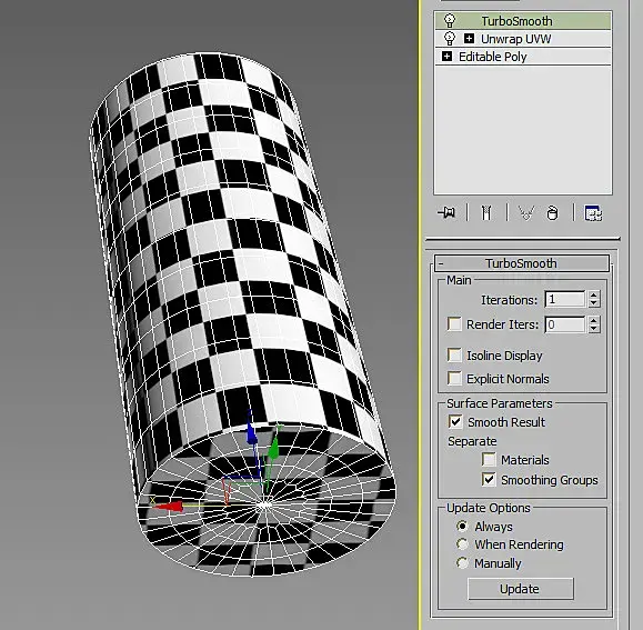

Сделал развертку цилиндра в Unwrap UVW. После сглаживания TurboSmooth появляется нехорошая растяжка.
Скажите, есть ли способ предотвратить данную растяжку с помощью правильной сетки, какая она должна быть? Чтобы при сглаживании не было таких растяжек.
Либо другой способ.
Или развертка Unwrap сглаживанию не подлежит?
Растяжка после сглаживания
На сайте c 25.10.2011
Сообщений: 952
Пенза
opensubdive использовать вместо turbosmooth (вроде с 2016 макса появился такой модификатор), либо сетку равномерную квадратную стараться делать, что увеличит полигонаж. Либо развертку без швов, что тоже неудобно.
Если делать  равномерную квадратную сетку, лучше Анврап сделать после сглаживания, тогда и сглаживать не придется. Основной посыл в том чтобы сделать модель максимально легким по полигонажу, но если придется ее сгладить (для ближних ракурсов) чтобы не были видны растяжки.
Есть вариант сделать развертку без швов уже в другом пакете, но это по времени будет дольше.
На сайте c 31.03.2008
Сообщений: 1153
Без швов на замкнутой геометрии это как? Так чтобы еще и тексельная плотность была одинаковая ;)
На сайте c 17.01.2017
Сообщений: 18
можно после Анрапа и перед Турбосмузом сделать эдит поли и в нем добавить 2 лупа на вертикальные грани

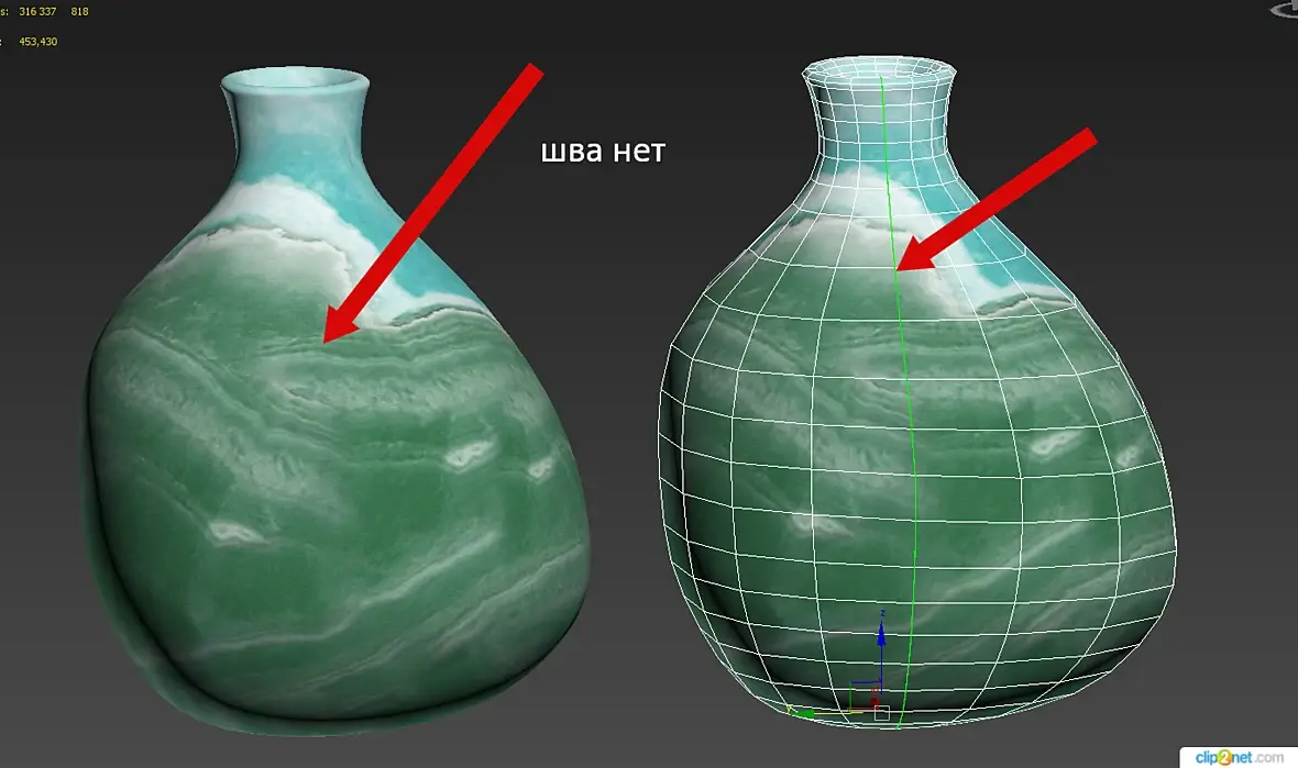

На сайте c 06.01.2014
Сообщений: 254
Это Мадбокс, правда текстуру рисовать придется, но швов не будет

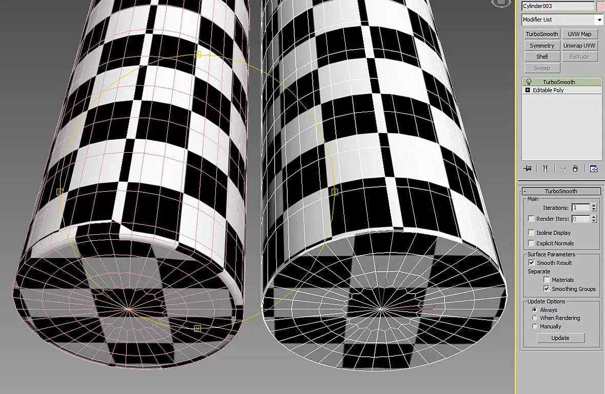

Сделайте исходную сетку менее плотной. Накиньте 1 итерацию турбосмус, разворачивайте.

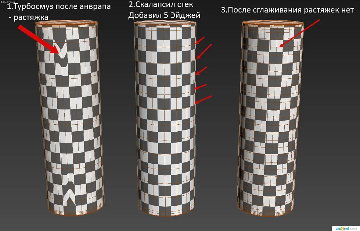

Сообщений: 254
Сделал, только добавил 5 эйджей, если меньше, то растяжки не уходят
Итог: все равно придется уплотнять сетку, так или иначе
Сообщений: 1153
Делаете лоуполи, идётё в мадбокс, "рисуете текстуру", переносите результат обратно в макс и при наложении turbosmooth у вас не будет потяжек, а на UV не будет швов? Если рисовать уже по хайполи то ок, но это не отличается от анврапа поверх турбосмуса.
Я думал, я понимаю UV :) Насколько мне известно для наложения 2д текстуры на 3д модель нужен маппинг (трипланар и вертекспейнт не в счет, 3д процедурки тоже).
Можете показать о какой методике вы говорите?
Собсна да, уплотнили сетку в проблемных местах.
Сообщений: 254
Именно так
Когда нибудь запилю урок, но для начала нужно изучить детально вопрос, дело времени....
Сообщений: 1153
Шва нет? Шва есть, вон он зеленый :)
Бесшовная текстура и бесшовный маппинг это разные понятия. Короче я вас понял. Тут скорее вопросы к алгоритму турбосмуса.

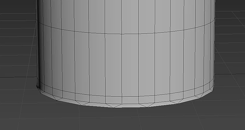

На сайте c 03.07.2016
Сообщений: 356

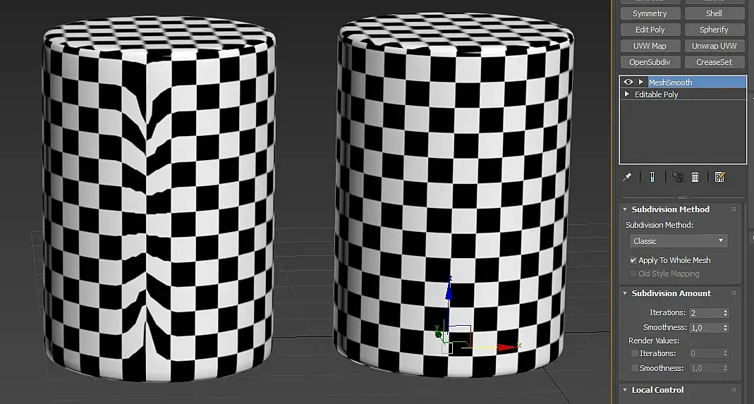

Судя по развёртке, объём цилиндра замкнутый. Тогда вместо TurboSmooth можно попробовать использовать MeshSmooth в режиме Classic.
Слева TurboSmooth (2 итерации). Справа - MeshSmooth (2 итерации).
На сайте c 05.01.2012
Сообщений: 728
Бетонный артефакт
Был блог с этой темой (здесь). Половину уже расказали...
Сообщений: 356
А вот так будет, если дна у цилиндра нет. MeshSmooth (1 итерация) в режиме Classic.
