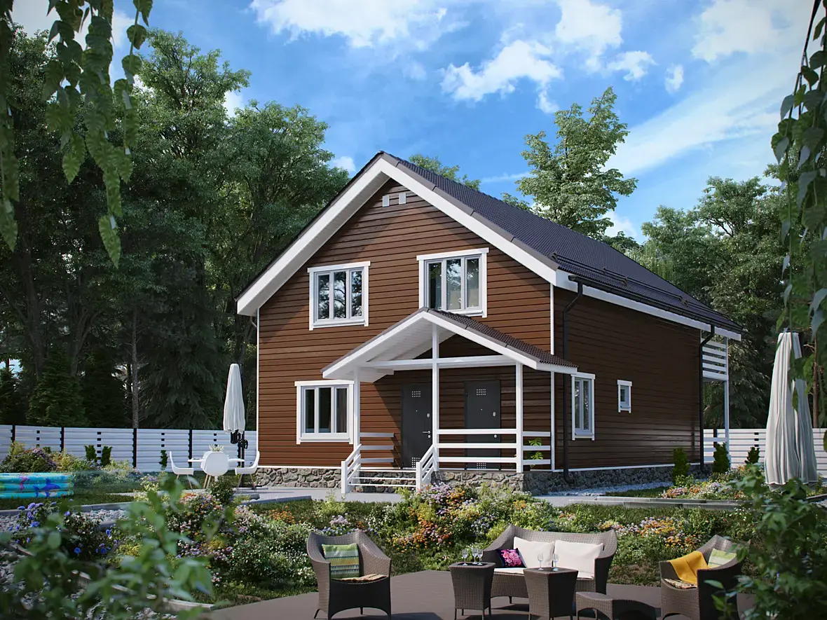

Тут в целом всё хорошо, мелочи в основном. Но ракурс скучный, можно было бы поострее поставить.
И нельзя так обрезать ножки мебели на переднем плане. Вообще нельзя никогда краями кадра отрезать от чего-то чуть-чуть, будь то мебель, архитектура, машины, деревья и т.д. Либо целиком в кадре оставлять надо, либо отрезать заметную часть.
Ещё слишком заметная вертикаль образовалась слева от дома, где ствол дерева совпал со столбом забора. Как я раньше писал уже, всегда надо избегать соприкосновения или совпадения линий разных объектов.
Ну и двери прям глаз режут, похожи на страшные металлические двери в подъездах многоэтажек. И сложенный зонт справа неприятный, некрасиво выглядит и много внимания забирает.

Спасибо, учту, доработаю! Со всеми комментариями согласен, и как я раньше этого не замечал!? )))
Вот только насчет ракурса хотел бы уточнить - советуете чуть ниже камеру расположить, чтобы отстрее линии крыши стали?
Нет, камеру ниже человеческого роста ставить не надо. Сделай у камеры больше угол раскрытия (FOV, Field of view) и подвинь ближе.

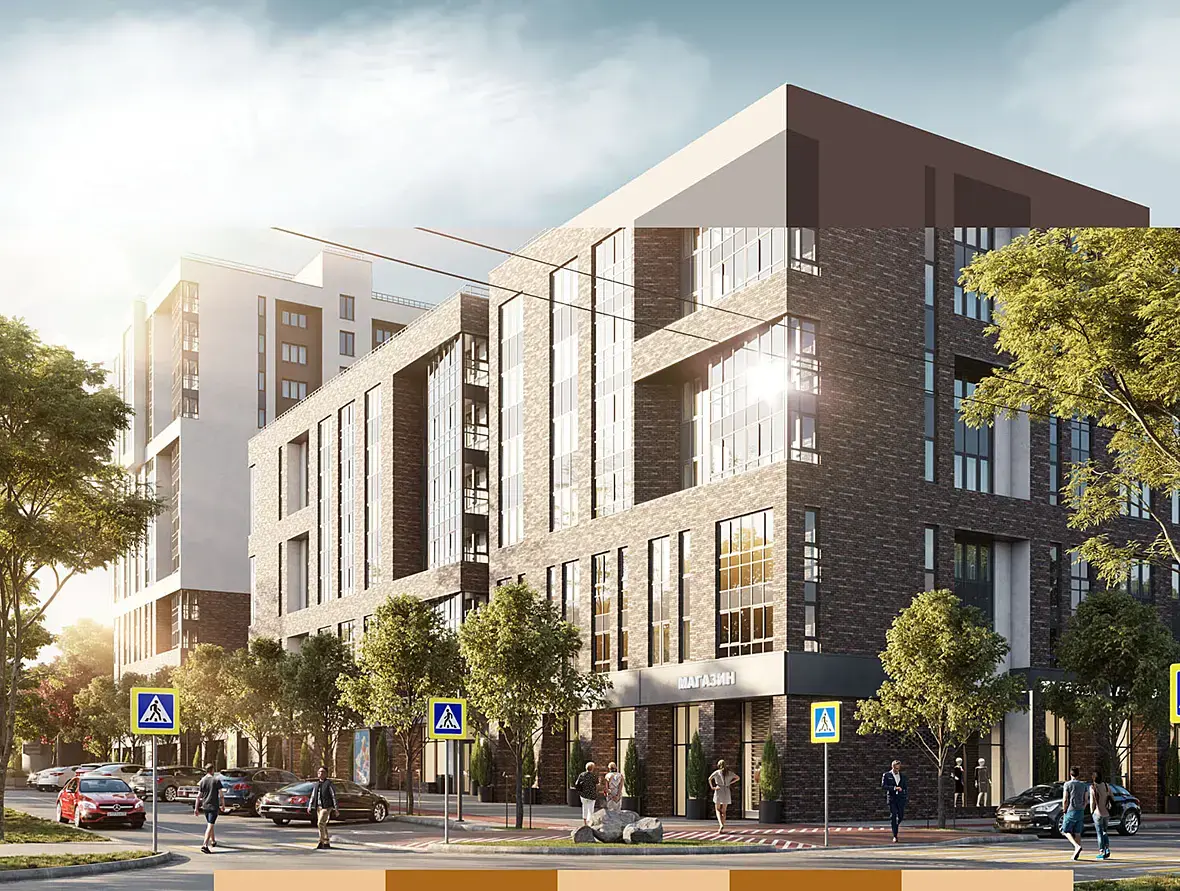

Цитата stepa922:
По свету всё очень даже неплохо.
Но опять та же проблема с композицией, что и в нескольких работах ранее. Нельзя обрезать маленький кусок чего-либо. Один этаж многоэтажного здания сверху, два метра большого здания сбоку и т.д. Либо режем прилично, если нам не обязательно показывать целиком, либо оставляем в кадре всё.
Здесь по композиции должно быть как-то так:
Следующий неудачный момент в местах расстановки людей. Они у тебя все стоят практически на одном расстоянии друг от друга, для наглядности внизу линейку нарисовал. Надо больше рандома.
Знаки очень резкие, лучше без мерзких жёлтых окантовок или вообще их убрать. А если уж их ставить, то по правилам: с правой стороны по движению знак ставится до пешеходного перехода, с левой после, а между знаков как раз и есть зона перехода. Т.е. самый левый знак должен быть за тротуаром.
Надпись МАГАЗИН в самом центре кадра очень белая и из-за этого привлекает много внимания. Надо её заметность уменьшить, сделав либо темнее, либо мельче. И угловой стык тёмного объёма за этой надписью неправильный, так не делается, должен быть без зазора.

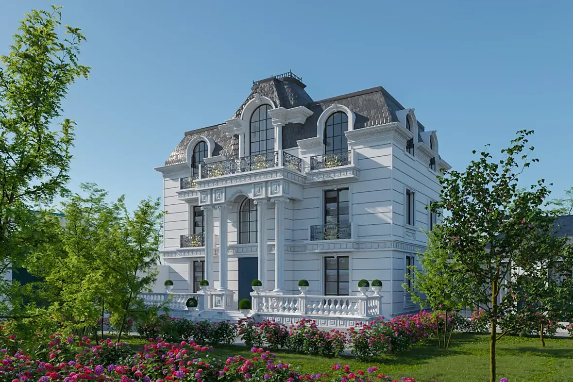

Цитата Lemillion:
Солнце стоит под слишком большим углом к фасаду. Получилось, что почти весь фасад в тени. А классические фасады с большим рельефом надо обязательно акцентировать светотенью.
Архитектуру конечно комментировать не буду, обычно это не дело визуализатора, но хотя бы косяки надо поправить. Дырка под коньком крыши, черепица, проступающая через карниз на крыше. И неприятные вазочки с круглыми растениями, похожие на подставки для яиц.
По ракурсу здание излишне зажато в кадре зеленью. Хотя бы слева надо оставить немного воздуха, не примыкать деревьями к фасаду.
Картинке не хватает тонового контраста, особенно надо точку белого вывести. По цвету очень синего много. Не хватает мелкого АО с размером 50-70 мм.

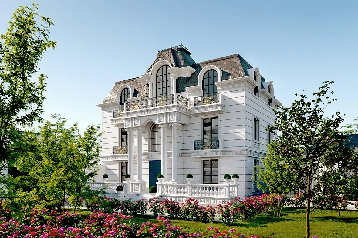

По цвету-контрасту на мой взгляд должно быть что-то типа такого:

Спасибо :) Вода в бассейне должна была быть а-ля "Mirror pool" ))))

Цитата Spark:
спасибо вам учту

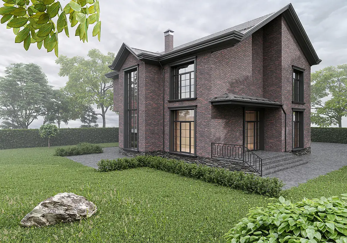

Здравствуйте.
Покритикуйте пожалуйста конструктивно)

Цитата 3d_mebel@ukr.net:
Здравствуйте.
ракурс, мат листьев, которые свисают, можно было наверно чуть заблюрить, добавить солнца, чтобы заиграл обьем. фасадного освещения нету итак же освещения на территории.
Сообщений: 4525
Здравствуйте.
Странный свет. Вроде как большей частью диффузный, но откуда-то появились тени на фасаде и на земле от дома. При таких резких тенях они должны быть гораздо более глубокие.
Камень на переднем плане сильно выбивается по контрасту и цвету из картинки, из-за чего отвлекает слишком много внимания на себя.
Зелень на переднем плане совсем немасштабная, листья-лопухи. Слева-сверху ветка вообще не нужна, а наоборот нужно больше воздуха сверху, сейчас дом коньком упёрся в край кадра.

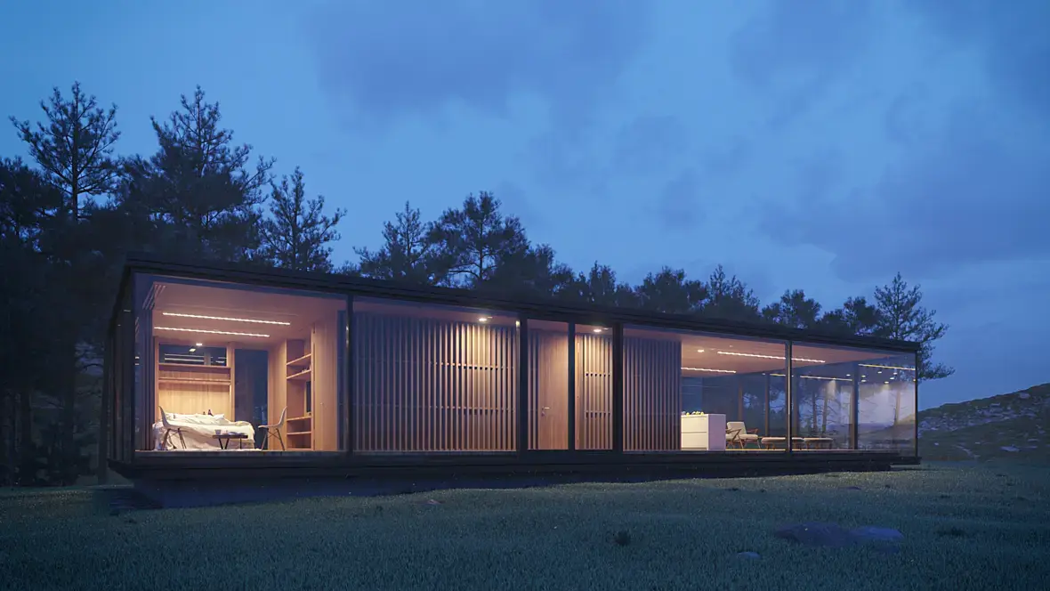

Буду рад критике моей работы = )
Сообщений: 4015
1. Архитектора отшлепать за удивительные углы. И добавить за благоустройство.
2. Интенсивность и резкость теней объекта и окружения не совпадают, спектр освещения объекта и окружения не совпадают, направление и угол возвышения Солнца разный на объекте и на окружении.
