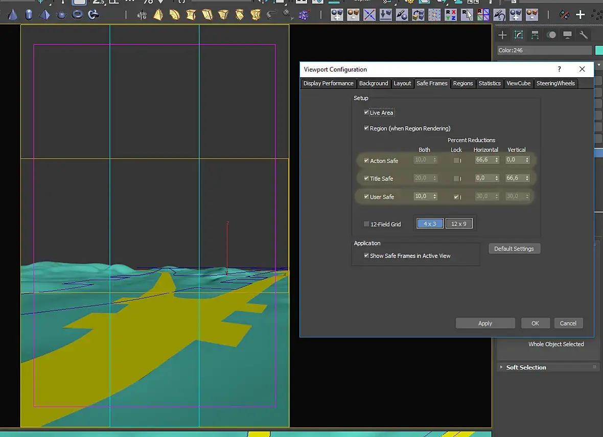

Кстати про правило третей, можно обойтись стандартными средствами макса, настройки такие:

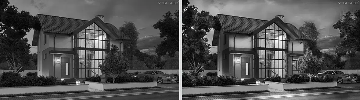

Цитата 2-16:
По композиции надо подвинуть дерево правее, чтобы открыть полностью стеклянный фасад и частично правую часть фасада дома. И неприятная темнота в небе прямо за трубой как будто дом сзади горит.
Но главная проблема в этой картинке та же, что я описывал при разборе первой работы в этой теме. Если перевести её в ЧБ, то явно виден только центральный стеклянный атриум, а всё остальное сливается в однородную кашу. Из-за этого вся картинка выглядит совсем плоской. Надо добавлять световые акценты на окружающие объекты, а также на фасад дома. Проще всего для этого положить самым верхним слоем коррективующий слой Black&White, а затем ниже с помощью масок и кривых прямо в ЧБ-варианте начинать высветлять и затемнять нужные зоны. И уже после этого добавить цвет на эти зоны.
Вот как-то так. Тут конечно сделано быстро, грубо и грязновато, но принцип, надеюсь, понятен.
Вот сравнение ЧБ, было-стало:
