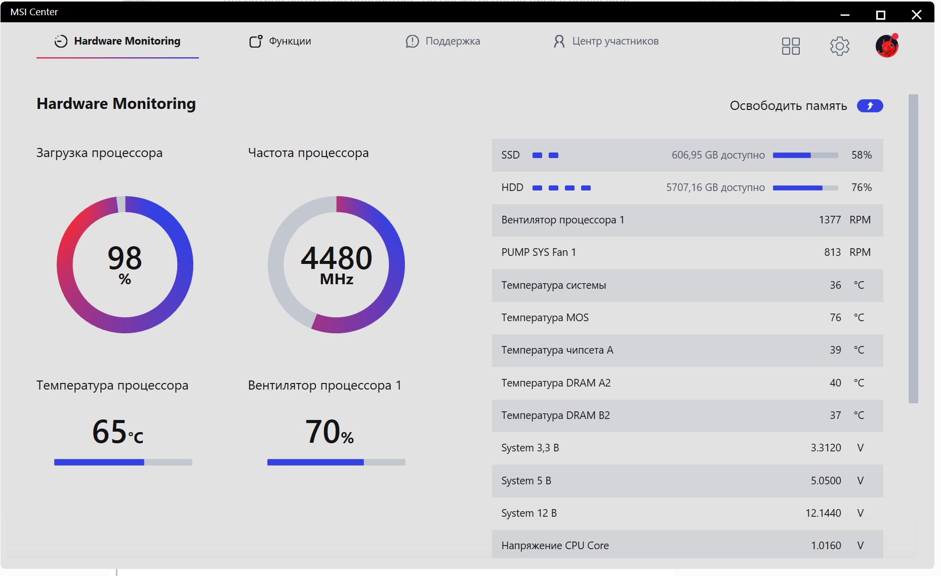

без загрузки оперативы ниче не понятно. Еще вариант- отключен турбобуст, 4,4 mhz базовая частота проца, как у вас по скрину

https://www.techspot.com/review/3027-amd-b850-motherboards/
Цитата из обзора :
MSI Pro B850M-P. This board ran cool at 76°C but only averaged 4,400 MHz, reducing its Cinebench score.The good news is the 140W power limit of the Pro B850M-P is not locked. The bad news is that removing it with the 9950X results in VRM temperatures of 121°C under load.
Цитата sten:
ASUS TUF GAMING B850-PLUS WIFI  или MSI MAG B850 TOMAHAWK WIFI
100%, это уже будет более чем вдвое приличнее по питальнику.
MSI PRO B850M-P - 7x60A
ASUS TUF GAMING B850-PLUS - 14x80A
MSI MAG B850 TOMAHAWK - 14x80A
P.S. На скриншоте что автор темы скидывал как раз ровно те же 76 градусов на датчике MOS (VRM) что и были в обзоре и те же 4.4ггц, все сходится ))

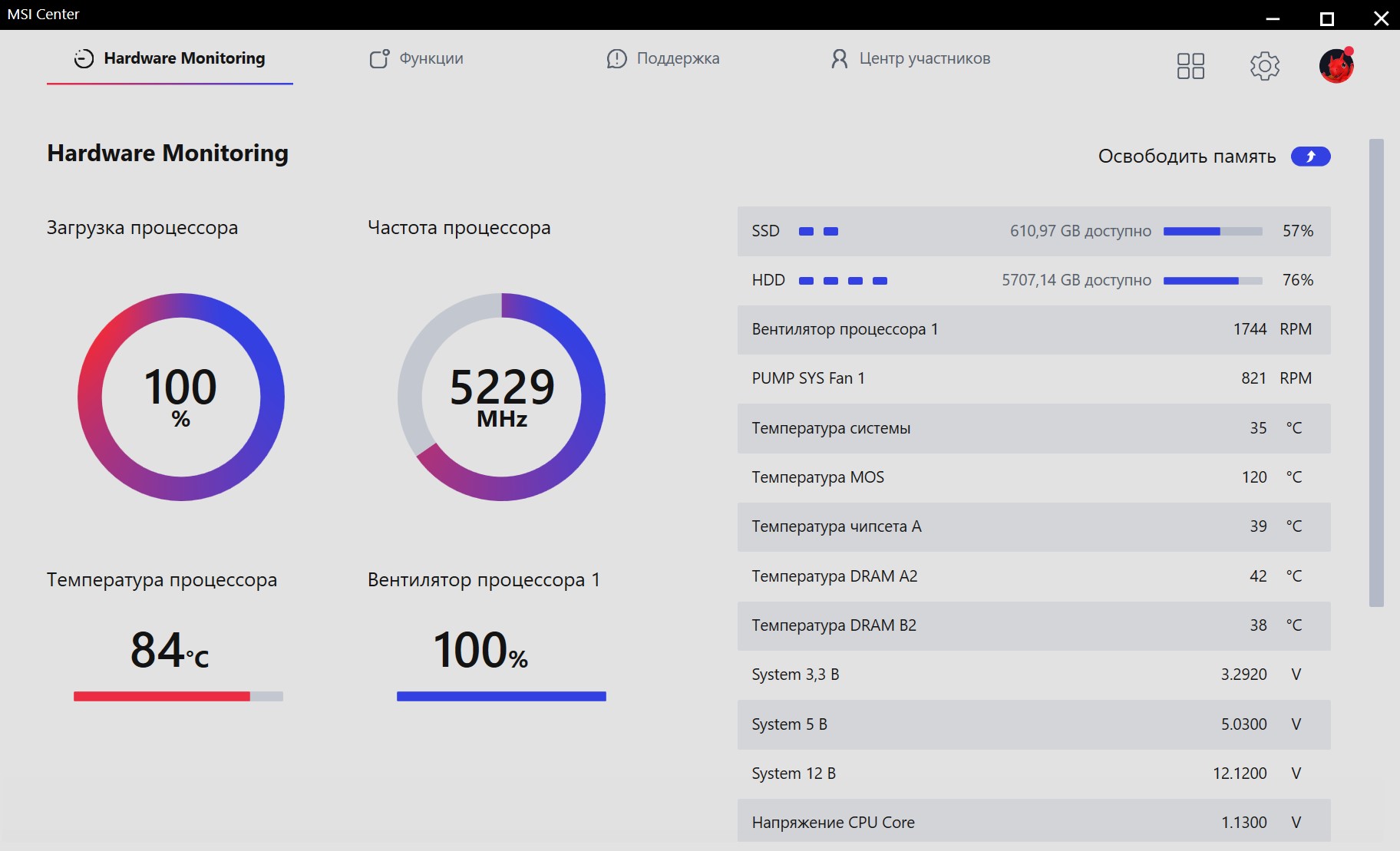

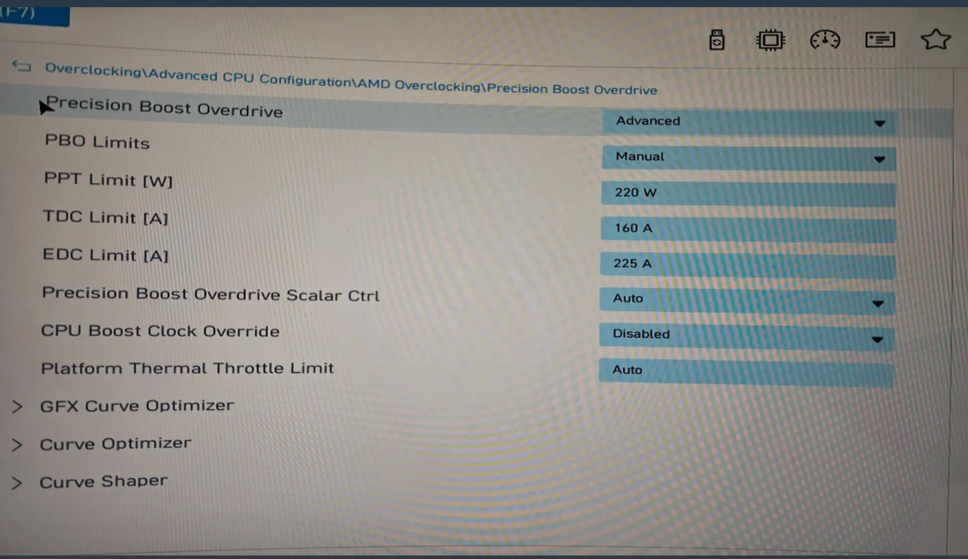

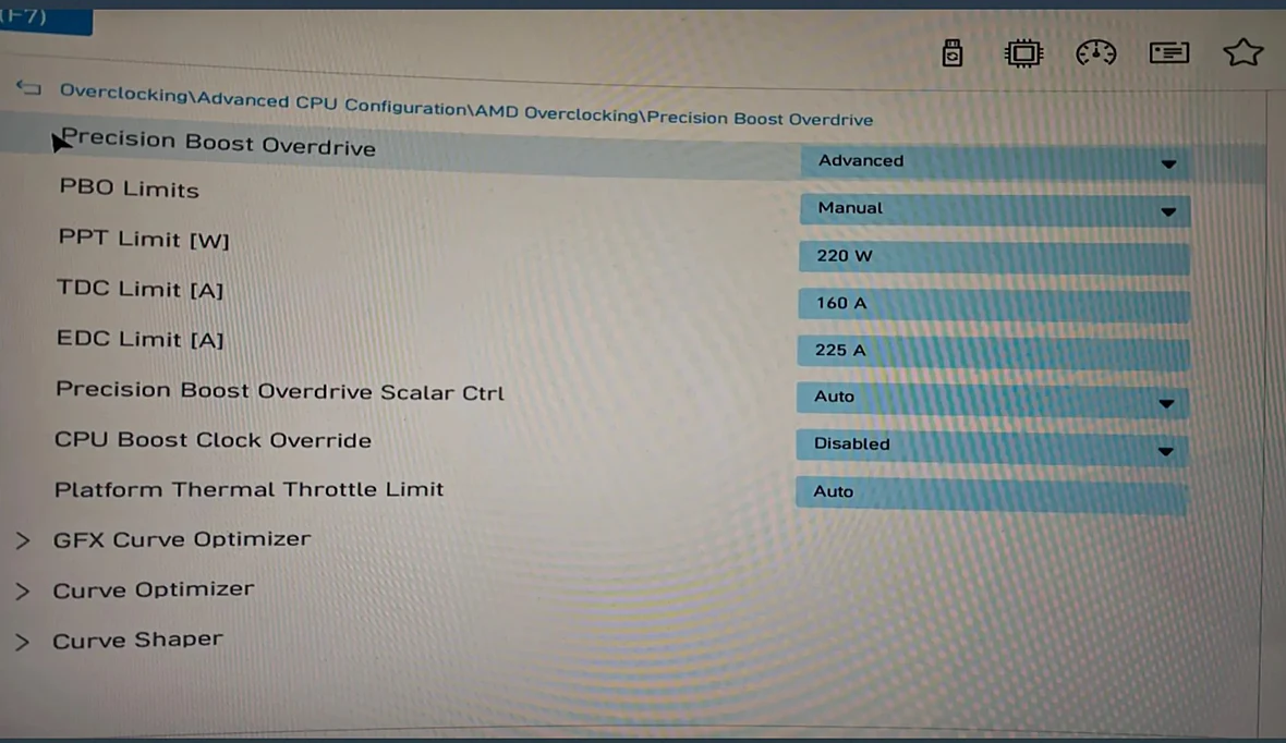

На сайте c 26.08.2018
Сообщений: 21
по умолчанию ,когда PBO Limits стоит motherboard ,проц ограничен 120 ватами,если я все правильно понял.Поставил в режим мануал и уже проц на 100% загружается
Но пи всех эитх манипуляциях,тестовую сцену ,ссылку на которую дал Earanak , проц также рендерит как и раньше,за 13 минут.Дело все таки в памяти?

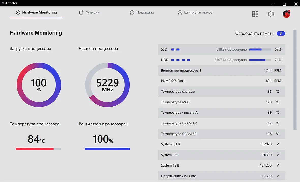

На сайте c 24.06.2014
Сообщений: 5076
Как вы читали то что вам выше писали ?! Я в недоумении полнейшем 🤔
Выше же написали в чем проблема. У вас на скриншоте, после этих манипуляций теперь вместо 76 градусов на мосфетах (MOS Датчик) стало 120 градусов...
Так теперь у вас троттлинг по VRM идет, и 'Clock Stretching' происходит, мониторинг в этой софтине MSI пишет не эффективную частоту а лишь ее лимит. Реальную эффективную частоту можно увидеть в HWInfo64 (на отдельном датчике эффективной частоты). Потому и результаты не изменились, хоть и пишет якобы частоту выше.
Эту плату в помойку, берете норм плату хотя бы на 14 VCore Линий с 80A мосфетами, выше sten предложил норм варианты. И не страдайте фигней с лимитами на этой плате, а то еще спалите либо плату либо процессор отлетит в помойку из-за овершута на перегретом убогом VRM у этой платы. Это конечно крайние расклады, но на 120 градусах и таком мусорном VRM у платы - вполне реальные. Ведь плата по факту рассчитана на 8-ми ядерные процессоры. А 9900X/9950X она не вывозит. Потому по заводу и ограничивает их на 120-140вт. MSI видимо не заинтересованы вместе с платой поставлять огнетушители 🤔
