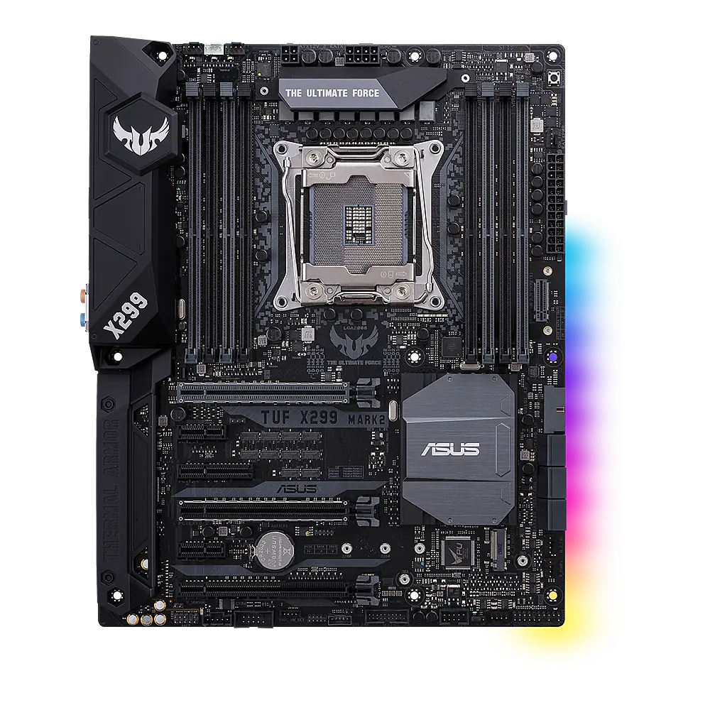

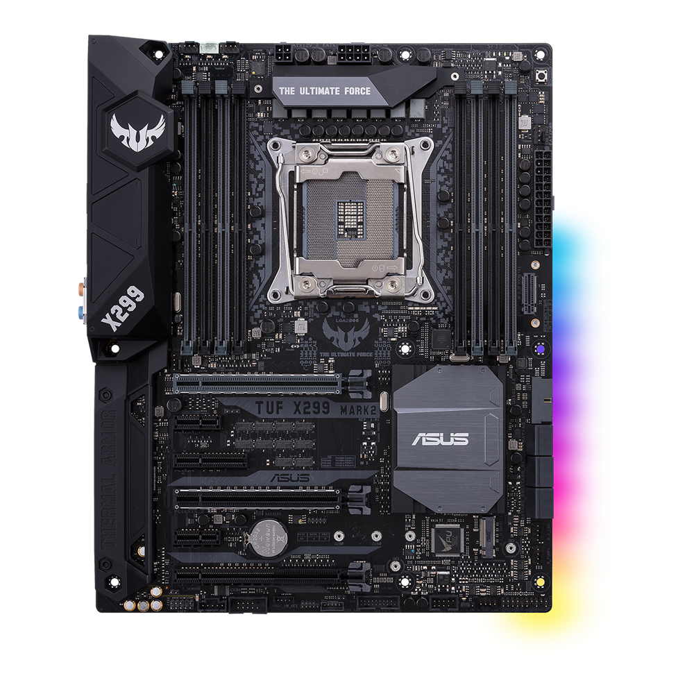

Казалось невзрачные 8 фаз примерно, и такой же радиатор на VRM, но несколько лет в разгоне, проц нагружается до 200-215Вт в рендеринге из возможных 260Вт, температура VRM до 72 градусов. Материнка пашет уже 9ый год. Обсуждать производительность не вижу смысла, мне хвататет, для меня главное надежность. Это вроде единственная плата, которую я видел, на которую была 5ти летняя гарантия. Но на момнет покупки, она была не из дешевых, хоть и самая вроде дешевая для этого сокета и чипсета.

Фазы фазам - рознь. Когда речь заходит про разные мосфеты. И разные контроллеры питания (которые работают на разной частоте).
Да, по количеству фаз у вас их 7 на процессор и у автора темы тоже 7 на процессор.
Только вот у вас качественные DRMOS сборки, от топового производителя Infineon BSG0812 (это когда под одной крышкой ЛоуСайд и ХайСайд мосфет).
А у MSI PRO B850M-P стоят бюджетные дискретные (отдельные) помойные Sino Power SM4336/SM4337, которые кто только не ругал за высокий нагрев.
Так что, у вашей платы 9-ти летней давности нормальная начинка. В те годы ASUS просто так не классифицировали TUF серию, тем более в HEDT сегменте. А MSI PRO B850M-P это мусор помойный для очередняр напичканный дерьмом.
Да и еще вот что вспомнил ! У X299 платформы, есть FIVR, (Fully Integrated Voltage Regulator), полноценный импульсный VRM внутри процессора. Сравнивать X299 платы и нынешние десктопные - нету никакого смыслу. Это принципиально разный подход в питании проца. Да, как вы могли догадаться, FIVR снимает часть нагрева с VRM платы и переносит этот нагрев и потери КПД под крышку процессора.
